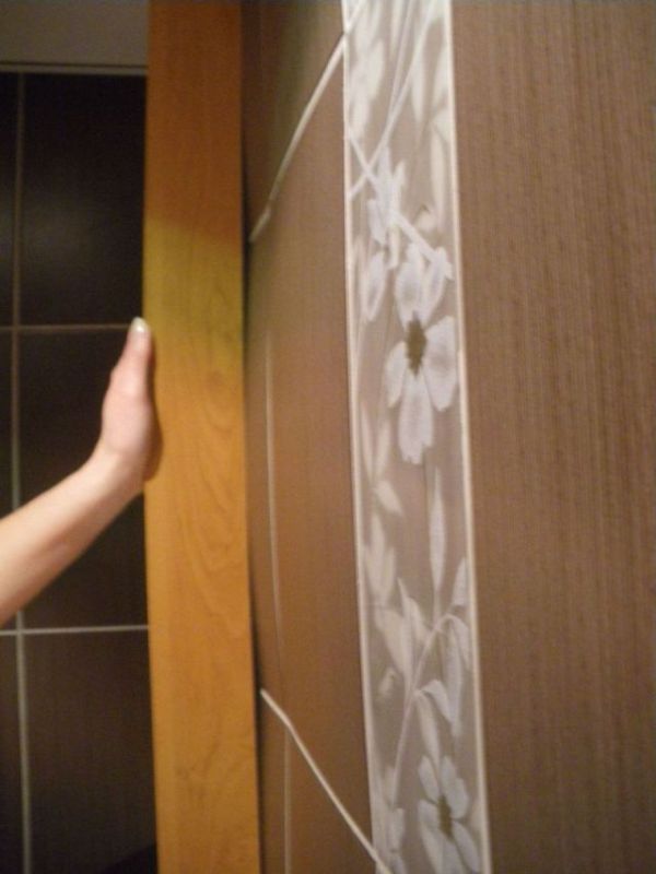

Tere ehitusspetsialistid!
Kuna vannituba ja wc vajasid värskendust, otsustasin ette võtta plaatimistööd. Kuna ise ei ole spetsialist, palkasin ka ehitaja. Plaadid ostsin Tartust, Decora kauplusest. Plaatimisseguna kasutati Ceresit CM 17 plaatimissegu.
Plaatimisest on möödas aasta ja plaadid on seinas "kummis". Keegi pole sellist asja varem näinud! Kohal on käinud ka plaadifirma esindaja, kes plaadiviga ei tunnista. Ehitaja samuti oma süüd ei näe.
Kas keegi on sellise asjaga kokku puutunud või on mingeid kogemusi? Äkki on kellelgi mõni tuttav, kes tegeleb ehitusekspertiisiga?
Postitasin ka pildi manusesse!

Mis pinnale on plaaditud, ega alussein magrockist ei ehitatud?

Ei taha hästi uskuda, et keraamiline plaat on "kummist". Kas enne tööde vastvõttu oli samasugune efekt latiga?
ollukas kirjutas:... Äkki on kellelgi mõni tuttav, kes tegeleb ehitusekspertiisiga?...
Ei soovitaks mingeid tuttavaid eksperte kaasata, vaid võimalikult neutraalseid mõlema poolele. Kui asi läheb teravusteni (kohtuni), siis saab vastaspool seda alati ära kasutada (varsti jõuab ka siiamaile USA eeskujul juristide "eldoraado").

Olgu, mis aluspind tahes, NORMAALNE plaat ei tohiks mitte mingil juhul kaarduda.

Maamehe mõistusega pakuks välja, et keraamiline plaat on praak, kas on segu vale olnud või on kehvalt ahjus küpsetatud ning see läbi pooltooreks jäänud.
Igaljuhul peab plaadifirma algatuseks väga huvitatud olema antud asja lahendamiseks, sest plaat ju nii käituda ei saa.

Pakun välja, et see on Photoshopi töötlus. Kõik plaadid painduvad ühtmoodi plaadi nurkadesse kokku ja kus plaat lõppeb, seal jätkub paindumine järgmise plaadiga, vuugid jooksevad ilusasti koos...ootaks rohkem pildimateriali.

See ei ole Photoshopi töötlus! Plaadid olid ostes täitsa sirged. Plaadifirma esindaja polnud oma 20 a müügitöös sellist asja varem näinud. Tema meelest näitabki see plaadi kvaliteeti, et plaat küll on kummis, aga mõrasid sisse pole löönud. Mingeid tuttavaid ehitusekspertiisi tegijaid ma muidugi kaasata ei taha. Aga kui keegi siin foorumis on nii "kõva" vend, et teab milles probleem, või suudab selle ära seletada, siis oleksin talle väga tänulik! (Vb loeb seda postitust ka mõni ekspert) Keegi peab ju selle porno eest vastutama?

Plaatimissegu on ilmselt plaadi küljest lahti. Segu aga ise seina küljes kinni. Plaati hoiab hetkel kinni põhimõtteliselt vuuk.

Urgitse üks plaat ettevaatlikult lahti, siis peaks ju kohe näha olema. Kas see keraamiline plaat on siis pehme ja paindub?

Plaat ei ole pehme ja ta ei paindu. Ei taha enne lahti võtta kui pole leidnud inimest kes probleemiga viitsiks tegeleda. Ma võin ta lahti võtta, see ei anna mulle midagi. Ei ole ise ehitusekspert.

lMaxl kirjutas: ... Keraamika kohta ei oska kosta, aga puit-plaatide kaardumise põhjustab tavaliselt vastas külgede ebaühtlane viimistlusega tasakaalustamine, ...
Max
Puutööd
Tere! Just nii! Sedasi võib käituda näit: spoonitud MDF, PLP, puit ja ehk veel mõned materjalid, millel tagaküljel, pole nn. tasakaalustavat kihti. Näiteks laminaat, mille tagaküljel on mingi odavam kiht paigaldatud.
Tehases plaadid lähevad ju ahju, kus ca ligi 1000` juures neid "küpsetatakse", seejärel sorteeritakse kaliibri järgi ja pakendatakse. OK! Kui sattus nüüd mingi partii ilma ahju läbimata või oli näit ahi rikkis, plaadi segu koostises apsakas või mis iganes siis võiks veel kuidagi tulla jutuks, et plaadid sedasi kummis. Kõik tootmisprotsessid tehase poolt täidetud siis pole v õ i m a l i k, et plaat üksinda läheks kummi nii palju kui siin, ilma eelnevalt ja k o h e s e l t, purunemata!
Maaletooja on hankinud utiliseerimiseks mõeldud toodangu v. oli osa sellest, täielik praak!? Arvan nii!?
Plaatimissegu oli 5+, plaatijal ka mina süüd ei näe! :scratch: Andres

Plaaditi nn "vene kipsi" peale. Nõukaaegsetes 5-kates on need wc ja vannitoa boksid vist maja ehituse ajal juba sinna sisse tõstetud. Ma ei tea täpselt kuidas selle materjali ehituslik nimetus on. Aga arvan et ma ei ole ainuke kes sellise materjali peale plaatinud on. Kuigi vb õigem oleks olnud see boks välja lõhkuda ja otse betoonseinale plaadi paigaldada. Ei tea.
Täna käis veel üks plaatimisspetsialist seda wc-d vaatamas. Tema meelest müstika! Polnud sellist asja varem näinud. Sain ka ühe ehitusekspertiisi tegava inimese kontaktid. Võtsin ühendust, pidi kolmapäeval kohale tulema. Eks näis mis saab.

See pole "vene kips", vaid sileeterniit, milledest olid tolleaegsed valmis vannitoa+wc kabiinid veel 70 te lõpupoole.
Kohe siis ehk kindlalt veel 70 te lõpust, hakati neid kabiine valmistama r.betoonist, vähemalt nn. tartu majades.
Sileeterniidiga on olnud juhust, kus lõi ühe plaaditud osa aastate möödudes kummi, aga mitte nii, nagu Sinu seinal.
Tolleaegsetele eterniitseintele plaatimine on iseenesest paras risk, seinad tükivad õõtsuma - no nagu ämma kõht!
Müstika! Andres

Äkki Andresto oskad põhjendada miks ta seal seinas kummi lõi? Seal peab toimuma mingi keemiline protsess? Loogika ütleb ju et plaati kummi ikka ei tohiks lüüa, pigem katki või mõraseks.
A A
Re: "Kummis" seinaplaadid!
Lugemata postitus Postitas A A »
Ei oska, midagi kosta! Kui nüüd võtta näiteks köögikapist suvaline taldrik ja üritada seda "õigeks" painutada siis
enne, on see taldrik vähemalt kaheks v. enamaks tükiks, kui et laseb end veidigi painutada.
Nii pidanuks juhtuma ka kvaliteetse seinaplaadiga, mis peab olema ikka kujupüsiv ja kestma ja kestma... aastakümneid.

Kas plaadikiht ei saa olla mingite x asjaolude tõttu vertikaalsuunas koormatud, pildilt ei ole aru saada kas horisontaalsetes vuugivahedes on praod-tühimikud sees. :scratch:
