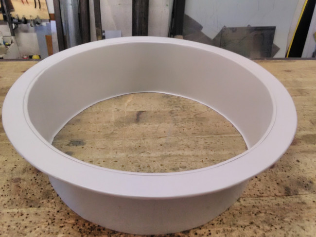

Erks, räägi rohkem lahti see pilt ...tavainimesed ei pruugi muidu aru saada!

Sobivat mõõtu ja värvi ilus pesukauss, millel põhi ära lõigatud? :scratch:

Ise lähtusin teema pealkirjast ja näitasingi ühe võimaliku lahenduse -- plekist viimistluskiht kokku valtsida
