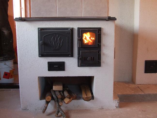

http://www.svt.ee//index.php?main_page= ... 1d016e18d0
Päris muidu ikke pliitat elamisse ei saa. Ka Robi käest mette.
Krohvitud pliita.
Krohvitud pliita.
Krohvitud pliita..JPG (47.57 KiB) Vaadatud 2569 korda

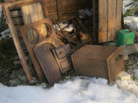

Ma arvan endiselt, et kuurialt saad parema kui poest. Poes on tänapäeval suht kahtlane kraam ja korralik maksaks liiga palju, et ära tasub ( kuuriga konkureerida suudab).
Kui mingi normaalse malmplaadi saad, siis selle järgi saab ääreraua alati ümber keevitada või lõigata ( või kahest äärerauast kokku, nii, et kolmest küljest on ümarad servad kenasti).
Kuuride väärtus!!!.jpg (27.45 KiB) Vaadatud 2567 korda

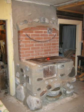

Maamajale sobib ka tagasihoidlikum lahendus. Pildil olev pliita on ühe naisterahva esimene pottsepatöö üldse ja ostetud on ainult lupja, savi ja mõned kivid koldesse ( pilt on tehtud peale esimest krohvikihti ja lõpplik tulemus on hulka rõõmsam ja valgem).
Minuarust on tähtis, et üks hästi õnnestunud pliita annab just selle õige tunde... Poest ostetud viimasepeal uus materjal ei pruugi seda tunnet teps mitte anda... :)
vanast materjalist tehtud krohvitud pliita.jpg (25.46 KiB) Vaadatud 2553 korda

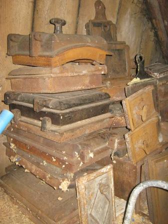

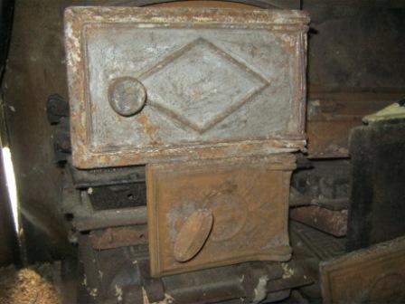

Kus hundist räägid...
Juhuslikult märkasin ühel foorumikaaslasel sellist uste joru kuurinurgas...et lausa kadedaks teeb( ta ei tegele ise ahjudega, lihtsalt väike varu).
mitme ahju jagu.jpg (25.39 KiB) Vaadatud 2394 korda
