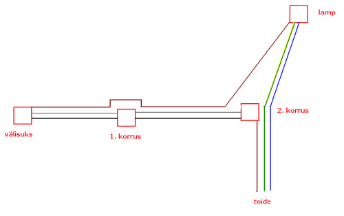

Ise jäin kolmese veksli juhtmetega hätta. Ühendada ma neid ise igaks juhuks ei ürita, aga ühele lülitile jäi omal ajal juhtmed sisse vedamata, sest ennem polnud seal seinagi. Nüüd olukord selline: Välisukse lülitist tuleb sinna 3x1,5 ja teise korruse lülitist 5x1,5 juhe.Teise korra lülitipesas on veel toitejuhe ja edasiminek valgustisse. Nüüd tahan juhtmed esimese korra lülitipessa vedada. Ilmselt välisukse ja teisekorra juhtmed pean sinna sisse vedama? Või pean laeall olevast harutoosist veel toite ka tooma? Ilmselt vast ei pea, aga tahan seina sulgeda ja pärast suht sant midagi juurde vedada, seks küsin igaks juhuks üle.

Kui ma õigesti aru sain, on ühendusviis järgmine:
Järelikult kaablitest piisab.

Restauraatorile - ketta poolt lisatud skeem (1ristlüliti ja 2veksellülitit) on perfektne, pole midagi lisada.
