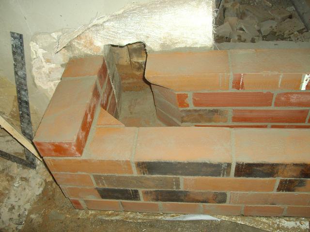

Re: korstna ja ahju ühendamine
- Nii näiteks saama.
- korstnaühendus.JPG (21.62 KiB) Vaadatud 4779 korda

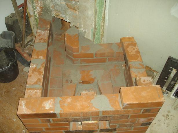

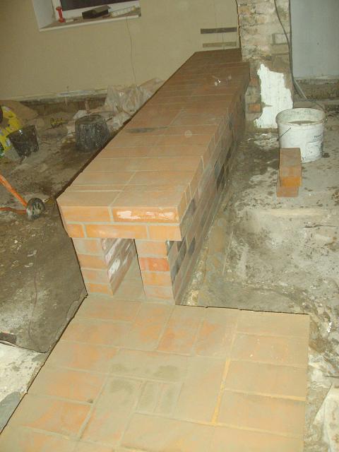

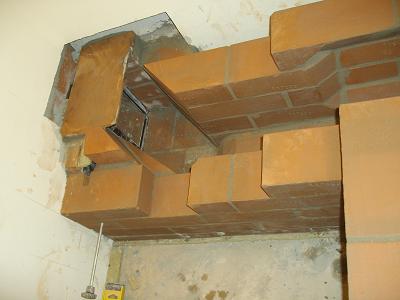

Lühikese ühenduse korral pole villa vaja.
Ahi kasvab kõrgusesse. Liikumine ülaslepe puhul on paratamatu. Alaslepe on sellest veast prii. Seinapaksus on nagu ahjulgi, pragu ei tule, milleks veel plekist sisehülss.
Kui leso on pikem, siis peab juba meetmed tarvitusele võtma. Risti vastu ahju jookseva leso ja ahju vahele tuleb panna vill.
Kui leso jookseb korstnast mööda, siis pole villa vaja. Piisab ka klaasriidest. Peaasi, et leso saab korstna suhtes nihkuda. Muidugi ajab ka vill selle asja ära.
- Siiber on korstnas.

- Siia tuleb TUL10 vahele.
- Leso ahju poolne ots.JPG (44.96 KiB) Vaadatud 4699 korda
- Piisab klaasriidest.
- Korstna poolne ühendus.JPG (52.11 KiB) Vaadatud 4699 korda
