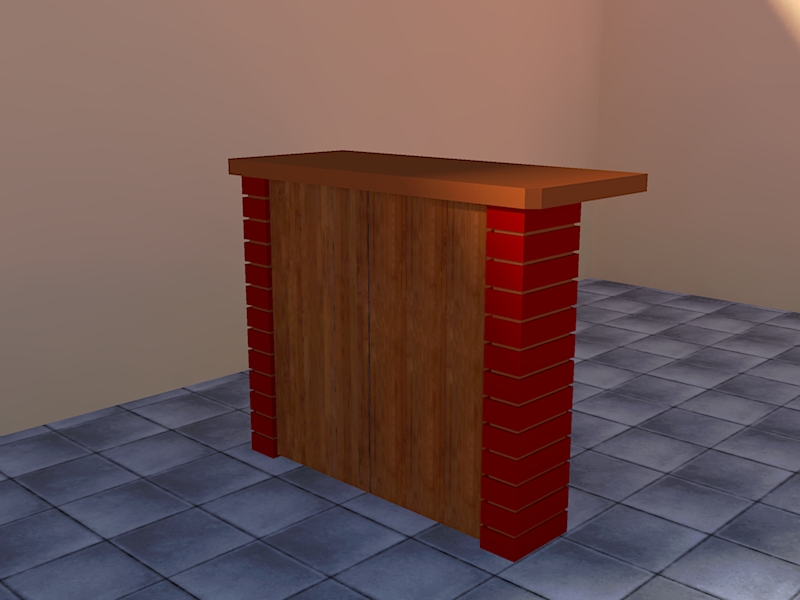

Midagi sellist või?(hingesid ei viitsinud teha)
Seinad peab loomulikult esmalt laduma,siis ju alles saab mõõta avade laius,kõrgus jne.
Kui klassikalised sepishinged siis need löödi\puuriti palgist läbi ja teiselt poolt veel kõveraks(aidaukse vms hinged siis)

Jah, just midagi sellist on silme ees küll. Aga mõistmatuks jääb ka veel see....pildil ilusti näidatud 1 tulp kive kummalgi pool uksi. Kas jääbki ainult ette üks tulp ja taha sinaäärde siis teine tulp millele tööpind toetub? sest kui hakata nüüd kappide vahele tervet kividest vaheseina laduma siis eest serv ei jää ju eest vaates selline sirge nagu pildil on...oh, nii raske seletada. Samas vaheseina oleks vaja juba näiteks sahtliboksi jaoks. Sahtlite siinid pean ju tegelikult vaheseina külge kinnitama.
Re: Kuidas teha ise kividest ja vanadest laudadest köögimööb
Millest sul põrand on? Kas on ikka piisavalt stabiilne sellise lahenduse kandmiseks?
Kui tahad kappe teha, mitte vaid poste tööpinna kandmiseks, siis ikka täis seinad (kapi uksest kuni tagumise seinani ja sinna ka kinni).
Plaanid tuleb ikka enne ehitamist lõpuni selgeks mõelda. Näiteks mõnda tüüpi sepishingi on mõistlik kohe seina müürida.

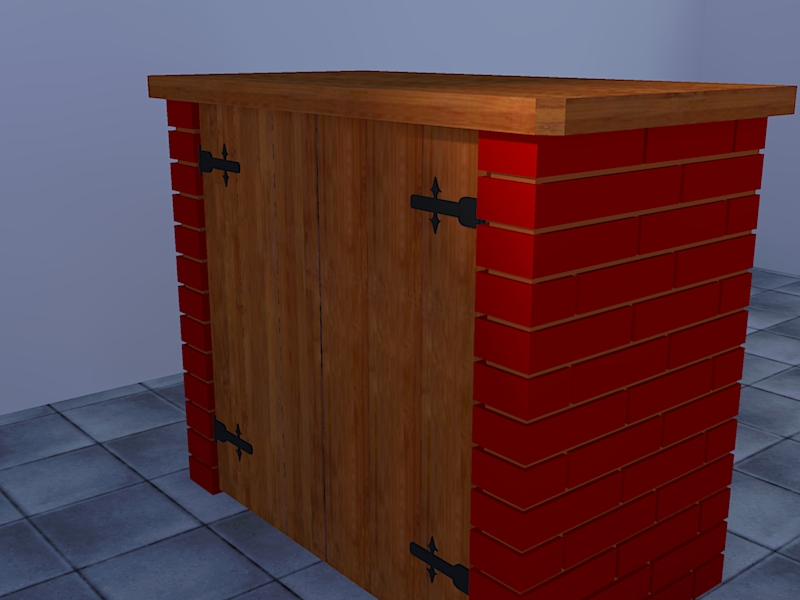

ok eks ma teen veel ühe pildi kus posti asemel sein,arvasin et saite aru mida mõtlesin :D Muide,millest tuleb töö tasapind?
Selline siis?

Just selline jah. Müüriladumise kogemust kahjuks ei ole aga äkki isegi saan hakkama. Töötasapind on veel välja valimata aga eks ta miski täispuit variant peab tulema. Sellel teemal ootan ka loomulikult soovitusi ja viiteid kui kellelgi kohe varrukast võtta on, kust ja kelle käest soodsamalt töötasapindu saab ;)
Kas eelnev põranda kirjeldus on potensiaalne kandideerima sellist köögimööblit kandma Või on oht et kivimüürid saepuruplaadist läbi vajuvad? Olgu siis öeldud et ühte seina tuleb üksteise kõrvale vaid 3 kappi ehk siis 4 kividest seina tuleb ehitada ja teise seina tuleb kraanikausi kapp mis vajab siis 2 kivist seina.
