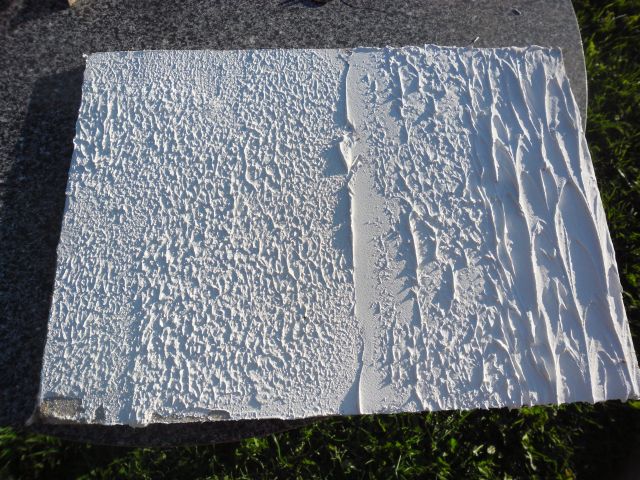

See on mul avamata, ei taha lahti teha aga sellega võib huvitav tulemus isegi tulla.
Lihtsalt kodus LR ja MP mõned kilod, päeva peale proovin äramõne plaadi peal
Pind on vaid ~1,5m2
Üks kipsi tükk sai LR tehtud.
Vasakul pool on tavaline pehmem rull, keskel sama rull aga traat on peale keritud ja paremal on poroloonist rull kus on traat peale keritud.
Parem poolne tundub huvitavam teised on nagu kortermaja koridor.
Homme proovin MP75 midagi teha.Või värvi ja LR-ga.

saarlane kirjutas:...Parem poolne tundub huvitavam teised on nagu kortermaja koridor...
Vaata, selle parempoolsega võib juhtuda see, et kui on liiga paks pahtlikiht, siis kuivades tõmbab praguliseks.
MP-ga tehes võid proovida varianti värskele kihile harjaga (kõvema harjastaga) mingeid vabakäe tõmbeid tehes või kui krohv hakkab juba kergelt kivistuma, siis märja svammiga suvaliselt hõõrutada. ise kasutan hõõrutamistehnika puhul hõõrutustalda oranži svammiga. Sellisega http://www.fere.ee/?pid=3&lang=2&group_id=80
