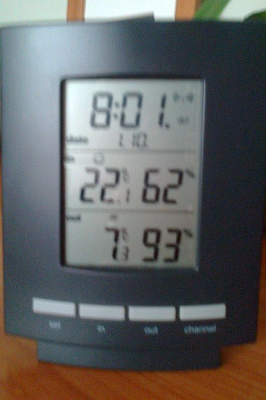

Minu mõõteriist näitab selliseid numbreid, aga ma ei leia küll põhjust muretsemiseks ega "niiskuse" kogumiseks.
