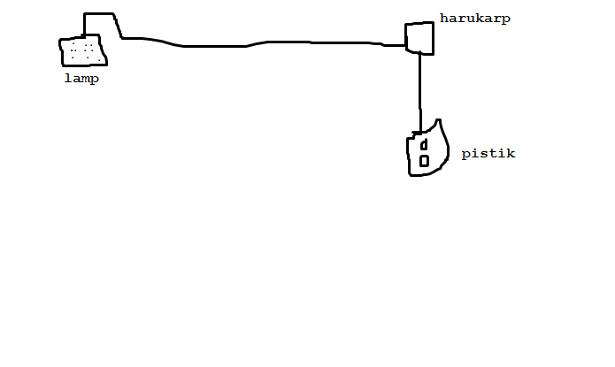

Lõikan siis nqu lambi ja harukarbi vahelt juhtme katki ja siis sealt jagan juhtme kolmeks? ühe lampi teine harukarpi ja siis kolmanda lülitile? lülitil on mul 3 juhet mis ma saan panna need ma oskasin ära panna seal tähised ees olemas. Aga kuidas ma juhtmed sinna panen kust ma ära jagasin?

Lugemata postitus Postitas karlpoiss »
näeb mul siis asi välja selline.
ehk aitaks siis keegi.

Re: lambi ja lüliti ühendamine
Mismoodi siis veel peab aitama? Vaata minu poolt juhatatud lingil kohe esimene pilt ja skeem. Kui sellest ka aru ei saa, siis loe uuesti esimene vastus sinu teemale.
ok.paned lüliti seinale ,siis mõõdad harukarbist lülitini kahe soonega juhtme(võib esialgu natuke pikem olla),siis ühendad nad lülitis ära,siis võtad harukarbist faasi juhtme(pruun või must)mille oled lambini viinud,nüüd ühendad lülitist ühe väljuva juhtme sellega,siis otsid ülesse harukarpi siseneva faasi juhtme ja ühendad teise juhtme sellega.neutraal ja maandus jooksevad otse harukarbist lambini.ja kui lüliti hakkab valepidi tööle siis vaheta lihtsalt lülitis või harukarbis otsad ringi.Muide kus elad äkki keegi saab läbi astuda.
