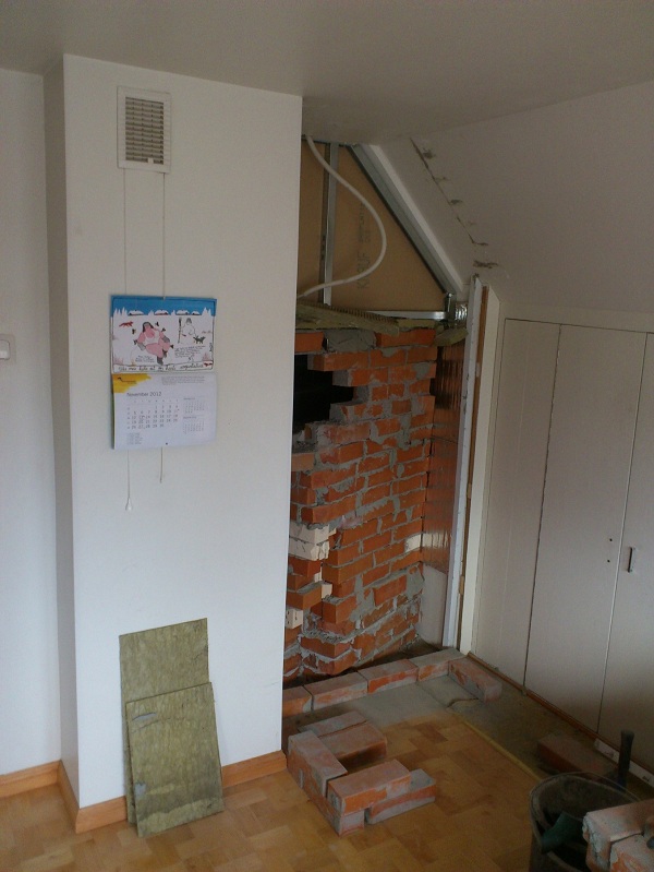

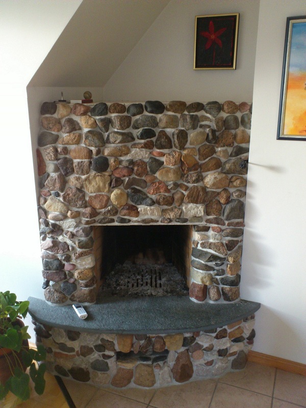

Esitan küsimuse sellise probleemiga:
Eramaja 2.korrusel asub praegu lahtine dekoratiivkamin (pilt 1) ja teiselpool seina, kus on köök, oli „soemüür“ (pilt 2). Soemüüri sees oli elektriküte (mis ei tööta) ja kamina puudega kütmine on praegu suhteliselt mõttetu. Sooja tuleb ainult kütmise ajal sinna poole, kus on kaminasuu. Kivid soojaks ei lähe. Soovime ehitada köögipoolse külje ümber soemüüriks ja lesoks ning panna dekoratiivpoolele ette ahjuukse ja tuhaluugi. Dekoratiivpoolt lõhkuda ei tohi – ei ole meie maja (veel). Valisime juba ehitaja välja 3 pakkumise põhjal: Ameti Teenus OÜ (http://www.ameti.ee) ja sealt saadeti meile sakslasest ahjumeister. Kuna suhtlemisel on mõningaid keeleprobleeme ja jutu järgi tundub, et tegemist on keerulise projektiga, kuidas kaminast soe ahi soemüüri ja lesoga tekitada, siis pöördun abi otsimiseks siia foorumisse.
Kas keegi teab antud ettevõtte häid ja halbu külgi? Nad on meile aastaid korstnapühkijateenust pakkunud. http://www.ameti.ee
Kuidas teie arvates on parim variant soemüür ja väike leso tekitada, ilma et teist poolt lõhkuda tohiks. Tahame, et ka dekoratiivpoole kivid ka soojaks minna – kui see üldse võimalik on.
Lisainfoks: teise korruse põrandast korstna tipuni on c 3,5 m, kamina dekoratiivpool on nurga all võrreldes köögipoolega.

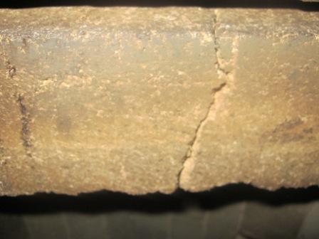

Ma olen suhteliselt palju ringi rännanud ja võin vaikselt mainida küll, et... on ka teisi meistreid olemas...

Tere Ert. Kindlasti on teie soov lahendatav ja ja selleks peab teostama üksjagu ebamugavaid ümberehitustöid olemasolevas kaminas ja seal tuleb nähtavasti eemldada kogu sisu kolde põhjani. Kõik mis uus tuleb on aga juba tehnilise lahenduse küsimus. Soovin teile pottseppa, kes oleks sellest tööst huvitatud ja kes äratab juba algusest usaldust. Vägisi kedagi seda tegema panna pole mõistlik. Pottsepa pädevust saab kontrollida temalt kehtiva kutsetunnistuse olemasolu kontrollides. Mis ei tähenda, et veel ilma tunnistuseta mees ei saaks olla ebapädev aga selles peate siis suutma ise veenduda.

3,5 meetrit jääb väheks ,et kaminast küttes läheks soojaks soemüür ja leso.

Tänan vastuste eest. 3 ettevõtet on käinud vaatamas ja keegi neist pole öelnud, et ei saa soojaks. Kui palju seda korstent siis pikemaks peaks tegema? :?: Robi 1: kas tahtsite pildiga öelda, et just see sama sakslane (nimi Bodu vist) on selle teile ehitanud?

Egas nende piltide põhjal ei saa keegi siin õelda, et tee nii või naa ja asi tuleb. Kutsu ikka erinevaid meistreid kohale ja uuri ka nende tausta.
Foorumis on ju ka lihtsalt ainult inimesed, kes paraku imesid ei tee.
