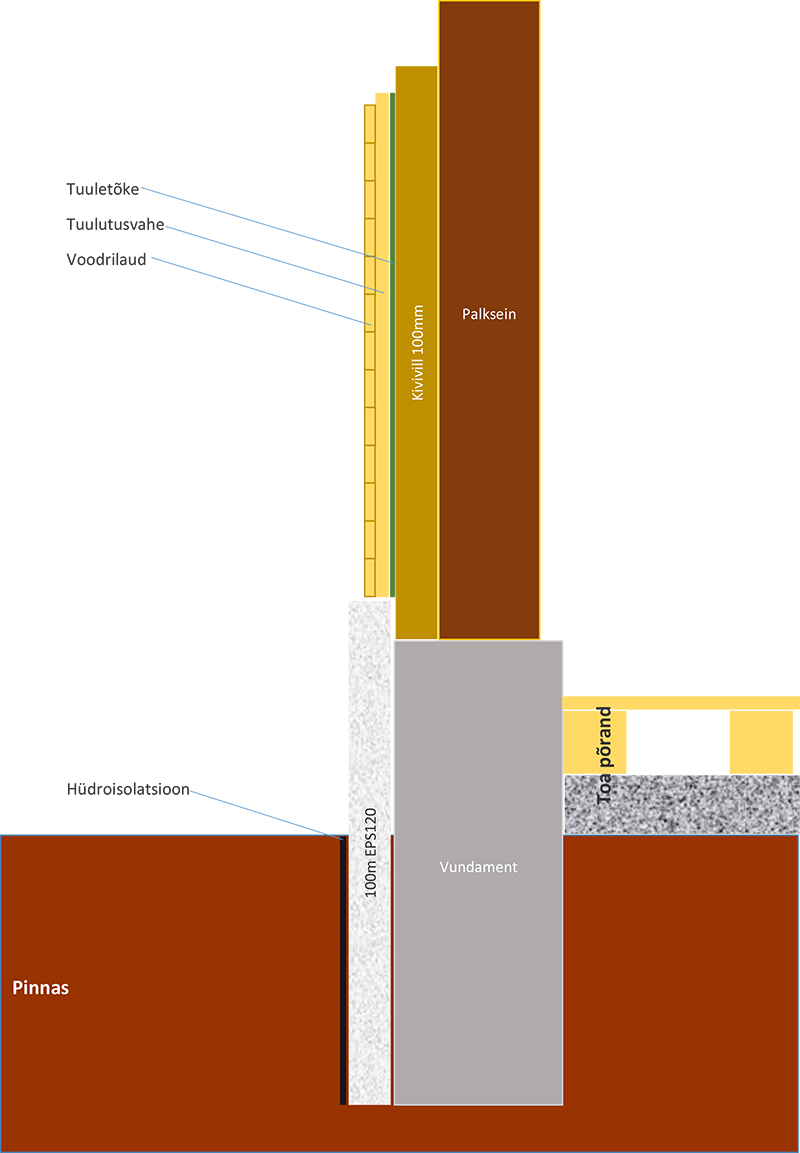

Tänud vastamast! Võtan siis silikaad ikkagi täies mahus maha. Lisasin enda ettekujutuse soojustusest. Ehk viitsivad teadjamad parandada/kinnitada.

Sa oled jätnud mainimata, kui paks on üldse seina palkosa?

Üritan seda lähipäevil täpsustada, kuid silma järgi akende paigaldust meenutades kuskil 20-25cm.
Postitusi: 11638
Re: Silikaatvoodriga palkmaja soojustamine + katusetööd
Pead vundamendi sokli ja palkseina soojustuse ülemineku ära lahendama. Arvesta et voodrilauast voolab alla vesi ja kui on all paksem sokkel tuleb üleminek lahendada (tavaliselt plekiga). Soojustust on minimaalselt, võiks kaaluda ka rohkemat aga käib kuidagi.

Ise plaanisin enne esimese laua kinnitamist panna pleki. Siis ei tohiks olla ka võiamlust, et vesi kuskilt plekivahelt vms läheb... Võrreldes praeguse olukorraga, kus ainult silikaat ümber palgi, ilma soojustuseta, peaks vist ikka ju mingi eelise andma :?:
Kõikvõimalik ,,kihtide'' järjekord muidu õige, miskit olulist puudu ei ole? :)

Hei! Kui panna 100mm asemel 150mm villa, muudaks see märgatavalt asja? Kas vundamendi soojustus õigesti mõeldud, seda peaks lähipäevil tegema hakkama...

vundamendi soojustus ok ,küsimus on hüdroisolatsioonis ,kas üldse on vaja ja kui teha siis hüdro peab asetsema vastu vundamenti ning siis alles soojustus aga võibolla oled mõelnud nn hüdro tõkke all eps -i kaitset

iseehitaja kirjutas:Hei! Kui panna 100mm asemel 150mm villa, muudaks see märgatavalt asja? Kas vundamendi soojustus õigesti mõeldud, seda peaks lähipäevil tegema hakkama...
Alla 250 villa ma ei panekski, see 100-150 mm on võõralae ehitamine.

Vundamenti soojustusele plaanisin kõige välimiseks kihiks selle mummulise materjali (plastik vms) panna just peno kaitsmiseks pinnase ja niiskuse eest. Kas EPS 120 kannatab tavalisse pinnasesse (muld, kiviklibu jne) panna ka ilma mingi kaitsva kihita?
250mm villa läheb tiba ulmeliseks nii rahaliselt, kui ka puht ehituslikult... aknapaled, plekid jne k.a karkass tuleks siis päris tummine teha juba... Ma arvan, et jään siiski 150mm villa juurde pluss tuuletõke ja laud. Eks ta midagi annab ikka juurde, võrreldes praegusega.
