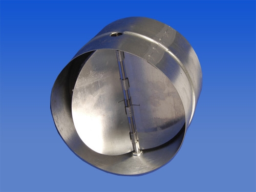

Kas keegi selgitaks mulle kui võhikule, mis asi on "ventilatsiooni tagasilöögiklapp" ning kustkohast seda osta saab? Meil on majas sama probleem.

Re: köögi äratõmme
See on selline üsna nõrga vedruga luuk. Vedru lükkab selle luugi kinni. Aga ta on täpselt nii nõrk, et kui natukenegi tugevamalt õhku puhuda siis läheb luuk lahi. Lahti on nii kaua kuni puhutakse. Peale seda on kinni. Kui teiselt poolt puhuda siis on ehitus selline, et see luuk ei saa mitte mingit pidi lahti minna. Vedru on siiski selline, et mingi tiisikuhaige hiire köha on siiski liiga nõrk seda luuki avama. Saada võiks seda vast igast ehituspoest.

Muhh kirjutas:Kas keegi selgitaks mulle kui võhikule, mis asi on "ventilatsiooni tagasilöögiklapp" ning kustkohast seda osta saab? Meil on majas sama probleem.
vent tagasiloogiklapp-500x500.jpg (60.55 KiB) Vaadatud 13024 korda

Lugemata postitus Postitas ändi »
Seda lihtsat asjaksest saab ka valesti paigaldada. Mu praeguses elukohas oli see klapp valepidi paigaldatud ja naabrite elulõhnad tungisid meie elamisse.
