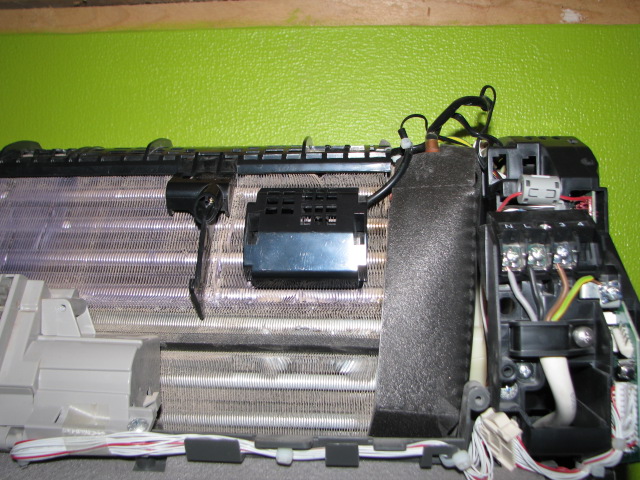

Veakood näitab et seadme gaas kumeneb üle
esimene asi on siseosa filtrid ja radikas kas nad ikka on puhtad et piisavalt õhku läbilasta.Kui see on ok siis jargmine on termo takisti mis asub siseosa radika küljes kui see on rikkis siis mõtleb automatika et gaas on ülekumenenud ja annab veakoodi arvan et see takisti on 50 kOm`i kontrolliks võib seda asendada tavalise takistiga.Jargmine on juhtimis blokk,see on juba keerulisem.

Kas sa mõtled seda radika küljes olevat musta karpi :)

täpselt sama palju, kui sinu osundatud mustal kastil Refrigerant cycle erroriga. Võiks ikkagi mõne tunnustatud kliimafirma spetsi kohale kutsuda, mitte ise hakata masinat lammutama.
