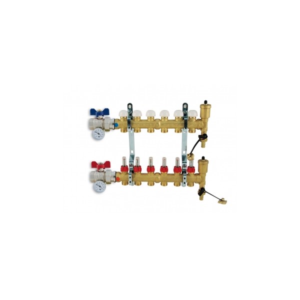

Õnnetu kirjutas:Vesi mis läheb põrandaküttesse on ca 45-50`C ja tagasitulev 22`C, justkui super arvude järgi,
Arve on sul siin natuke vähe, et nendest täit rõõmu tunda, lisaks temperatuuridele on sulle ka vooluhulk kontuurides oluline - kas kuskil süsteemis mõni vooluhulga indikaatori moodi jupstükk (rotameetriks vist kutsutakse)
ka leidub?

Pilt, mille lisasite, on sarnane mul seina peale kinnituva süsteemiga, ainult, et alumine rida on üleval ja ülemine all. Sry, ma ei tea, kas see miskit küll muudab, lihtsalt minu poolne tähelepanek. Kuid kahjuks ei saa ma aru hetkel sõnastusest "vooluhulk". Tegemist ju vesipõranda küttega, mida läbib kuum vesi kütmise ajal. Need valgete korkidega asjad peaksid võimaldama regulleerida neis klaasist vidinates asuvaid nupukesi, kuid - päris üles saan neid keerata, st süsteemi kinni panna, aga päris alla mitte. Lahti jäävad poole peale ja rohkem regullida ei saa. Kõik süsteemile vajalik on ostetud ToruJürist ning ka inimene, kes süsteemi paika pani on sealt soovitatud.

Mis kiirusega lükkab pump põrandakütte kollektorisse vett. Kui nii suur temperatuuride vahe peale 50 c ja tagasi 22 c siis on läbivoolu kiirus liiga aeglane. Mitu põrandakütte liini on.

Õnnetu kirjutas:Kuid kahjuks ei saa ma aru hetkel sõnastusest "vooluhulk". Tegemist ju vesipõranda küttega, mida läbib kuum vesi kütmise ajal.
Küsimus ongi selles, kui palju seda vett sealt läbi läheb - üks liiter vett toob kohale teatud kindla koguse soojust, kaks liitrit vett toob kohale kaks korda rohkem soojust jne. Kuna konkreetsesse ruumi kohaletoodav soojushulk peab vastama konkreetse ruumi soojuskadudele, siis tuleb selleks vajalik veekogus kindlaksmääratud aja jooksul teatud kiirusega torudest läbi pressida. Kui vähem pressida, siis jääb minutis/tunnis/päevas kohaletoodab soojushulk ruumis vajalikust väiksemaks ja ruum sedavõrd külmemaks.
Et soojushulgad erinevate kontuuridega köetavates ruumidega ühtlasse tasakaalu saaksid, peab seda tööd oskav inimene kütteringe vaikselt seadistama, kuni kõik ruumid ühtlaselt soojad/külmad on.

Üldiselt oleme hoidnud pumpa teise kiiruse peal, nüüd paar - kolm päeva kolmanda. Pean tunnistama, et muutustest aru küll ei saa. Ei ole põrandad üldse soojemad. Arvan, et mõistsin õigesti sõna liinil, meie majal on neid 7 - dush, vannituba, köök (avatud suurde tuppa, ilma vaheseinata), elutuba, lastetoad ( need on ühe liini peal, sest toad ei ole suured), magamistuba ja üks on veel mingi, millel pole nime kirjas. Ise eeldan, et tegemist on suure toa ühe liiniga, see on kahjuks kõige jahedam liin üldse. Sisse läheb küll kuum vesi, tagasi aga... muidugi võib see olla ka üks pikemaid liine üldse, sest see läheb ühte väiksesse tuppa välja. Nii, et mure on põhjendatud. Majal peaks põranda pinda olema 110m2

Küta akupaak ülesse, pane pump 3 kiirusele ja katsu tagastuval kollektoril kõiki torusi, kõige kuumemat keera kuuskandiga mõned tiirud kinnipoole. Nii pead paar päeva reguleerima kuna saad tagastuva vee kõikides torudes käega katsutavalt ühtlaseks.
