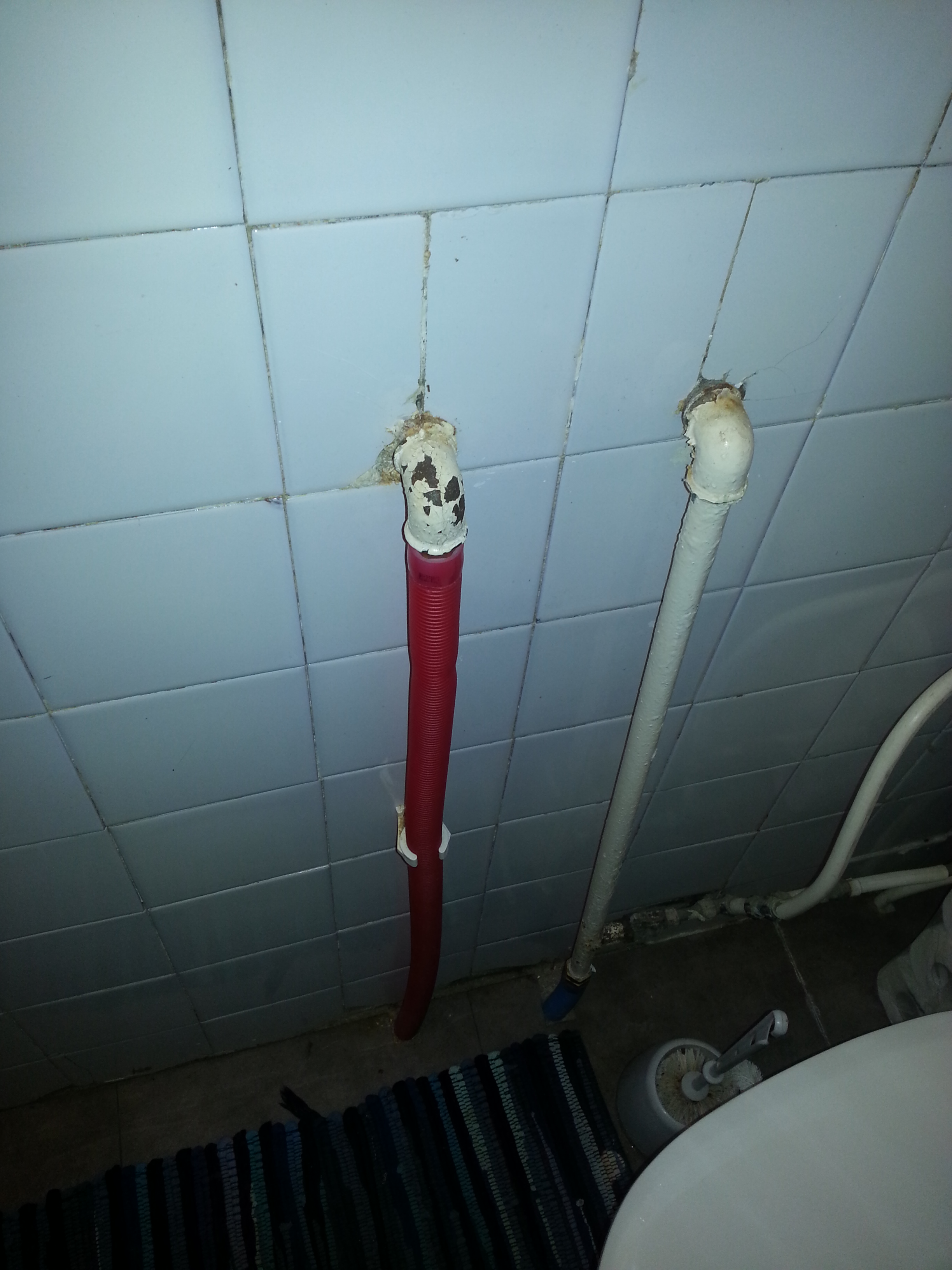

http://www.upload.ee/image/2985177/20130113_223344.jpg - vanasse vannituppa minevad sooja-külma vee torud, osaliselt väljavahetatud avarii tõttu. Metallosad kataks/värviks üle hea meelega.

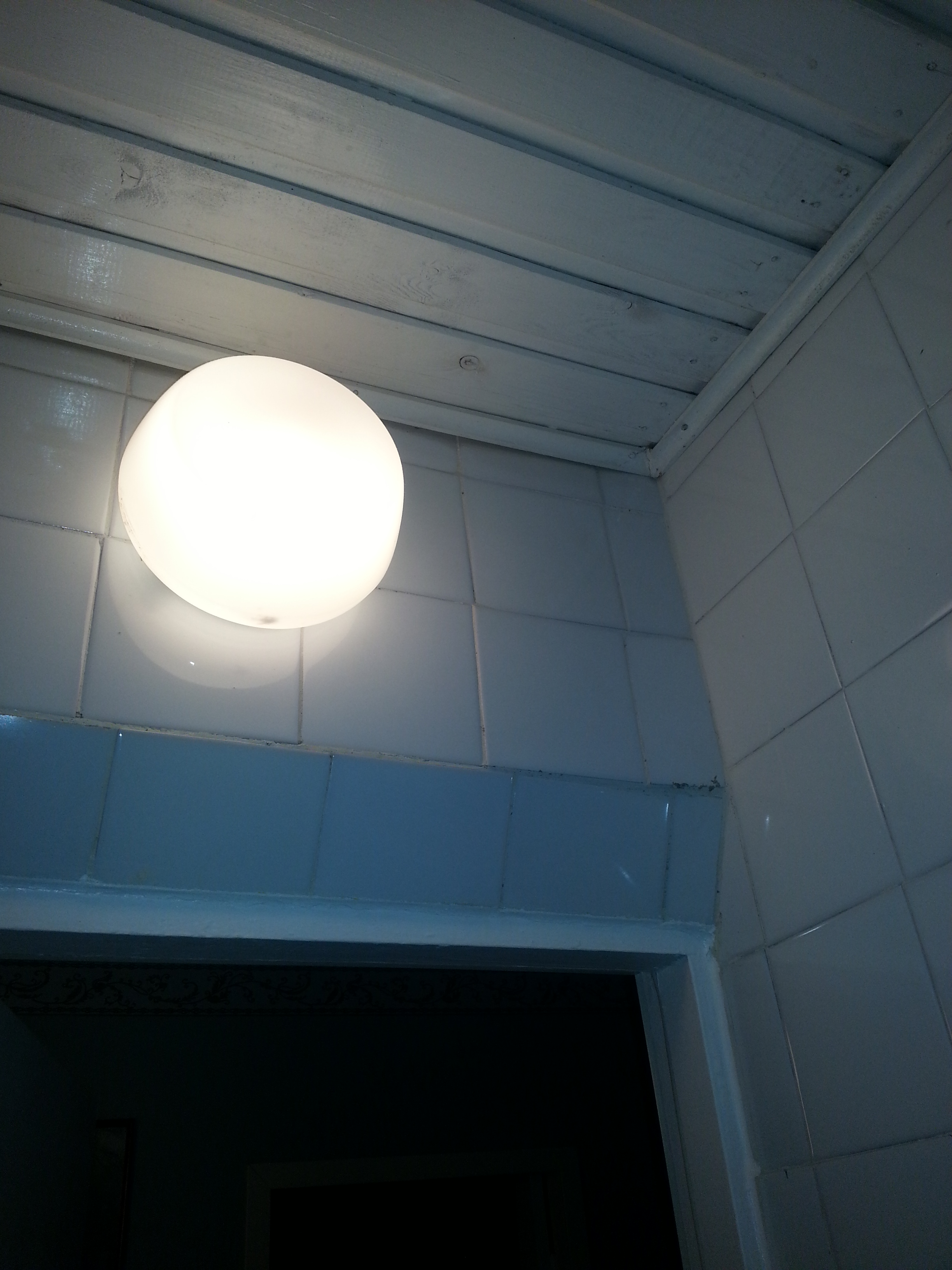

http://www.upload.ee/image/2985179/20130113_223349.jpg - lagi+vana valgusti ukse kohal

rakendusproffi selles ei ole probleemi, et lapsed sinna pissile sel ajal minna tahaks kui mina krohviga plätserdan, lapsi majas ei ole. Lae tahaks siiski välja vahetada, seda ei ole pildilt näha, kuid reaalselt on see üks kõverik ja kole lagi mida isegi 3 kihti uut värvi kenamaks ei muudaks, see 1.5m2 mdf laepaneeli ei tohiks ju nii ülemõistuse kalliks minna?
