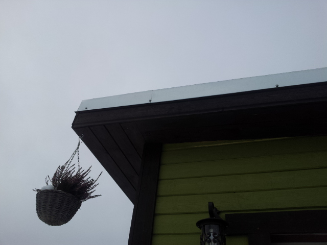

Oleks vaja siis soojustada sellist katust. Seest/pealt lahti võtta ei tahaks. Mis oleks kõige lihtsam/odavam moodus sellist katusevahet soojustada?
Ehk leida keegi kes peno ülejääke ära annaks, ära purustada ja kui otsalauad lahti võtta, siis servast sisse toppida mingi pika latiga?
Ideed teretulnud - vaja kevadel soojustama hakata. Liiga suur soojakadu hetkel katusest.

Kui olen õigesti aru saanud, siis puistevilla sinna lasta ei saa. See on vist sobilik pigem pööningu soojustamiseks.
See katusevahe (Lae ja katusekattematerjali vaheline osa) millegiga täitmine puistevillaga vist ikkagi ei sobi.
Ja kui õigesti aru saan, siis peaks mingi õhuliikumine ka jääma vältimaks hallitust vmt.
Seega, täiesti täis lasta vist ka ei tohiks.

Millegi pärast tundub mulle, et selle pleki all puudub praegu ka tuulutus? Kas tuulekastid on punnlaudisega?

Nö otsapealt pigem ikka tavaline välisvoodrilaud, alt on ikka mingid vahed sisse jäetud.
