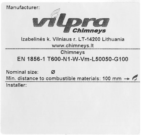

Iga II ja III taseme pottsepp ja kütesüsteemi paigaldaja TEAB, et vastavalt standardile EVS 812-3:2007 peab korstna paigaldaja varustama korstna lisaks tootjapoolsetele tähistustele nn "korstna andmeplaadiga", mis on valmistatud vastupidavast materjalist ja sisaldab järgmist informatsiooni;
a) sisse graveeritud või keemiliselt märgitud tootja nimi või kaubamärk;
b) vaba ruum standardis EN 1443 märgitud kohustusliku informatsiooni lisamiseks;
C) vaba ruum nimisuuruse märkimiseks;
d) Vaba ruum süttivate materjalide osas kehtiva minimaalse vahemaa osas, märgitud millimeetrites, millele järgnevad noole ja leegi sümbolid;
e) vaba ruum paigaldaja andmete ja paigaldamise kuupäeva märkimiseks.
Lisaks tuleks veel Päästeameti soovitusel märkida andmeplaadile HÄDAABI number.
Lisan näidise müüdud VILPRA moodulkorstnatega kaasa antavast andmeplaadist. Iga korrektne korstna tootja ja edasimüüja reeglina hoolitseb selle eest, et korstna paigaldaja saaks vastavalt nõuetele moodulkorstna tähistada, et siis hiljem vastuvõtukomisjoni liikmed, Päästeameti inspektorid, korstnapühkijad, kindlustuse töötajad jne asjamehed saaksid korstna objektil kohapeal identifitseerida ja paigaldise ja kütteseadme omavahelist sobivust kontrollida või hinnangu anda.
Internetist välja prinditud suvalised paberid ei kaitse mitte kuidagi paigaldajat tekkida võivate probleemide eest. Kui peale tulekahjut selgub, et paigaldaja on kõik teinud standardile vastavalt ja toote informatsioon tehase poolt väljastatud andmeplaadil ei vasta tegelikkusele, siis vastutab tulekahju tekke eest moodulkorstna tootja. Selliste rikkumise eest peab tootja maksma ka päris kopsaka trahvi.

Andrus Schults kirjutas:Iga II ja III taseme pottsepp ja kütesüsteemi paigaldaja TEAB, et vastavalt standardile EVS 812-3:2007 peab korstna paigaldaja varustama korstna lisaks tootjapoolsetele tähistustele nn "korstna andmeplaadiga"
Andrus, oskad öelda, mis ajast alates olete Vilpra korstendele neid plaate kaasa andnud ? Viidatud standard tundub olema aastast 2007.
Postitusi: 3810
On tänatud: 97 korda
Re: Moodukorsten
tõhk kirjutas:
Andrus Schults kirjutas:Viidatud standard tundub olema aastast 2007.
Kui EVS-ist otsid, siis leiad sealt vähemalt ka 2002 aasta (nüüdseks kehtetu) versiooni.

Päästeameti ettekirjutus meile oli, et korstnasildil on soovituslik ära märkida maaletooja nimi, lisaks peab olema korstnasilidle märgitud puhastusmeetodi lühikirjeldus (nõutud vastavalt eurodirektiivis 89/106/EEC viidatule ning vastavalt Eesti Projekteerimisnormid EPN 10.4 p.2.11). Info 2012 keskelt.
Soomes kasutame sellist teguviisi (nii metallmoodulkorstnad, kui FuranFlex) juba aastaid. Kõigil korstnasiltidel on kirjas meie kui maaletooja nimi ning puhastusmeetodi lühikirjeldus.
