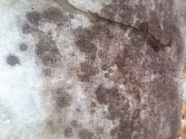

Nonii, magamistoa tapeedikihtide alt tuli välja selline tore vaatepilt. Miskine hallituse/seene moodi ollus...Terves seinas ei ole vaid nö lammas all paremas nurgas.. Error , mis sellega peale hakata?

selline siiis

Kas see hallitus oli ka tapeedi tagaküljel või iidamast-aadamast kunagise hallituse plekid?

Esimese kihi küljes ei olnud aga iidamastaadamast vana kolmanda kihi peal ja taga oli küll ja kui seda tapeeti niisutatud sai, et lahti seda saada lõi mõnusa seenehaisu ülesse. Muidugi see võib ka miskine vana asi olla, sest tegemist on välis seinaga, mis on mõningad aastad tagasi soojustatud.

Et siis mis ma selle seinaga nüüd peale peaks hakkama?

Hallitusega võid jõudu katsuda Boracol-i abil.Müügil hästivarustatud ehituspoodides,1 liitrine pudel kuskil 25 euri vist oli.Tähelepanu tuleb pöörata sellele,et antud konkreetne mark Boracoli ka kivipindadele sobiks,osad on ainult puidule ette nähtud.
NB! Tervisekaitseinspektsioon on registreerinud Boracoli tooted AINULT professionaalseks kasutamiseks.
Vähemasti Rootsis ja Taanis ainult spets.firmad sellega tõrjet teevad.Aga meie karastatud endised nõukogude inimesed saame hakkama...
Seega tarvidusele võtta kõik ettevaatusabinõud tervise kaitseks...
Tapeedi või värvi alla hallitusseente eoseid jätta ei saa - saades värvimärga või tapeediliimi selga hakkab kogu see ollus aktiivselt oma elu elama jälle... Edu võitluses ! :wave:
