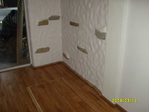

Tööprotsess oleks selline- kipsplaadi vuukide teipimine, kruntimine kvartsliiva sisaldava nakkekrundiga. kipskrohv (paraja viskoosusega) seinale (5-10mm paksune), parajal momendil hõõrutamine ja kerge lihvimine. Parajal momendil hõõrutamine tähendab seda, et kui liiga vara hakata hõõrutama, on pekkis ja kui liiga hilja, siis ei saa enam seda struktuuri peale.
Midagi sellist tuleb lõpuks.

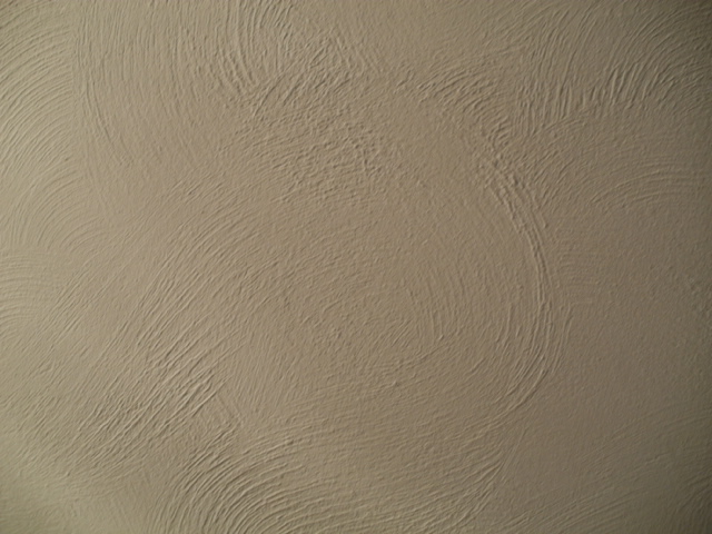

Nagu eelpool mainitud on krohve erinevaid ja kõige soodsamast hinnaklassist on kipskrohv. Ka sellele annab mitmeid huvitavaid struktuure anda. Lisasin ühe pildi mida on veel võimalik sellega teha. Minu arust väga omapärane
Loomulikult on võimalik saada ka siledamat pinda ja seda kõike kombineerida.
Tööhind võiks jääda u. 7 EUR/m2.
