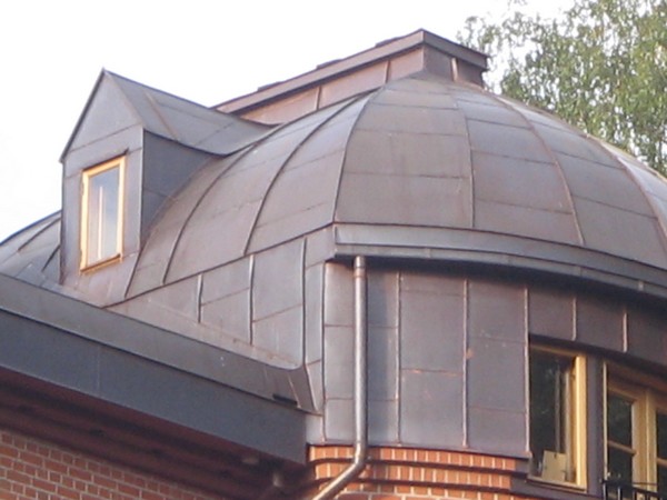

Naturaalselt pruun plekk on päris hea valik.
