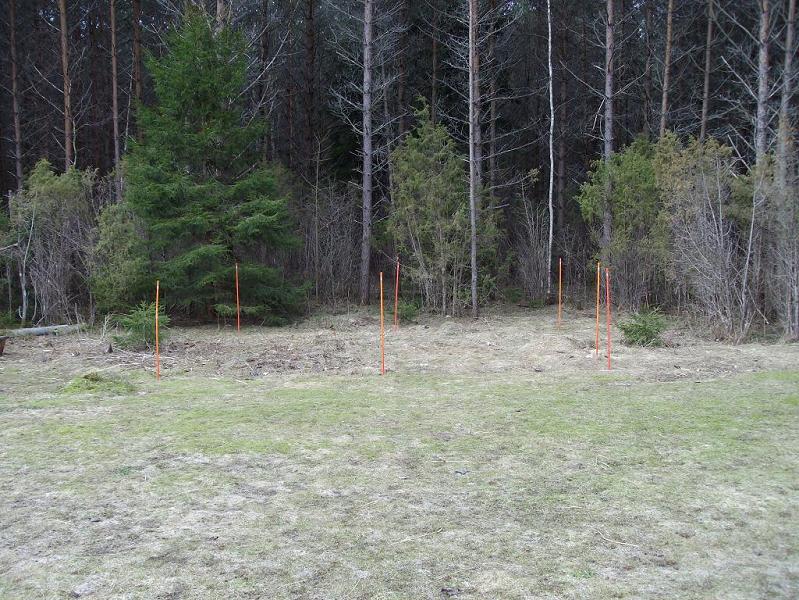

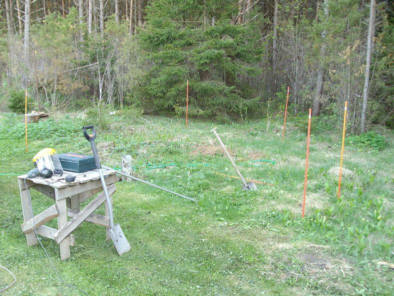

Hakkasin ehitama koerale aedikut.
Alustasin siis elementaarsest, panin märgid maha, et kuhu 30m2 aedik tuleb, möödud 6mx5m ja körgus 1,8m
märgid

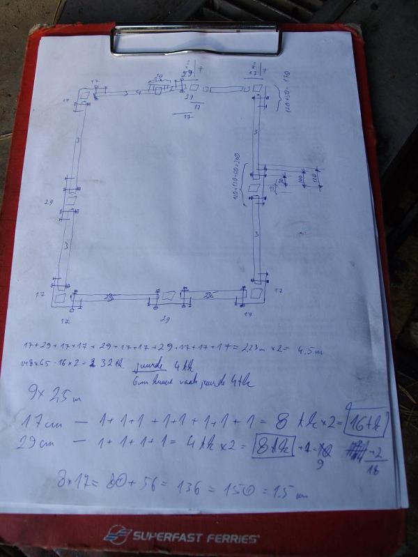

Tegin ka joonise, mille järgi sai materjalide koguse arvutatud, et teada maksumust ja et ei peaks mitu korda poes käima.
002 plaan.JPG (54.87 KiB) Vaadatud 11086 korda

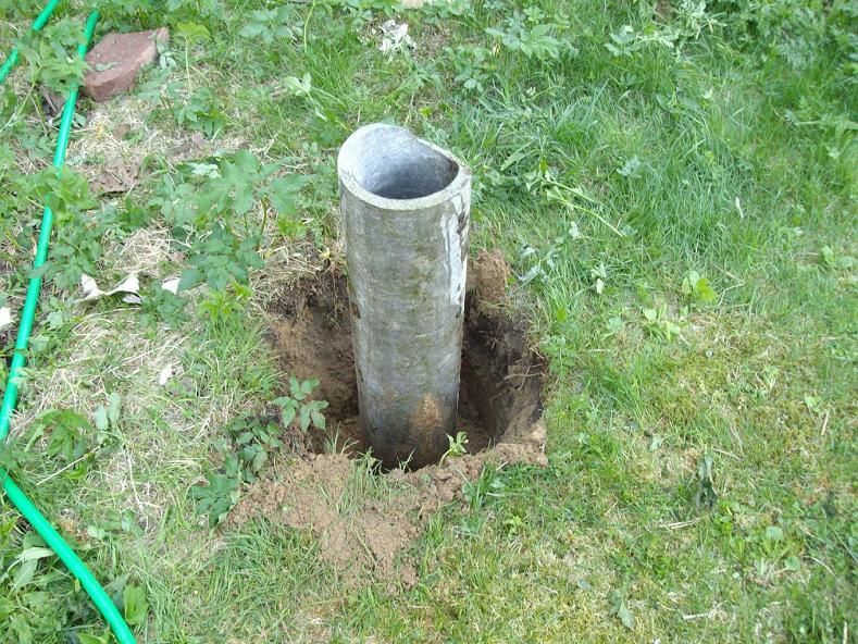

Postide vundamendid tegin hoovis vedelenud vanadest torudest ... mingi eterniiditaoline materjal, seisnud seal üle 15 aasta ja paistsid nagu uued. Toru siselm on 17 cm, sinna sisse siis aiapostid betooni valatult.
004 postidtoorik.JPG (158.59 KiB) Vaadatud 11086 korda

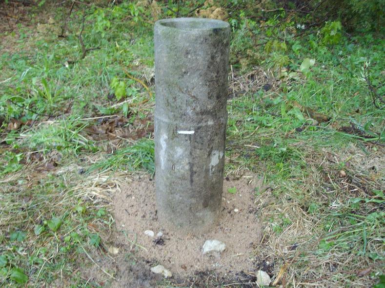

Jupid saagisin pikemad kui 50 cm, sest 50 cm läeb masse ja osa jääb üle pinna seoses maapinna kaldes olekuga ja ülejäägi saen maha:
005 post saetud.JPG (165.56 KiB) Vaadatud 11086 korda

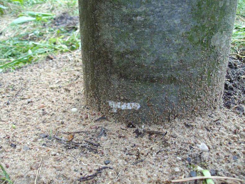

Siis kasutasin toodud liiva ...
008 liivkastis.JPG (122.45 KiB) Vaadatud 11086 korda

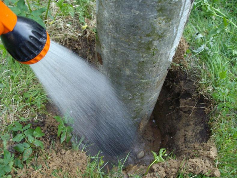

... liiva panin täiteks posti ümber ja segamini veega, et tihkemalt jääks kohe:
009 vesiliivale.JPG (107.92 KiB) Vaadatud 11077 korda

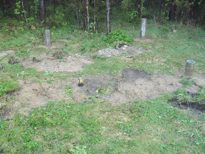

Kui köik postid olid maasse kaevatud, märkisin körgused peale.
010 postid maas.JPG (143.98 KiB) Vaadatud 11077 korda

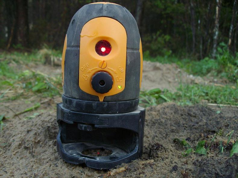

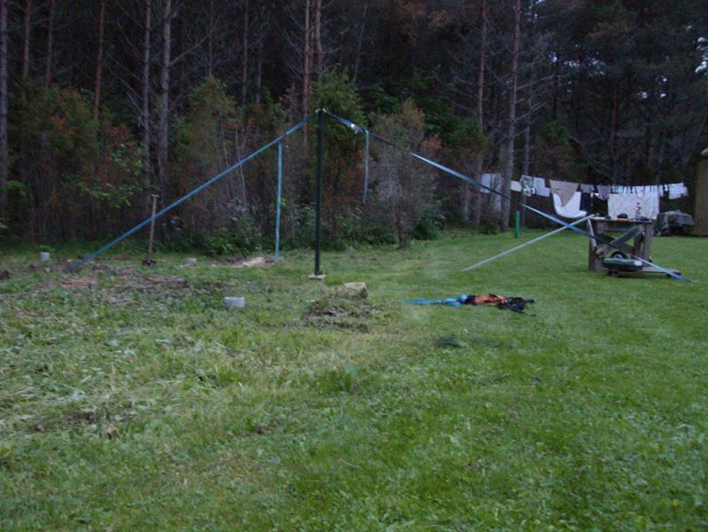

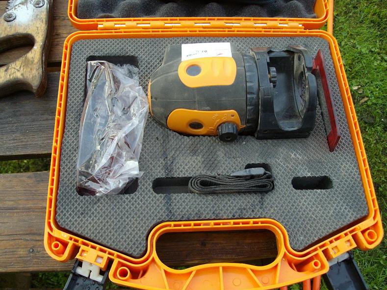

Selleks kasutasin laserit aediku keskel ning pöörates märgi iga posti peale, sain köik samadele körgustele:
011 laser1.JPG (116.61 KiB) Vaadatud 11077 korda
012 laser2.JPG (75.73 KiB) Vaadatud 11077 korda

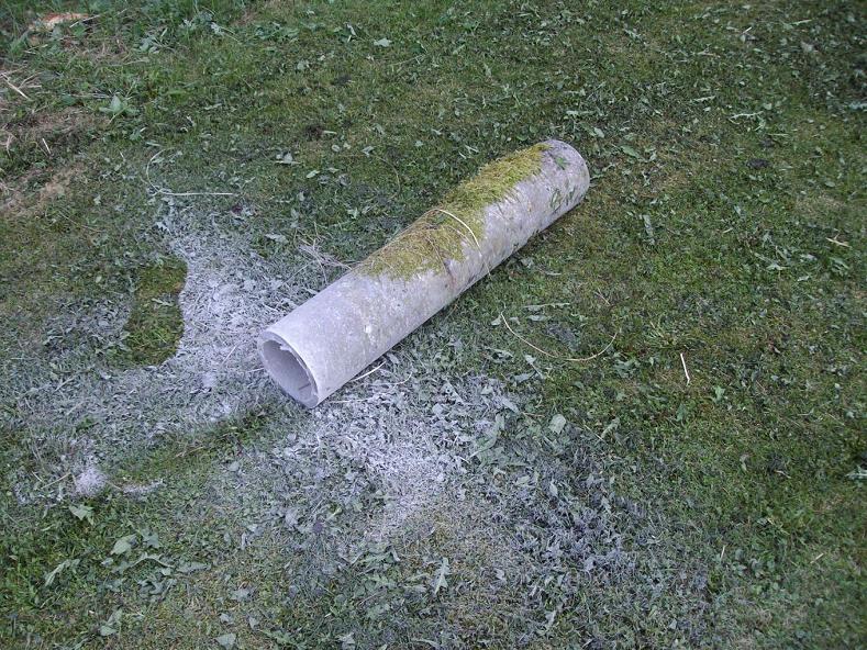

Peale märgete tegemist löikasin vundamendipostidelt üleliigse maha.

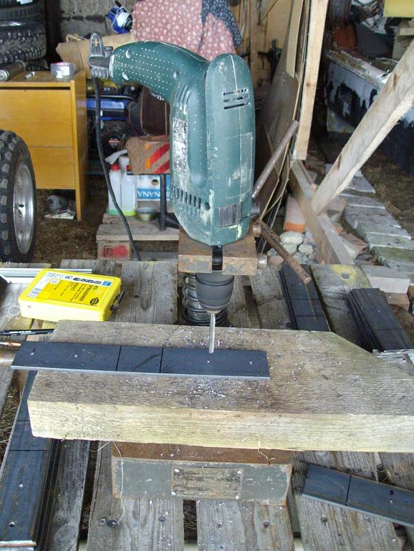

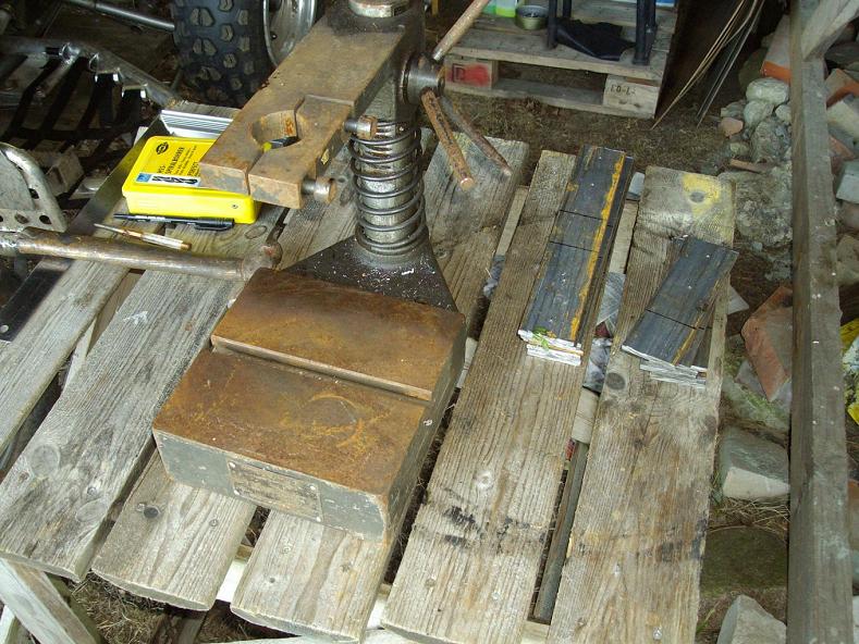

Detailidesse aukude puurimiseks leidsin ka väikese puurpingi:
019 puurpink.JPG (113.04 KiB) Vaadatud 11076 korda

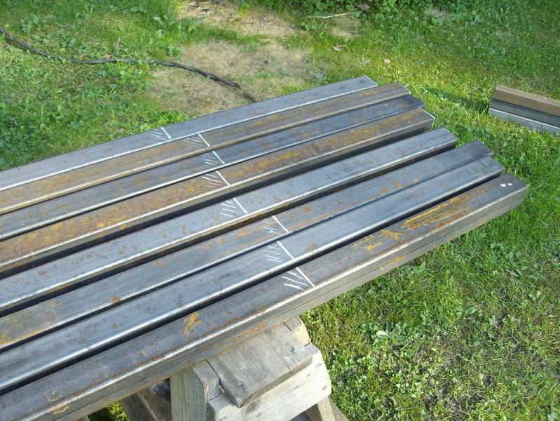

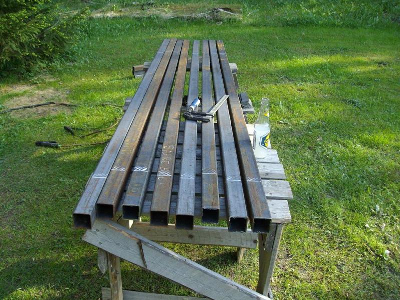

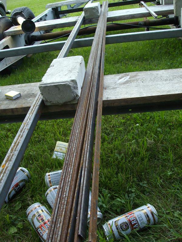

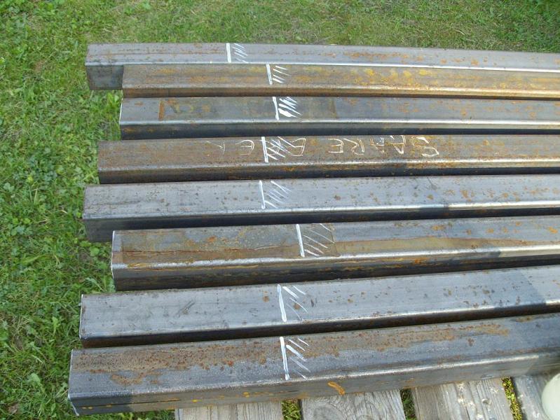

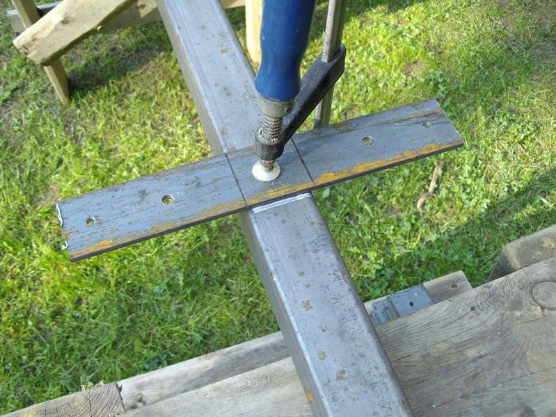

Lattrauad on vajalikud prusside kinnitamiseks postide külge. Olles välja löiganud öiged tükid, puurisin neile augud poltide ja kruvide jaoks.
020 detailid märked.JPG (90.26 KiB) Vaadatud 11076 korda
021 puurimine.JPG (105.63 KiB) Vaadatud 11076 korda
Fikseerisin nad kenasti 90 kraadi all posti külge kasutades pitskruvi:
022 enne keevitust.JPG (112.62 KiB) Vaadatud 11076 korda

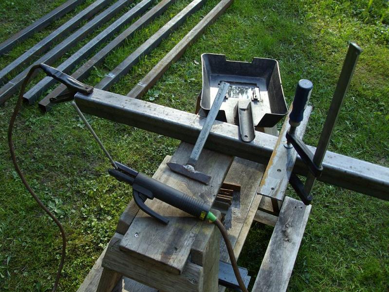

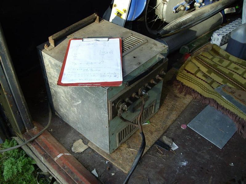

Keevituseks kasutan vana head Vene-aegset trafodega elektroodkeevitust:
023 keevitusap.JPG (85.28 KiB) Vaadatud 11076 korda
024 keevituskäpp.JPG (128.96 KiB) Vaadatud 11076 korda

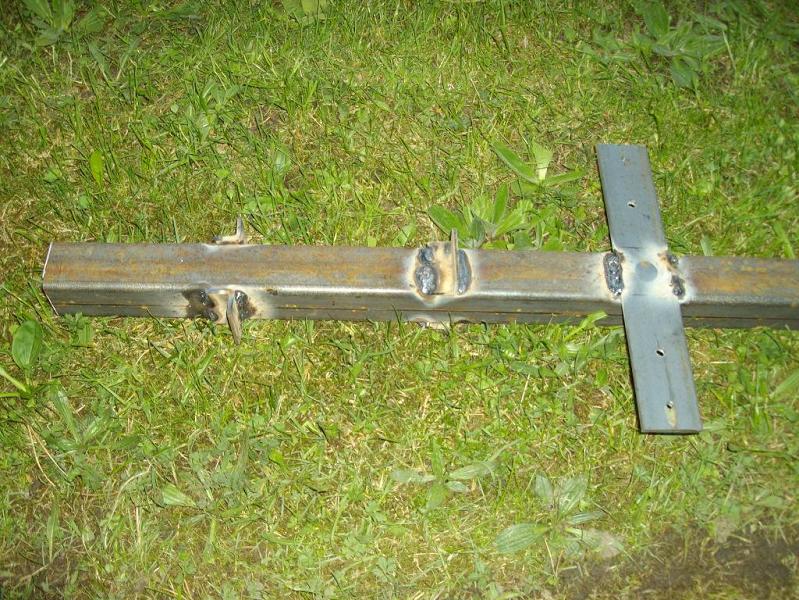

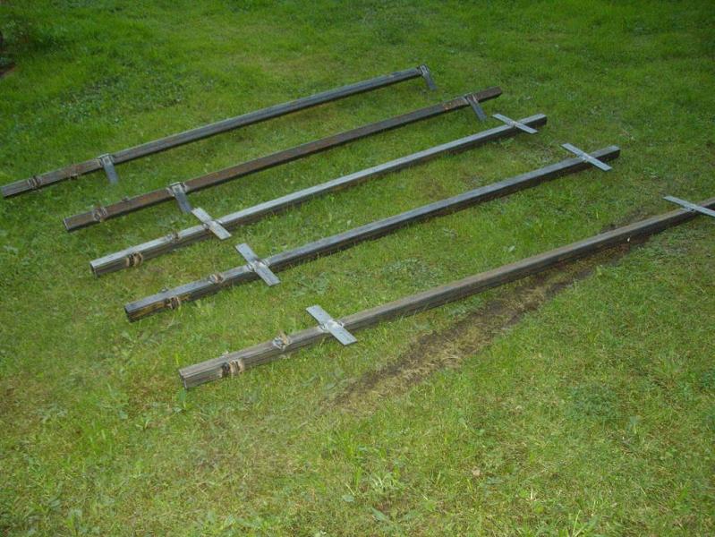

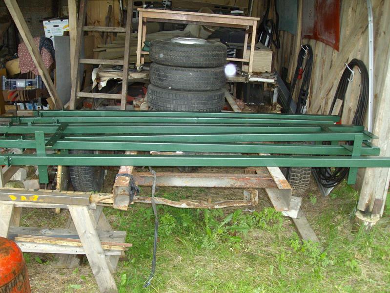

Peale keevitamist postid jahtumas:
025 keevitatudpostid.JPG (102.24 KiB) Vaadatud 11075 korda
Alla osasse keevitasin ka möned vinklid külge, et nad paremini betooni sisse kinni jääks:
026 keevis alumine.JPG (144.26 KiB) Vaadatud 11075 korda
Ülemised osad siis vastavalt kus nurgas nad olema peavad:
027 keevis ülemine.JPG (150.1 KiB) Vaadatud 11075 korda
Lihvkettaga lasin keevitusedsiledamaks, samuti ka metalli teravad löigatud nurgad.
Hetkel siis postid värvimisel.

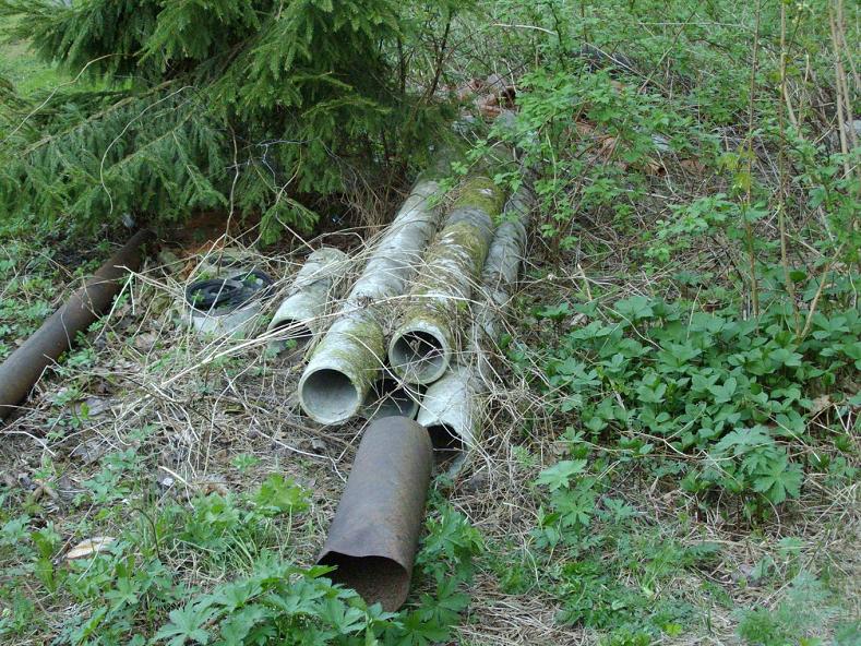

Re: Koerale aed ik
overspeed kirjutas: Peale märgete tegemist löikasin vundamendipostidelt üleliigse maha.
Kui tegemist asbesttsementtoruga siis ehk kasutasid lõigates ikka sobivaid kaitsevahendeid?
Ei midagi (kohe)tapvat aga .... http://www.kliinik.ee/noustamine/kopsuh ... tion=49427
http://erikpuura.wordpress.com/2008/02/ ... asbestist/
http://www.sm.ee/fileadmin/meedia/Dokum ... miseks.pdf
Muidu tore ülevaade ettevõtmisest :hello:

rokikas kirjutas: Kui tegemist asbesttsementtoruga siis ehk kasutasid lõigates ikka sobivaid kaitsevahendeid?
Ei olnud ise kindel, mis materjaliga täpselt tegu, kuid ennetlikult kasutasin siiski sobivaid kaitsevahendeid.

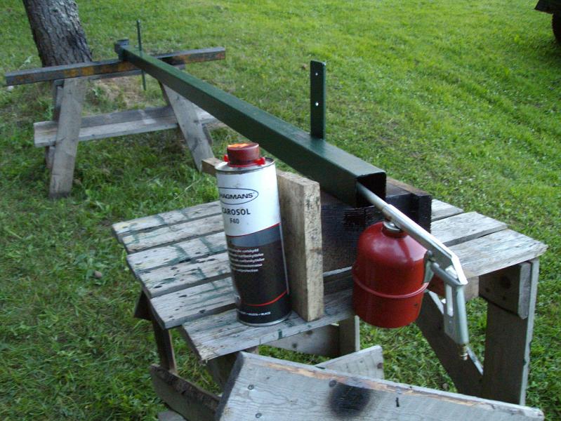

Postide sisud lasin korrosiooniöliga üle, et nad seestpoolt roostetamagi ei hakkaks:
ölitus
ölitus
02 olitus.jpg (100.26 KiB) Vaadatud 10803 korda

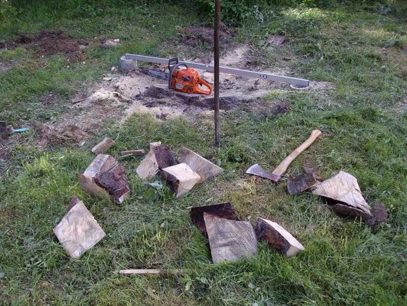

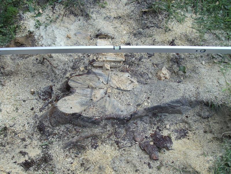

Aedikus avastasin, et üks känd jääb segama vörgu panekut, eemaldasin takistuse ... oli see vast sitke känd, HV-ga läks paak bensiini ja ketti sai ikka kordades pingutatud ning tertiatud:
tüütu känd
tüütu känd
03 pakk1.jpg (147.81 KiB) Vaadatud 10803 korda
04 pakk2.jpg (148.38 KiB) Vaadatud 10803 korda

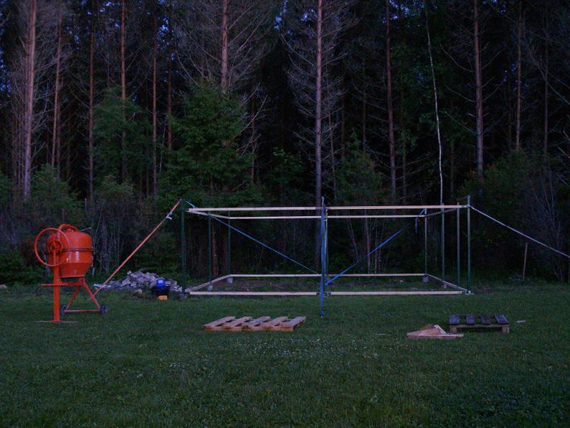

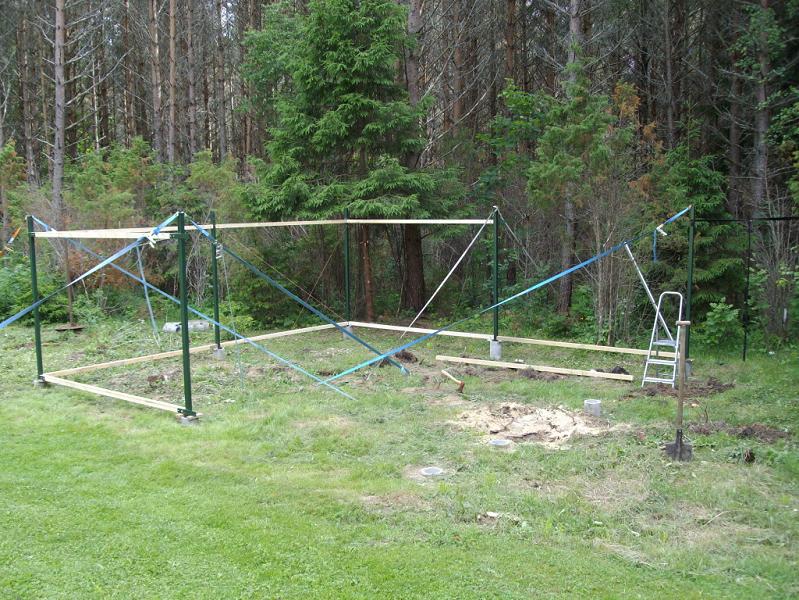

Otsustasin teha nii, et panen aedikule prussid külge, ning siis valan postid betooni ... ehk püsivad nii kauem ja paremine loodis, sest köikide jaoks mul rihmu ei jagu, nagu sellele esimesele:
05 espost.jpg (88.25 KiB) Vaadatud 10803 korda
Arrogance diminishes wisdom !
www.tulepesa.ee
overspeed
Postitusi: 163
Liitunud: 01 Juul 2010, 14:48
Asukoht: Saaremaa
On tänatud: 6 korda
Re: Koerale aed ik
Lugemata postitus Postitas overspeed »

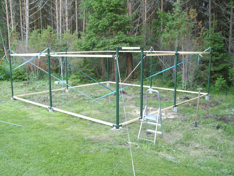

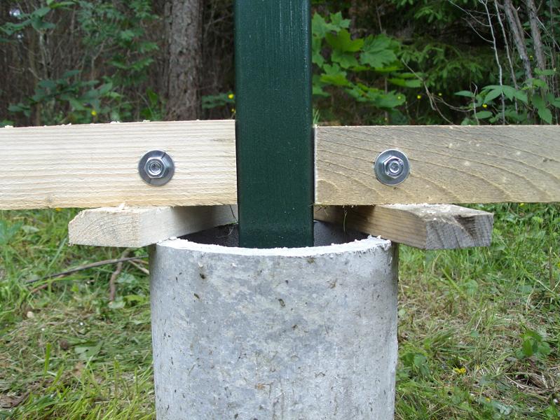

Kui rihmad said otsa, kasutasin nööre:
01 postide panek.jpg (133.4 KiB) Vaadatud 10758 korda

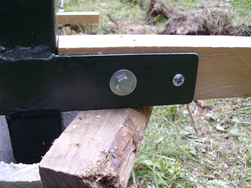

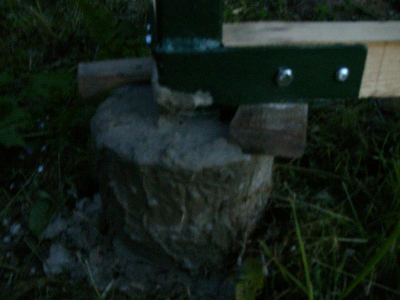

Et puitpruss otse vastu betooni ei jääks, panin ajutiselt valamiseks tollise laua tösteks alla:
02 töste.jpg (106.25 KiB) Vaadatud 10758 korda
Prussid kinnituvad posti külge 8 mm poldi ja 6 mm kruviga:
03 seib.JPG (79.94 KiB) Vaadatud 10758 korda
Valamiseks valmis:
04 prussid paikas.JPG (132.13 KiB) Vaadatud 10758 korda
Postide alused valatud:
05 valatud.JPG (89.03 KiB) Vaadatud 10758 korda

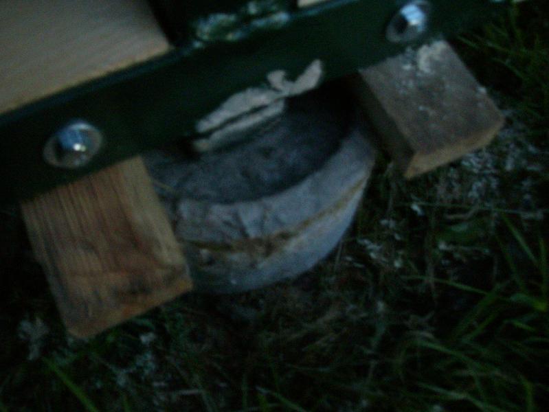

Teadsin küll, et betoon vajub ja vesi tuleb peale, aga kuna valamine löppes alles öösel kell 01:00 siis peale korduvalt betooni juurde lisamist postialustesse jäi 9-st üks ikkagit madal. Sinna tuleb miskit täiteks panna, et talvel sinna kogunenud vesi jääna viga ei teeks. Mötlesin et valaks sinna, ning vööpaks ka teised betooniosad üle, seda vannitoa kummi vedelat mis pöranda ja seintele määriti plaatide alla, majaehitusest üle jäi seda vist natukse:
06 betoontäis.JPG (51.85 KiB) Vaadatud 10758 korda
07 betoonvähe.JPG (50.05 KiB) Vaadatud 10758 korda

Re: Koerale aed ik
Ei sa mastiksiga jõua täita. Tee natuke ämbris liivaga segu ja tõmba siledaks. Siis võid ka kummimöksiga üle teha. Ennem aga vaata ämbrilt, kas ta päikest ka kannatab.
Kui aga viitsimist, siis tee rohkem vedelat segu ja täida ka postid ära. Kui täita ei viitsi, siis puuri alla auk sisse. Muidu külm lükkab postid lõpuks lõhki, nagu mul kodus kiigeposti.
overspeed
Postitusi: 163
Asukoht: Saaremaa
On tänatud: 6 korda
Re: Koerale aed ik
motamees kirjutas: Kui aga viitsimist, siis tee rohkem vedelat segu ja täida ka postid ära. Kui täita ei viitsi, siis puuri alla auk sisse. Muidu külm lükkab postid lõpuks lõhki, nagu mul kodus kiigeposti.
Valamisel jäi segu üle, väravapostid valasin täis. Aga muidu oli plaan postidele mütsid pähe teha, et vesi sisse ei saaks.

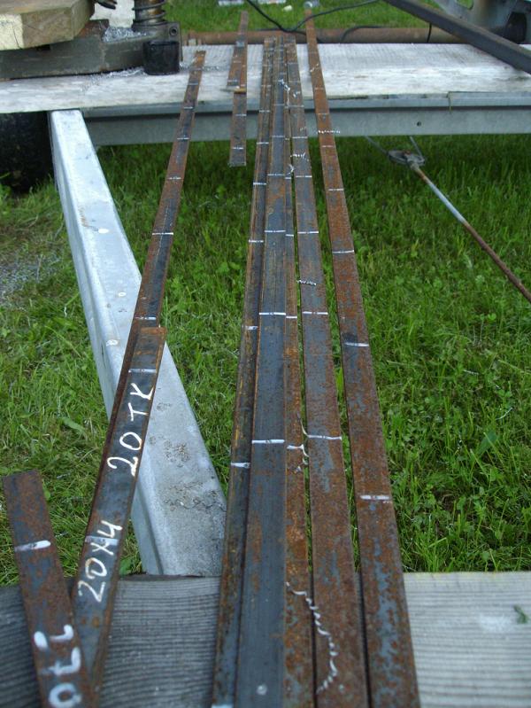

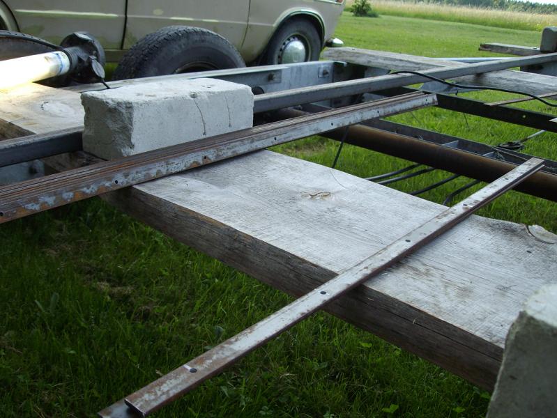

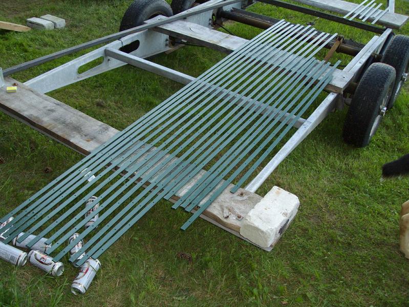

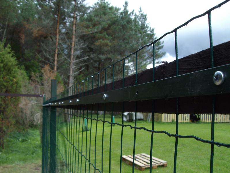

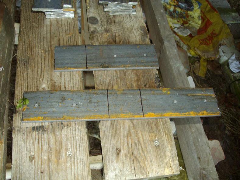

Vahepeal sai vörgukinnitusliistudega tegeldud, needki tulevad metallist.
Märked peale:
Liistudel märked.
Liistudel märked.
02 liistud margitud.JPG (98.81 KiB) Vaadatud 10525 korda
ja puurima, ca 320 auku tuli teha " :yahoo: " kinnituskruvide jaoks:
Liistudel märked ja puurimine.
01 liistud margitud.JPG (126.68 KiB) Vaadatud 10525 korda
Liistud puuritud.
Liistud puuritud.
03 liistud puuritud.JPG (89.98 KiB) Vaadatud 10525 korda
Liistud puuritud.
Liistud puuritud.
04 liistud puuritud.JPG (119.94 KiB) Vaadatud 10525 korda
Ja postidest ülejäänud värvi jagus ka liistudele.
Liistud värvitud.
Liistud värvitud.
05 liistud varvitud.JPG (129.26 KiB) Vaadatud 10525 korda
Öudselt palju läks seda: :jooma ka.
Viimati muutis overspeed, 23 Juul 2013, 01:43, muudetud 4 korda kokku.

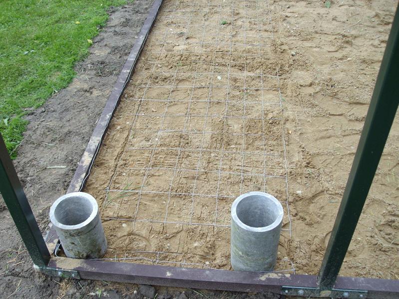

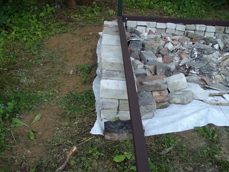

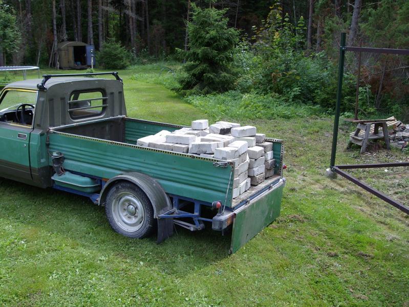

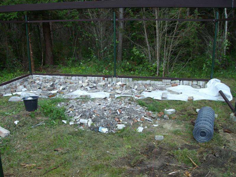

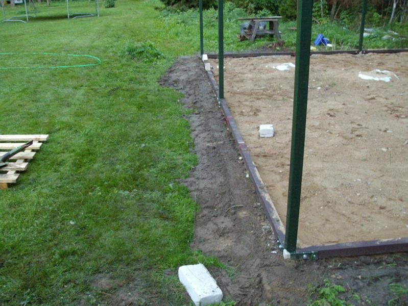

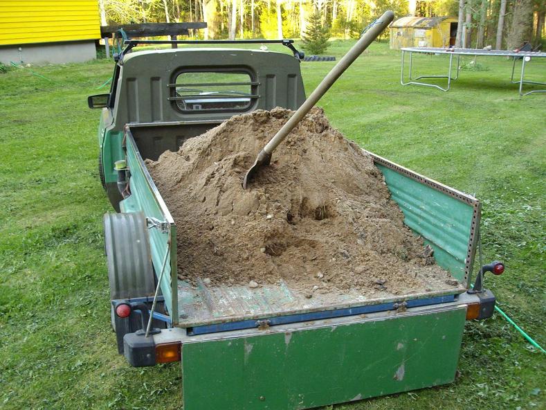

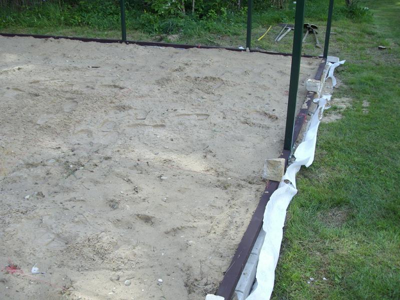

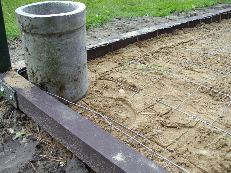

Kuna aediku maapind on suht ebatasane, sai muretsetud vana ehitus-sodi täitematerjaliks:
Täitematerjal.
Täitematerjal.
06 taitematerjal.JPG (128.6 KiB) Vaadatud 10522 korda

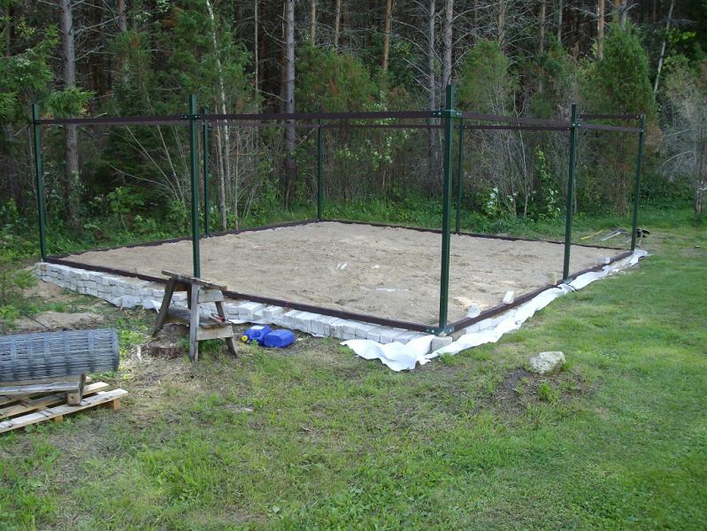

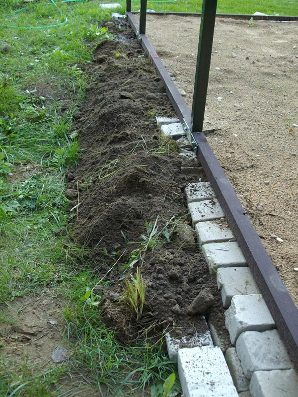

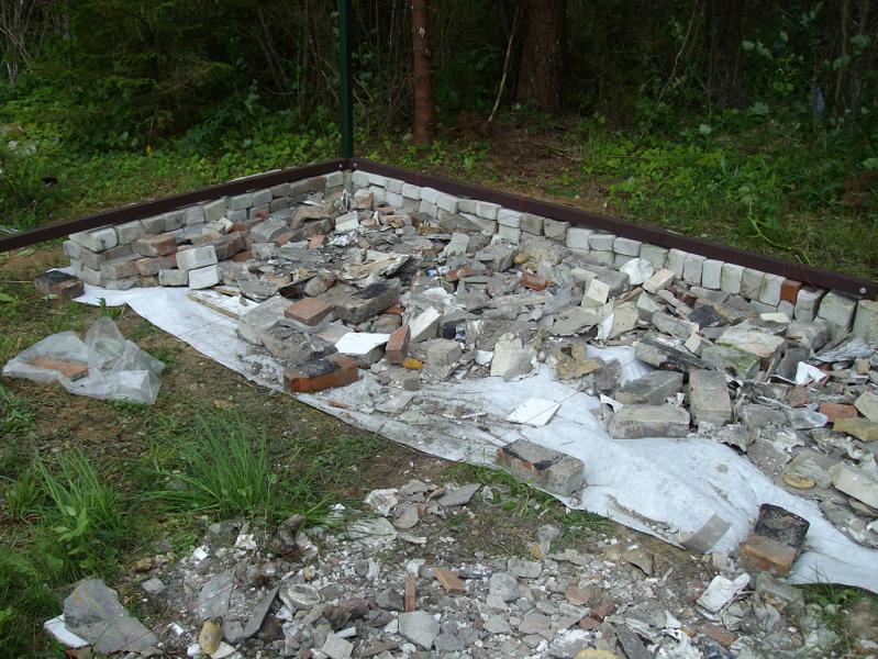

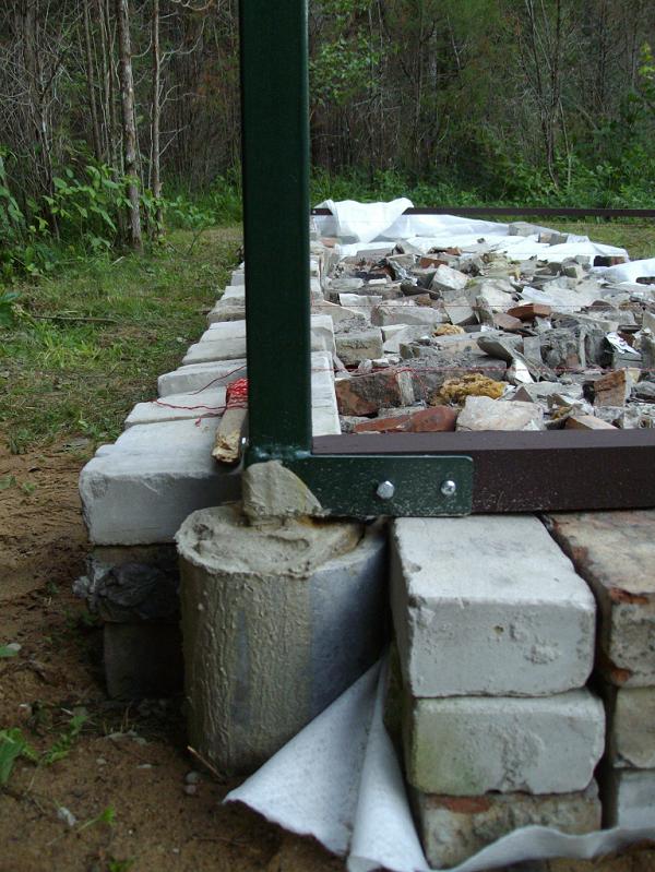

Ja mingist ajast on üle hulk telliseid, mis panen äärekivideks, et täitematerjal ja hiljem ka kild peal laiali ei vajuks:
Tellised autol.
Tellised autol.
07 tellised autol.JPG (117.21 KiB) Vaadatud 10522 korda
Tellised paikas.
Tellised paikas.
08 tellised paikas.JPG (115.81 KiB) Vaadatud 10522 korda
Tellised paikas.
Tellised paikas.
09 tellised paikas.JPG (99.1 KiB) Vaadatud 10522 korda

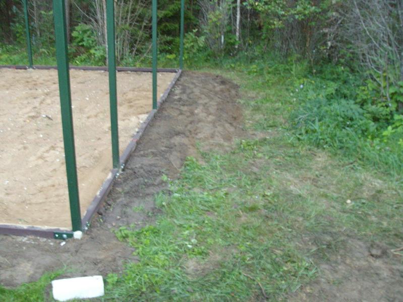

Plaan on siis selline, et köigepealt geotekstiil (et loodus aedikusse ei kasvaks), siis täitematerjal (ehitus-sodi ja kruusliiv. Siis panen vörgu et koer maasse kaevuda ei saaks, ning löpuks kruus.
Täitmine.
Täitmine.
10 taitmine.JPG (117.87 KiB) Vaadatud 10522 korda
Täitmine.
Täitmine.
11 taitmine.JPG (121.12 KiB) Vaadatud 10522 korda

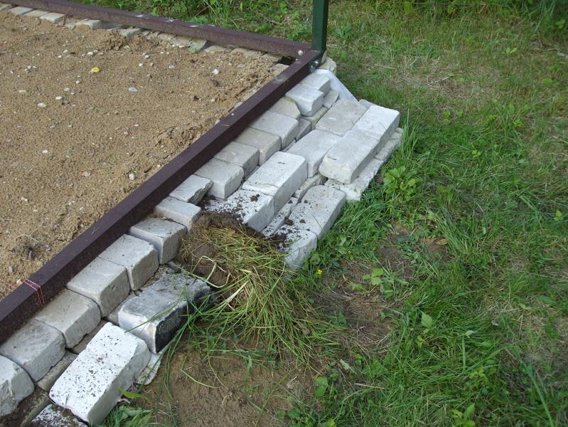

Täidetud:
07 täidetud.JPG (120.64 KiB) Vaadatud 10478 korda
08 täidetud.JPG (100.52 KiB) Vaadatud 10478 korda

Re: Koerale aed ik
Kas sa kavatsed kogu ümbritseva maapinna nii kõrgele tõsta, need tellised seal servas eriti ilusad ei ole, ma ei saa aru miks seda loomaaeda ei saanud maapinnaga tasa ehitada
overspeed
Postitusi: 163
Asukoht: Saaremaa
On tänatud: 6 korda
Re: Koerale aed ik
Küülaline kirjutas:Kas sa kavatsed kogu ümbritseva maapinna nii kõrgele tõsta...
Jah ... kaldega.

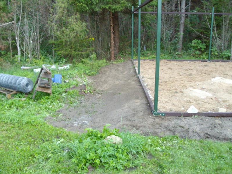

overspeed kirjutas:
Jah ... kaldega.

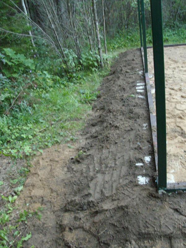

Veel kive täiteks.
Veel kive täiteks.
muldkalle 01.jpg (130.27 KiB) Vaadatud 10365 korda
Mulda peale.
Mulda peale.
muldkalle 02.jpg (143.03 KiB) Vaadatud 10365 korda
muldkalle 03.jpg (85.4 KiB) Vaadatud 10365 korda
muldkalle 04.jpg (94.4 KiB) Vaadatud 10365 korda
muldkalle 05.jpg (110.77 KiB) Vaadatud 10365 korda
muldkalle 06.jpg (101.35 KiB) Vaadatud 10365 korda

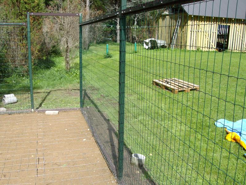

Maha panin tsingitud vörgu, et koer maasse kaevuda ei saaks. Ääred keerasin ülesse, et kinnitada koos küljevörguga alumise prussi külge. Vörk on 1 m lai, seega jätkud kinnitasin omavahel kaablikröpsudega.
PÖHJAVÖRGU ALGUS
PÖHJAVÖRGU ALGUS
01 vork.JPG (128.3 KiB) Vaadatud 10333 korda
PÖHJAVÖRGU PANEK
PÖHJAVÖRGU PANEK
02 vork.JPG (138.07 KiB) Vaadatud 10333 korda
Kui pöhjavörk maas, vedasin kuudi sisse, ennem kui küljevörgu panin, sest väravaaugust see sisse poleks mahtunud.
PÖHJAVÖRK PAIKAS, KUUT KA
03 vork.JPG (127.04 KiB) Vaadatud 10333 korda
KUUT
KUUT
04 vork.JPG (107.54 KiB) Vaadatud 10333 korda

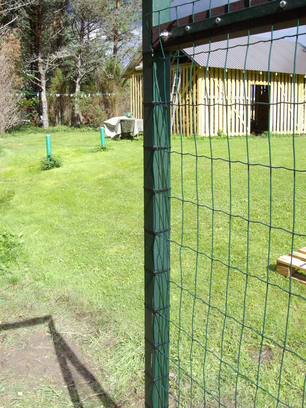

Küljevörgu panekut alustasin värava-augu postist.
KÜLJEVÖRGU ALGUS-LÖPP
05 vork.JPG (138.6 KiB) Vaadatud 10332 korda
Aps mille sisse jätsin, oli see et unustasin vörgule vertikaalsuunalise kinnitusprussi panna. Seega tömbasin ka selle kinni kaablikröpsudega. Löpus muidugi tulin alles selle peale, et oleks vöinud vörgu ümber posti keerata, nagu viimasele postile tegin, kuid siis oli juba hilja. Panen vert. prussi hiljem juurde.
ALGUS, APS SEES.
ALGUS, APS SEES.
06 vork.JPG (144.05 KiB) Vaadatud 10332 korda
LÖPP, ÜMBER POSTI.
LÖPP, ÜMBER POSTI.
07 vork.JPG (150.39 KiB) Vaadatud 10332 korda

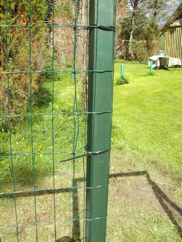

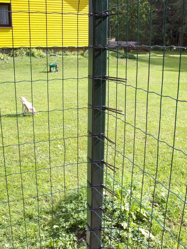

Vaheposti külge samuti kaablikröpsudega:
VAHEPOST
VAHEPOST
08 vork.JPG (136.79 KiB) Vaadatud 10332 korda

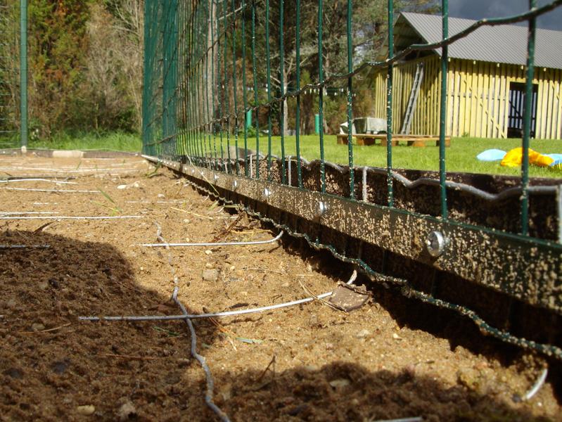

Alumine latt hoiab siis nii pöhjavörku kui ka küljevörku:
KINNITUS ALL
KINNITUS ALL
09 vork.JPG (121.89 KiB) Vaadatud 10332 korda
Ülemine latt hoiab küljevörku. Ennem kruvide kinnikeeramist pingutasin ka vörgu niipalju kui sai:
KINNITUS ÜLAL
KINNITUS ÜLAL
10 vork.JPG (71.78 KiB) Vaadatud 10332 korda
Nurgaposti külge vörk samuti kaablikröpsudega:
NURGAPOST
NURGAPOST
11 vork.JPG (153.74 KiB) Vaadatud 10332 korda

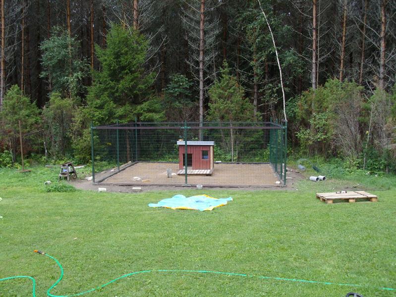

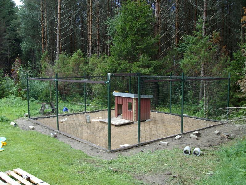

Jäänd on veel teha värav ning kruus maha panna. Siis peaks valmis olema ... mütsid ka veel postide otsa :P
Hetkel siis sellisest ...
ENNEM
ENNEM
001 märgid.JPG (135.25 KiB) Vaadatud 10331 korda
... on saanud selline:
HETKEL
HETKEL
12 vork.JPG (120.53 KiB) Vaadatud 10331 korda

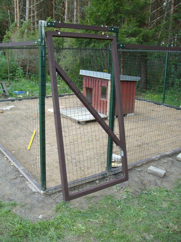

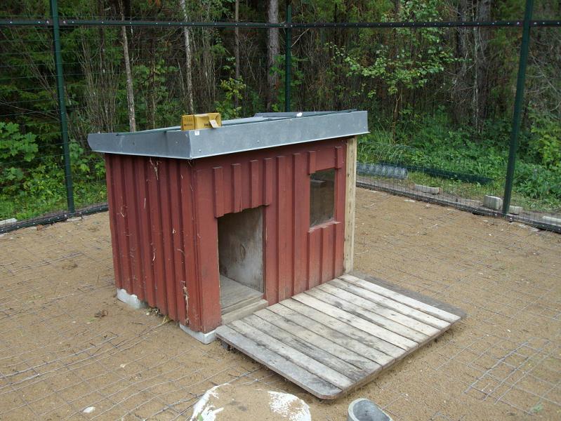

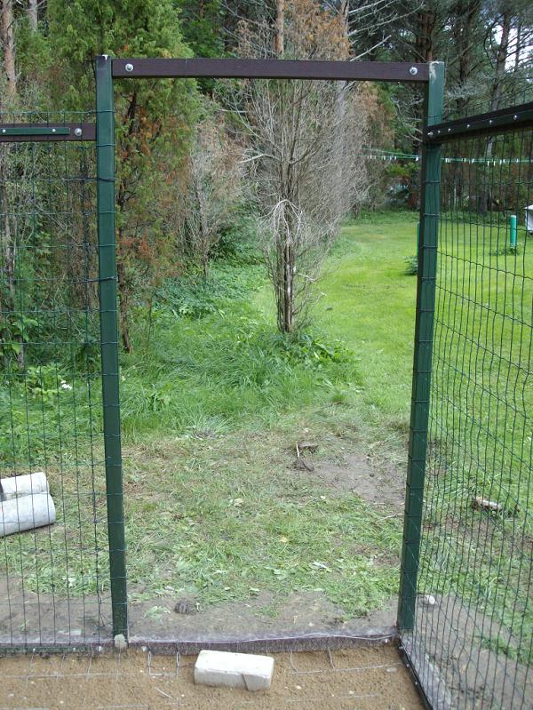

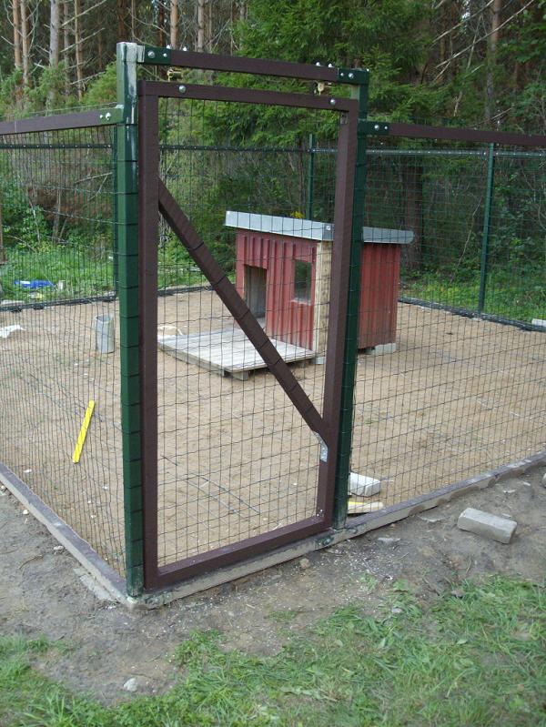

Omamoodi värav ... tehnilistel pöhjustel.
VÄRV KUIVAB
VÄRV KUIVAB
01 varav.JPG (131.78 KiB) Vaadatud 10284 korda
RIIV ON PUUDU
RIIV ON PUUDU
02 varav.JPG (115.59 KiB) Vaadatud 10284 korda
LAHTI KÄIB HOOPIS NII
03 varav.JPG (121.63 KiB) Vaadatud 10284 korda

Re: Koerale aed ik
Miks see värav just nii lahti käib?
Kas lõpuks "tellijat"/"õnnelikku uues majas elajat" näha saab?

overspeed
Postitusi: 163
Asukoht: Saaremaa
On tänatud: 6 korda
Re: Koerale aed ik
Värav käib sedasi sellepärast, et mul oli nii lihtsam, probleem tekkis ingede kinnitusega metallpostile, mille olin valanud tsementi täis. Ja nii oli ka lihtsam lahendada värava riivi panek, küljele käies oleks tulnud keerulisem.
Pilti ... aga palun, tarnija ja tarbija:
(Motamees pandud pilt on ka öige, lihtsalt 2a. tagasi)
SVINKS
SVINKS
