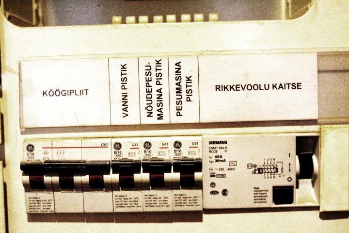

Mul on selline see elektrijura niimoodi jagatud.
