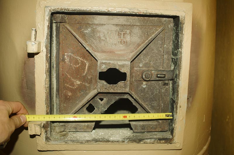

Vanal plekkahjul on uks eest ära kukkunud ning tahan koos raamiga samasuguse vastu ümber vahetada. Ruudu kujuline, sisemisel uksel on kirjas "VÕIT TARTU". Kinnitatud on ta mingisuguste naeltega, kaks tükki all, kaks üleval, ainult pead on näha. Kuidas see uks koos raamiga eemaldada ning kuidas uus kinnitada?

Pildidl tunduvad nagu needid olema .Aga et need asuvad ümarahjul all ja üleval !!! on muidugi põnev.
Lõika need " pead" ära ja koputa allesjäänud osad mõne tömbi otsaga naelaga tiba sissepoole , siis peaks uks sul käes olema.
Edaspidise osas sõltub kõik sellest mis pilt sealt avaneb . Kas uks on ikka täpselt sama mõõtu ja sama raadiusega?

Mis vanal uksel viga muidu . Äkki mõni detail lihtsalt ära vahetada . pole vajagi siis kogu ust ära kiskuda . Tundub korralikult paigaldatud ukseraam kui needitud ( ja vanasti tehtud - ümarahi lisaks kah veel )
Äkki paned pildi sellest veast ,mis sind häirib või on ära kukkunud
Re: Plekkahju ukse vahetamine - mingite naeltega kinni?
Ukseraam ongi ju kesta küljes neetidega.

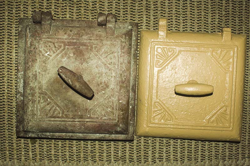

@Olenüüd - Ahjuuksel on üks hing katki ja raamil on teine katki, seega uks kuidagi enam paigal ei püsi. Keevitada ma ka ei oska, seega tundub lihtsam olevavat uus uks panna. Uus olemasolev uks on küll mõni cm väiksem, kuid selle loodaksin ahjuseguga kinni saada.

Näitan veel pilte enda ahjuustest ja annan mõõdud, siis saame otsustada, mida ette võtta.
Muide, minu ahjul ei ole kumer uks, täitsa sirge on. Võib-olla sobiks tõesti kumer paremini.
Vana ukse raami sisemõõt on 248x248 mm.
Uue sisemõõt on 228x228 mm. Muidugi minu uus uks pole täitsa uus, vaid samuti kasutatud, küllalt roostes.
@Olenüüd - sinu pakkumine on küll väga suuremeelne, vaata pilte ja ütle mida arvad.
