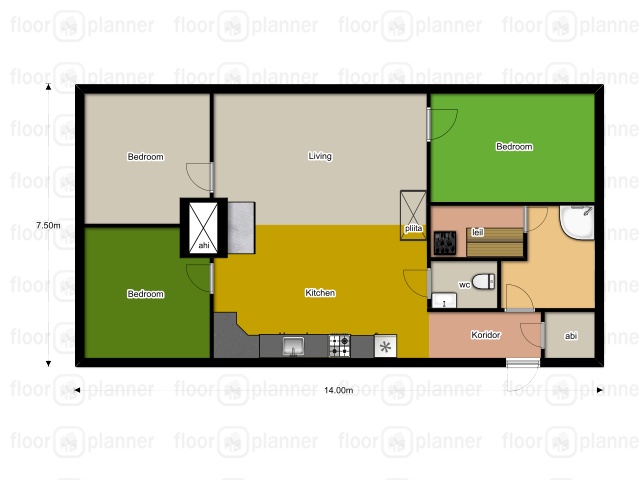

Tere foorumlased!
Tegin ka ühe joonise kiiruga ja hulga küsimusi tekkinud?
Pottseppadele: Kas korralik ahi ja pliita koos soojamüüriga on piisav 95 (2m) majale?
Maja 1 korruseline!
Tänud ette ja soovitused ka teretulnud

Kui majal soojustus enam-vähem tuleb välja küll sinu plaaniga. Ahi peab aga hulka suurem olema.
Mis ruum on sauna taga helepruuni ruuduline? Korstnaid tuleb kolm tükki?

See ruum plaanitud pesuruumiks.
Mõtlesin, et saab kahe auguga hakkama, kui viia saunakorsten pliita korstnaga kokku, küll mitte ühte lõõri!
Ahi tuleb jah ikka suurem kui pildil. ;)

Joonista siis korstnad ka maha. Ega ometi ei hakka saunaahju slepet raudtoruga üle koridori vedama. :shock:
Mis otstarbega teised väiksed ruumid on?

Tuleb 2-3 magamistuba. Suure ala peal on köök ja elutuba. Ei oska floorplannerit nii hästi kasutada veel, et korstnaid peale joonistada!
Muidugi see ei ole veel kinnitatud plaan. Kevadel vast lööb kopa maasse!

Kui plaan pole paigas siis tee soovitavalt nii ringi, et köögi, sauna kui ka ahju korstnaks oleks üks, see asuks maja keskel ja väljuks harjast (peaasi et üks serv oleks vähemalt harjaga tasa). Ja arutle tutvusringkonnas ikka kõigiga võimalikud variandid läbi just kasutusmugavusest ja ehitamise aspektist.

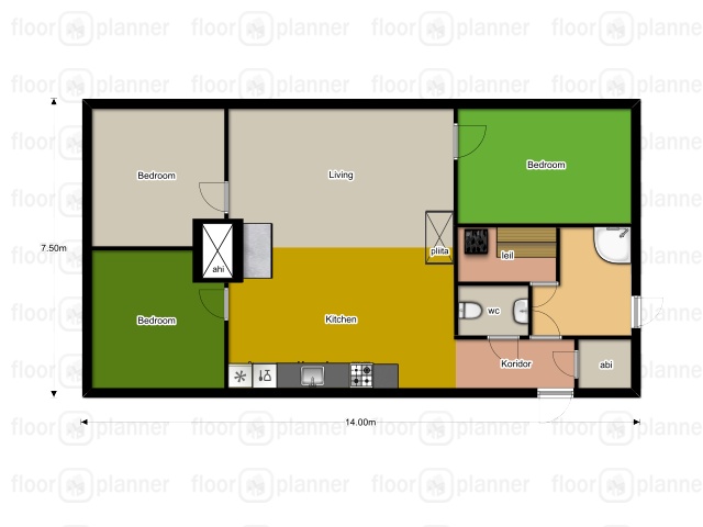

Aga kas selline oleks parem lahendus siis?

Kütte planeerimise suhtes igati tore aga see lumehelbeke jätab toa ja koridori vahele kitsa kaela. Tuleb lumehelbeke natukse vasakule nihutada.

OK. Saab tehtud! :)
Re: Ahju ehitusega seotud küsimus?
Leiliruumi nurka uks diagonaalis ja lava vastasseina, vastu mag. toa seina ja pesuruumist uks terassile :jooma
WC uks koridorist

Seda mõtlesid või?
levis1 kirjutas:Seda mõtlesid või?
Jah :thumbsup: aga leiliruumi uks diagonaalis, siis ei jäävad kulmud terveks ja vähem keeramist.

Akupaak lava alla, torud otse pliidist ja kerisest.

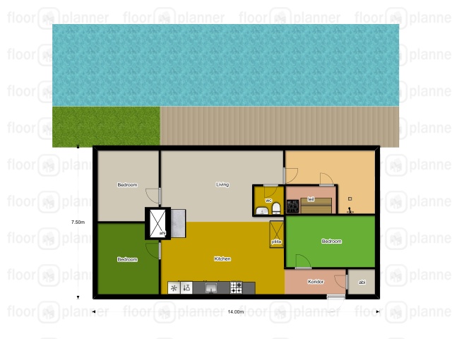

Kahjuks ei lähe minu ehitusjärelvalvest(naine) see plaan läbi! :mad:
Proovin siis natuke teistmoodi ikkagi. Naise arvates peaks jääma pliit ikkagi kööki.
Seega prooviks sellist lahendust?

Oled sa kindel, et kempsu ust elutuppa tahad :scratch: Mis järelvalve ütleb :blink:
Saunast peaks pääsema õueterassile :jooma
Tähtis on ka ilmakaartega arvestamine.
