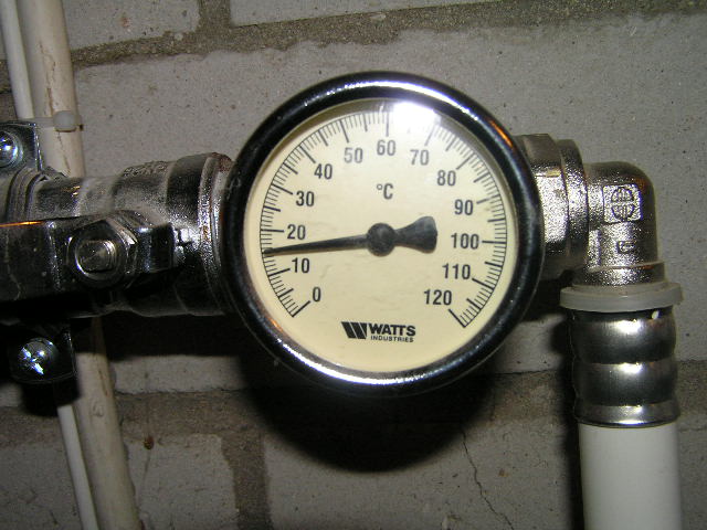

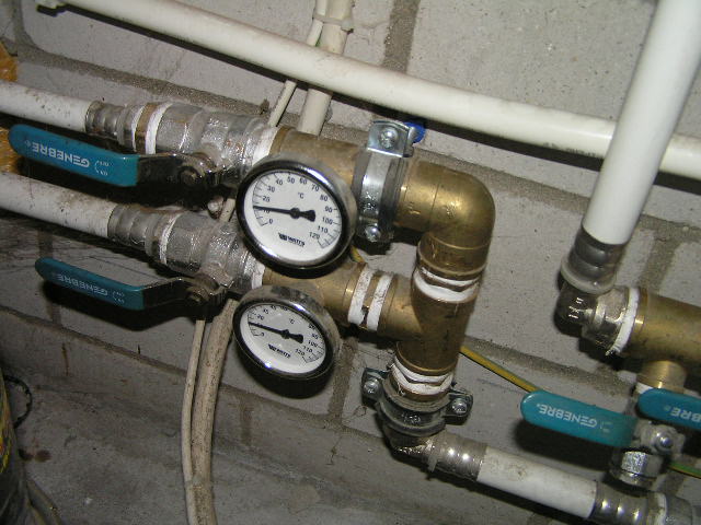

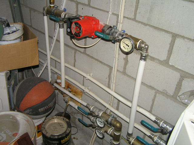

Ioonküttesüsteemi kapi tablool olev näit on pidevalt 44-45, rõhk korras 1,8. Ioonküttesüsteemi kapist väljaspool toru peal olev temperatuuriandurid näitavad 15 ning radiaatorid meil soojaks ei lähe. Kevadel tehti täishooldus, oktoobris vahetati ära veel automaatõhuti ja lisati glükooli 7l, sellel kuul eelmisel nädalal oli rõhk maas jälle, siis sai Leidi Consulti abiga jälle töökorda. Õhku radiaatorites sees ei ole, kontrollisin. Radikad 5 peale keerates tuleb vaid kohinat, natukese aja pärast vaikus ja soojaks ei lähe. Torud, kus temperatuuriandurid peal on, need on külmad. Pühade ajal ei saa Leidi Consultiga ka ühendust ja maja külm. Kas kellelgi on sarnast probleemi olnud ja kuidas see siis lahenenud on.

Tee foto segusõlmest ja riputa siia, siis mõtlme koos.

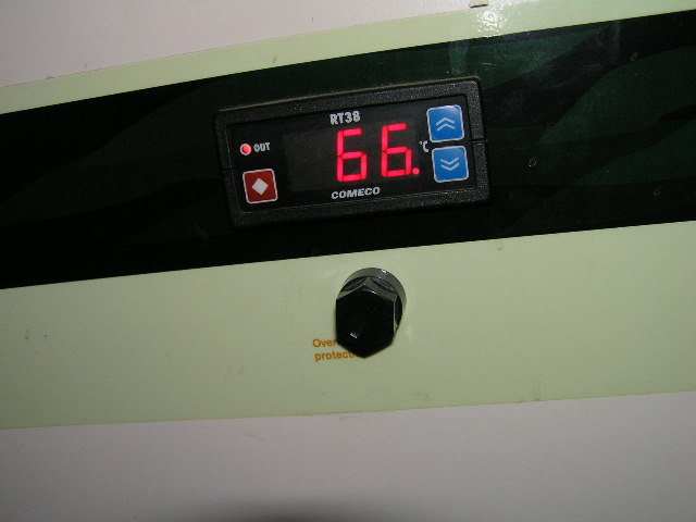

Ööseks lülitasin välja süsteemi, nüüd hommikul sisse lülitades näitas tablool 51-53, aga tundub, et radikates ringlust pole, kas vedelikku vähe või pump ei aja ringlust ringi.

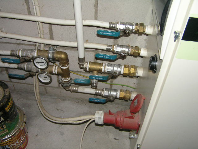

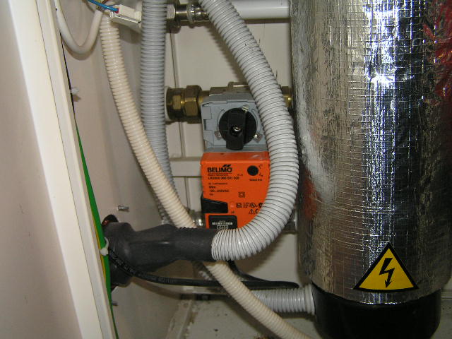

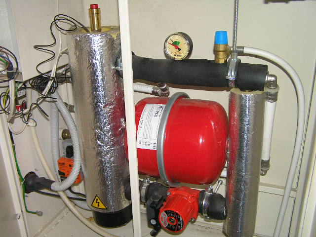

Teisel pildil on katla all nurgas vasakul oranži värvi elektriga juhitav kolmikkraan vist. Oleks sellest parem foto vaja saada. Kas süsteemi rõhunäidikud on normis, on ta sul alati selles asendis olnud kui süsteem töötas.

Väljaspool kasti torud kus andurid peal on külmad täiesti. Rõhunäidik torude peal peaks kõrgem olema, kui ma nüüd õigesti mäletan.

Ringluspump ikka töötab? Mul oli pildi järgi samasugune põrandakütte kontuuris ja see hakkas juba umbes 6 aasta pärast kinni kiiluma. Vahetasin välja.
Keera keskel olev suur lapik kruvi lahti. Sealt hakkab kergelt vett nirisema. Seal all peaks rootor ringi käima (vesilaager). Pöörlemist saab kruvikaga kontrollida (aga ole ettevaatlik!). Kui ringi ei käi, siis aita kruvikaga kaasa, et käima hakkaks.
Kui tabloo näitab normaalset temperatuuri, siis teoreetiliselt võiks olla kaks võimalust:
1. Anduri juures ongi normaalne temperatuur (pump ei aja vett ringi)
2. Andur on tuksis.
Tundub, et süsteemi arvates on temp OK ja pole vaja kütta.

Neid pumasid on kaks, mõlemad töötavad. Ma ei tea radikatest tuleb kohinat, aga õhku sees pole,kui õhutasin tuli vedelik koheselt, õhku ei paistnud olevat. Kas tõesti võib siis vedelikku vähe olla, et 2 kuuga kadus oluline osa sellest. Lülitasin ta hetk tagasi sisse ja näitab 55, mis on suur saavutus, kui nii kõrgeks number ka jääb, aga radikad ikka külmad. Huvitav, kas vedelikku ise lisada ei saaks, kas keegi teab.

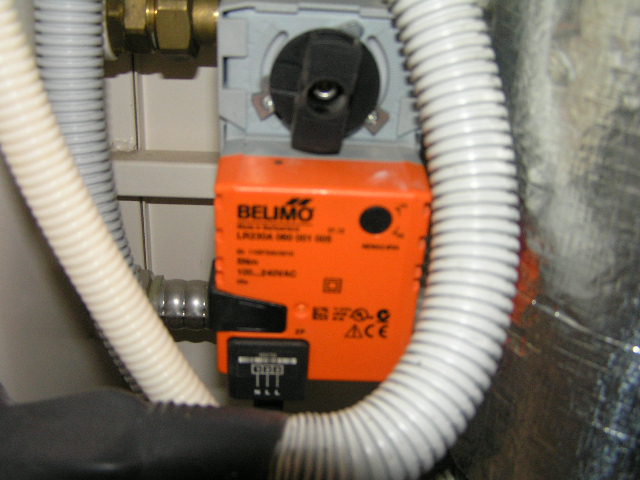

Kas seda mootoriga ventiili käsitsi teise asendisse ei saaks keerata?
Käega saab katsuda kas torud lähevad peale ventiili keeramist soojaks.

milline see mootoriga ventiil täpselt on?
Re: Ioonküttesüsteemiga probleem
Kas oranzi karbi kõrval olevat musta nuppu näpuga keerata annab? Vt viimane pilt. Siis selle kraani avamist muuta?

Keerata ei saa,praegu on töötanud 45min ja tabloo näitab 51 normaalne oleks see,aga radiaatoritesse ei jõua midagi, torud mis boilerist tulevad on soojad ülejäänud külmad.
http://www.belimo.ch/pdf/es/LR24A_1_0_en.pdf
Võta siis poldid lahti ja keera kraan teise asendisse.

Joonise 5 kõrval oleva pildi järgi otsustades, tuleb käsitsi juhtimiseks must nupp enne alla vajutada.

No tere taas, tõstsin temperatuuri, aga ei midagi. Näppisin ka ventiili, lootusetu, seda vedelikku peaksin juurde proovima panna, pole jõudnud uurida, kuidas seda teha saaksin ise.

Kas surve on süsteemist kadunud siis on ka kusagil leke. Kui kolmikkraani avasid ja soe edasi ei liigu siis ei tööta pump korralikult või üldse ei tööta.

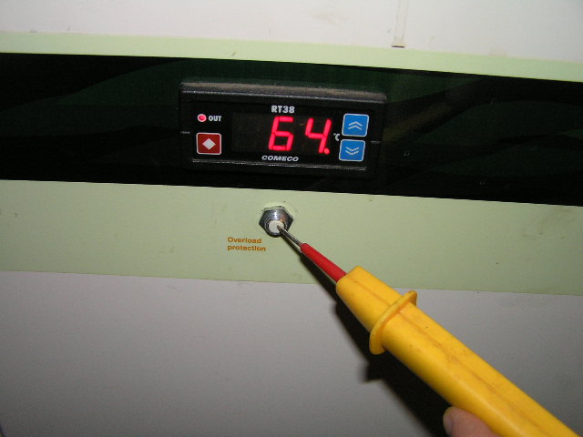

Lõpuks probleem sai lahenduse ja see oli nupule vajutus ainult. Tegemist oli ülekuumenemisohuga, mille tõttu süsteem lülitas ringvoolust ennast välja.

urmas73 kirjutas:Lõpuks probleem sai lahenduse ja see oli nupule vajutus ainult. Tegemist oli ülekuumenemisohuga, mille tõttu süsteem lülitas ringvoolust ennast välja.
Selle nupulevajutusega sa likvideerisid tagajärje, aga kas põhjus, miks ülekuumenemiskaitse rakendus on teada?

Krt kuidas ma vihkan sõna oht. kuumenemisoht. suremisoht ... oht. See on nii idiootne väljend, et paha kohe. Ta ei kirjelda absoluutselt mitte midagi. Aga selle taha on igasugu lontkõrvadel hea pugeda. Kuumenemine kas on või ei ole. See kaitse mida sa seal näppisid on just seepärast rakendunud, et kuumus oli. Nüüd on vaja teada saada, miks see kuumus oli. Ja ei saa välistada ka seda, et kaitse ise on vigane.
