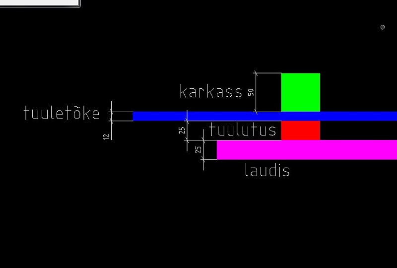

Sarnase laua kinnitust otsides kohtasin probleemi, et sageli pole voodrilaud 25mm, vaid midagi 20mm kanti. Kui nüüd alusroovitis on 25mm, siis 20+25=45mm, ja samal ajal ei tohiks olla nael nii pikk et tuuletõkkesse augu teeb, seega peaks see jääma alla 45mm. Täna selgus tõsiasi, et lühim nael, mida kaubandusvõrk pakub, on 50mm, ja sealt väiksemad on vaid liistunaelad. Kuidas seda probleemi lahendada, või mis mu loogikas valesti on?
fgh
Re: Voodrilaua kinnitamine?
Kasutage, siis lühemat kruvi või paksemat tuulutusliistu. Üldiselt naelast pea 10mm ei oma kinnituse kohapealt tähtsust, sest tegu teraviku ja peaga, seetõttu tuleks valida nagunii 10mm pikem nael. Üldiselt tavalise voodrilaua kinnitamiseks alla 64mm kuumsink kammnaela ei tasu kasutada. Kui tuulutusliistu all on karkass, siis pikem nael pole probleem, horisontaalroovi korral peaks nagunii paksemat roovi kasutama.
Teemaalgatajale oleks pigem küsimus, et kuidas seda servamata voodrilauda ühe kihina pannakse, lõigatakse kokku ?
rundll
Postitusi: 695
Liitunud: 07 Mai 2009, 23:48
On tänanud: 13 korda
On tänatud: 20 korda
jaakl kirjutas:Sarnase laua kinnitust otsides kohtasin probleemi, et sageli pole voodrilaud 25mm, vaid midagi 20mm kanti. Kui nüüd alusroovitis on 25mm, siis 20+25=45mm, ja samal ajal ei tohiks olla nael nii pikk et tuuletõkkesse augu teeb, seega peaks see jääma alla 45mm. Täna selgus tõsiasi, et lühim nael, mida kaubandusvõrk pakub, on 50mm, ja sealt väiksemad on vaid liistunaelad. Kuidas seda probleemi lahendada, või mis mu loogikas valesti on?
Miks ei tohi nael tuuletõkkesse auku teha? Oleneb olukorrast muidugi.
Praegusel juhul jooksevad distants ja karkass üksteise peal. Nael läheb läbi tuuletõkke ja karkassi. Olen teinud päris mitu maja niimodi, kus on ka tuuletõkke test (rõhutest) edukalt läbitud st vastab normile.
Kui karkass ja distants jooksevad risti ja nael lüüa karkassi vahele kuhugi, lihtsalt läbi tuuletõkke - jama majas.
Sa ilmselt mõtled tavalisemat lahendust, kus on karkassivaheline soojus, selle peal roheline tuuletõke? Mul karkassi ei olegi, tuuletõkkeks Isover RKL-31 facade, või siis krohvitud ROCKWOOL FASROCK.
