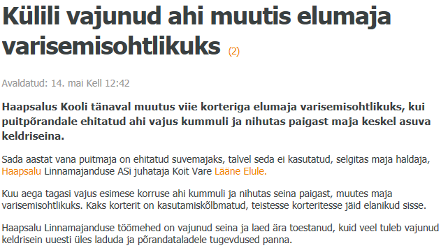

Et nii ei juhtuks!
Külili vajunud ahi.PNG (31.47 KiB) Vaadatud 6217 korda
Re: Ahju ja korstna vundament.
"Tegelikult oli asi sedapsi, et niiskuse vms. tõttu vajus laiali maja keskel, keldrikorrusel asuv savimördi ja ahjutelliste abil ehitatud kandevsein, mille peale oli toestatud korterisse sisseehitatud ahi. Kuna ahjul enam teotuspinda polnud, siis vajus see külili.
Kust ma seda tean... ise käisin vaatamas!"
http://tarbija24.postimees.ee/2793754/k ... s#comments
