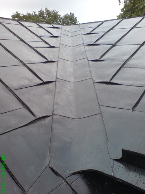

Seni, kui mõõte ootad räägime muust...
Rootsi variant neelust. Kas seda pidasid silmas. ..ja mis on vann?
Meil on praegu saadaval Ruukki TSP plekk. Vahest pehmem, kui 53.
rootsi mall.jpg (95.93 KiB) Vaadatud 8072 korda
ärge sõimake,aidake mind.
