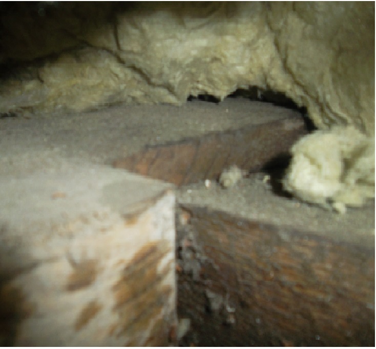

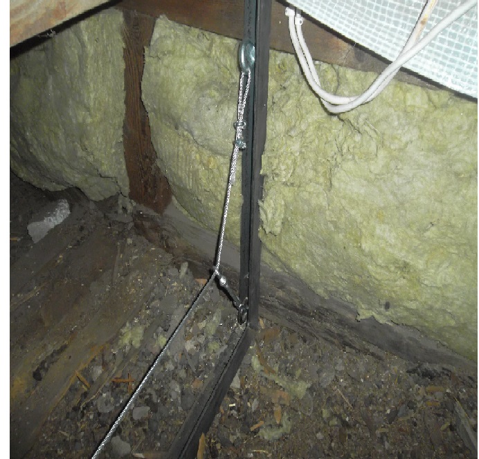

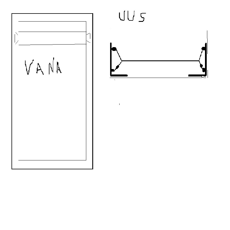

Minul siis selline mure... Ehitame ühte vana maja katusealust tuba. Vöölatt on siis põranda pinnast pool meetrit kõrgemal. Ja sealt on vöölatid omavahel ühendatud 50x200 planguga. See siis tapitud kalasabatapiga vöölati sisse. Ilmselt siis peaks see vajumist ära hoidma. Kuna kogu see asi jääb kõrgele tuleks need plangud sealt ära võtta. Kuna päris ära võtta neid ei saa siis tuleb need madalamale viia. Kuid siis ei hoia enam vöölati mitte midagi. Selleks, et seda toestada tegime vinklitest "L"-id mille ühekülje tippu ja "L"-i põhja panime aasad. Ülemisse aasa panime trossi mis sirgelt teisele poole ülemisse aasa läks. Trossi külge panime tõmmitsa mis teisepoolt on ühendatud alumise aasaga. Ja mille ülessandeks on trossi allapoole tõmmata. Suht segane jutt, kuid loodan, et pildid asja natuke selgemaks teevad.
Mind huvitab see, et kas ma üldse tohin neid planke sealt ära võtta. Kui jah, siis kas see süsteem mis me tegime ka tööle hakkab. Või peaks midagi muud ette võtma.
Pilt meie lahendusest
pilt tapist
pilt tapist

Üritasin näidata milline vana on pealt... Ja uus küljepealt

Kui sarikate otsad toetuvad ja on kinnitatud nendele "vöölattidele" ning plangud ühendavad vastasseinu omavahel siis selline vinklist ning trossist aretis neid küll ei asenda. Talvel kui katus lund täis siis võib seinad laiali lükata nagu naksti.
Kutsu parem mõni ehituses ja konstruktsioonides rohkem kodus olev tegelane seda olukorda vaatama.

Kui sarikad laiali vajuvad, siis tõmmatakse selliselt paigaldatud tross sirgeks.

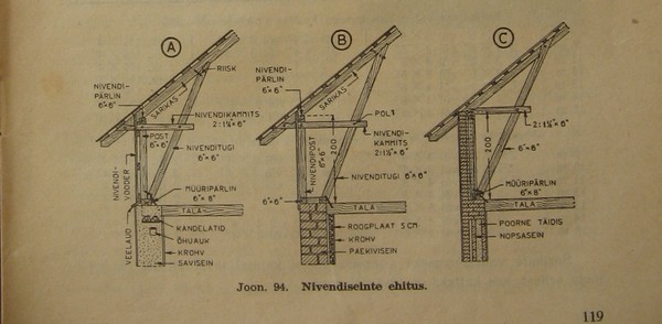

Arvo Veski tutvustab oma 1940 aastal välja antud raamatus ameerika puitsõrestikhoonete konstruktsioone. Seal on sellise nivendseinaga konstruktsioonis nivenditoed paigaldatud tõmbele. Seega on siin nn sarikavöö ühendatud laetaladega tõmbele. Laetala otsa tekib kolmnurk, mis takistab kõrgemale tõstetud müürilatil välja vajuda.
Üldiselt on nii, et paigalda neid nivenditugesi ühte või teistpidi, ikka võtavad nad seina ligidalt oma ruumi ära. Aga ikka etemad, kui mingid plankudest tõmmitsad keset pööningut.

Puitehituse Käsiraamat 1940 a.

Kuidas see L vöötalaga seotud on? Trossi horisontaalses osas peaks tekkima samasuur tõmbejõud nagu prussis,mis seal enne oli, aga diagonaalses osas, seal kus hargneb tõmmitsale ja üles, peaks tõmbejõud sõltuvalt nurgast suurem olema. Tross ise vast peab vastu, aga üle kontrollida tasuks L tähe ja vöötala kinnitus ning kas trossilukud ikka suudavad tõmbe all kinni hoida. Samuti selline konstruktsioon ei ole enam nii jäik võrreldes prussidega
