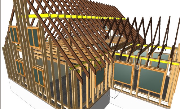

Ja ärgem unustagem diagonaale!
Materjali koguste tarvis võiks teha joonise näiteks nii:
Eestis sellise suurusega onni ilma paprateta ehitada ei ole lubatud.
