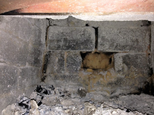

Asun Järvamaal ja täpsemalt Türi linnas.Meie pottahi on ehitatud kusagil 60-el ja ahjumeister ammu surnud.Pöördusin ka ühe Järvamaa meistri poole hädas ja saatsin talle pilte oma ahjust(ise ta kohale tulla ei tahtnud),et mida teha laguneva tulekoldega.Tema soovitus oli,et ahi tuleb kas maha lammutada ja uuesti ehitada või siis mingi uuem ja moodsam selle asemel soetada.

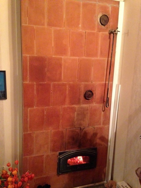

Loodan et sain nüüd piltidega hakkama ja on probleem näha.
Lagunev tulekolle
Lagunev tulekolle
Tulekolle 1 (Small).JPG (92.99 KiB) Vaadatud 6765 korda
Ahju eestvaade
Ahju eestvaade

Ma arvan, et see Järvamaa ahjumeister rääkis õigesti...ainult, et tänapäeval võib moodsa ja kaasaegse ahju pähe saada ka oi millise ämbri.

Arvan ka,et see tuleks lõpuni lahti võtta. Lisaks uus uks,tuhaluuk,tahmatopsid..Uus shamott sisu ja potid uuesti kokku tagasi.. Iseenesest igavesti nöök töö ..Kuna lihtpott kipub määrduma lahtivõtmisel .
Kui hästi läheb saad ühe külje lahtivõtmisega hakkama...Kui nadim variant siis...Kaks külge maha,või kolm...
Kõige meeldivam see töö üldiselt pole.....Seepärast seda eriti teha ei tahetagi.

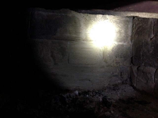

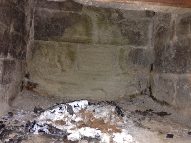

Meil väikene korter hrushovka 36 ruutmeetrit.
Esialgu mätsisin augu kinni ja panin sinna ka uue samoti.Näeb kas kevadeni peab vastu.
Aga eks peab ikka tuleviku peale mõtlema et mida uut sinna asemele saab.Moodul ahjud on vist jamad....kiiresti soojaks aga ei akumuleeri sooja ja jahtuvad kiiresti maha.
Remonditud (3) (Small).jpg (85.64 KiB) Vaadatud 6296 korda
Remonditud (4) (Small).jpg (52.96 KiB) Vaadatud 6296 korda

Piltide järgi vaadates küll ei peaks ahju ju maha võtma.Kõik nähtavad probleemid ju parandatavad.
