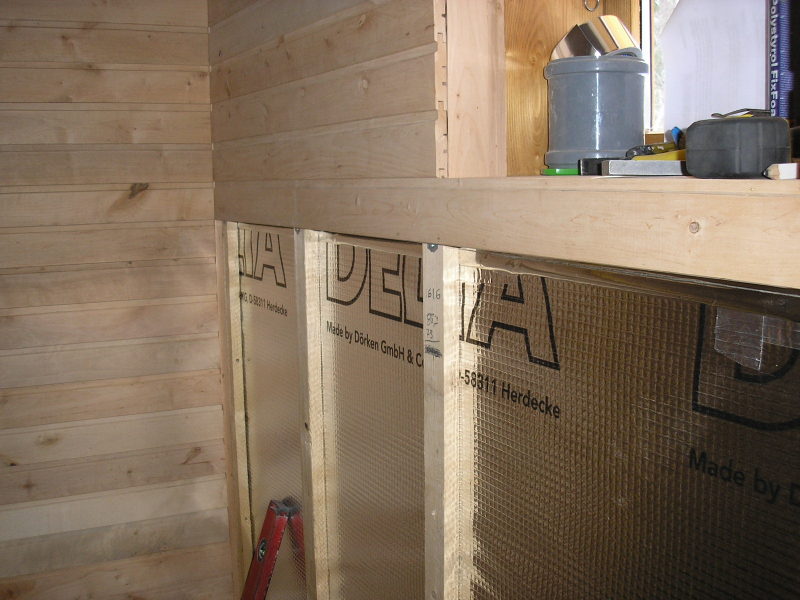

võibolla ka siit midagi! :jooma
Picture 030.jpg (561.1 KiB) Vaadatud 8665 korda

tõnu kirjutas:võibolla ka siit midagi! :jooma
Jepp!

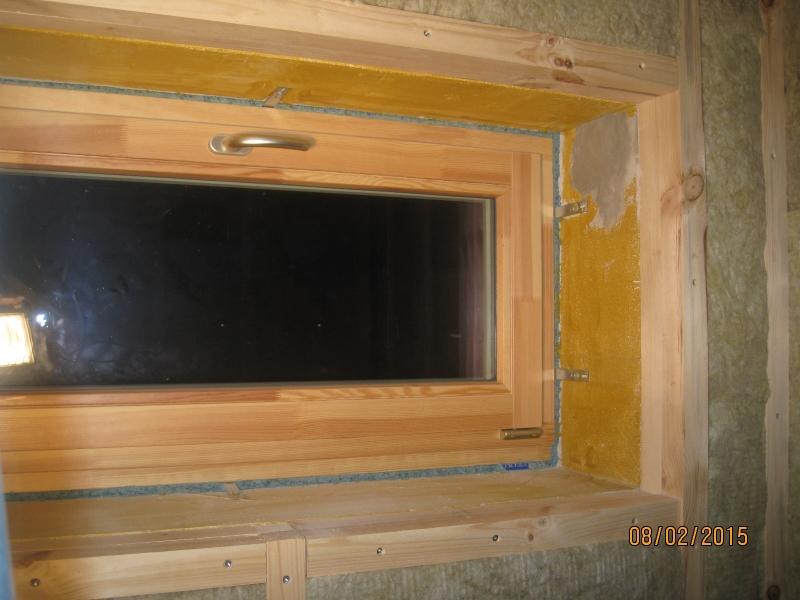

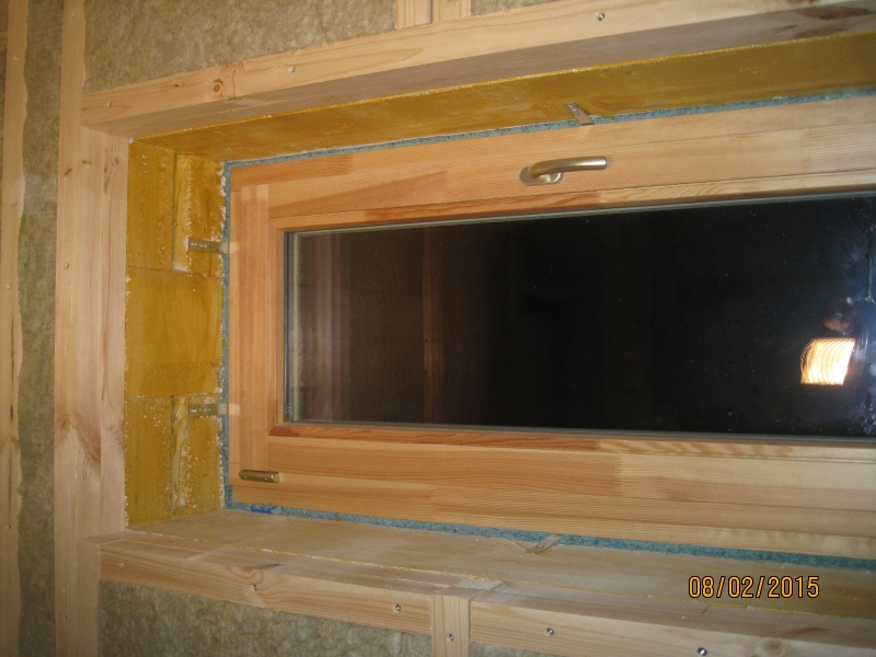

Lisan akna pildid. Kollane asi on aeroc 375. Akna äärest sissepoole jääb seda 23 cm. Paigaldusvuuki on 1 cm (sinine vaht). Kudas nüüd edasi oleks korrektne puutöö? Paled jäävadki soojustamata?
150208 013.JPG (338.96 KiB) Vaadatud 8382 korda
150208 014.JPG (355.91 KiB) Vaadatud 8382 korda
150208 012.JPG (340.76 KiB) Vaadatud 8382 korda

Ota, ponks, ise oled nii vinks-vonks teinud asjad ja siis küsid nö "jobudelt" nõu?
Kui kollane pind on aeroc, siis panedki korrektse teibi "sinise" peale, et niiskusliikumist takistada akna vahelt. Liimid õige seguga õige paleplaadi või paigaldad otse "hingava puidu" aknaauku (kuna eelnevat ettenägemust ei olnud, siis tuleb "leiutada").
Liistud ringiratast.
Ja pärast sheerid siia ka.
vanaema on sul veteran...
Re: akna ümbrus leiliruumis
Senini korralik töö, aga oled ära unustanud, et teibi oleks pidanud liimima lengi külge enne akna paigaldust. Saab ka nüüd natuke lengi külge liimida, aga pole päris see, mis peaks olema.
Kui otsustad kasutada liimpuitkilpi, siis ühtlaste vahede samiseks aknaga võrreldes kasuta paraja paksusega puitliiste, mille sokutad kilbi ja akna vahele liimvahu kuivamise ajaks. Säästab sind loodi rihtimse vaevast. Olen seda moodust kasutanud kipsplaadist aknapalede vormistamisel ja distantsliistuks tollist tuulutusliistu.
Esiserv kinnita millega tahad, nagunii jääb katteliistu taha.
Kui tahad lauda kasutada viimistlemiseks, siis pead organiseerima mingid alusliistud Aeroci külge, mille külge omakorda kinnitad lauad.

Sashaobrok, tnx,
nagu näha siis "jobude" hulka juhtub ka nii mitmeidki helgeid päid.
Alumiiniumteibi siis panen vuugi peale + cm aknale ka, fooliumi lõpetuseks? Kuna aeroc ise laseb auru vabalt läbi seega akende vuukidele toda spets aurutõkke teipi ei panda, minu arusaamise järgi. (Tuuletõkke teip on mul väljaspool küll akendel.)
Mis sa paleplaadi all mõtled?

Vahuvuuk tuleks ikkagi teipida, et vältida suuremat niiskuse vahtu ronimist. Kui ta sealt kõrvalt kiviplokki läheb, no las ta siis läheb.

Sellest teibist üksi pole mingit kasu. Mõttetu töö. Kui soov teipida, siis foolium tuleb lengini tuua ja seejärel aknaga tihendada. Praegusel juhul kasutaksin ise mastiksit, saab kindlam kui see fooliumteip mis ei kleepi eriti kuhugi püsivalt. Mis see seinaläbilõige üldse Teil seal on ?

fgh, sein ongi üksnes aeroc 375 mm eco term plokk praegu.
Mastiks peaks siis olema mihuke? Kuumakindel ilmselt eks.

Villa on seespool 10 cm?
