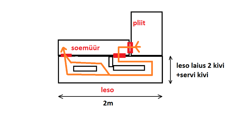

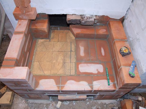

Kas leso lõõrid selliselt oleks toimiv lahendus või oleks mingid variandid veel?
Kuidas leso pealt kinni ehitada? ise mõtlesin katta 30mm hbo plaadiga, sinna peale 10mm vill ja siis 1 kiht kive+viimistluseks ilmselt keraamilised plaadid?

Kas pole kellelgi ideid, soovitusi?
Re: Leso lõõride ehitus ja pealt kinniehitamine
Leso kaan ei kõlba mette nii paks.
Kahekordne tee suitsule ei kõlba, kuna suits läheb kergemat vastupanu. Jäta otsem tee sooja seina ära. Las suits käib mööda leso äärt.
Peale lesot võib soe sein olla liiast.

Soemüür ja leso on eraldi siibrite all. Peale leso läheb suits otse korstnasse(korsten joonist vaadates soojamüüri vasakpoolses servas). Et sis leso pealt kinni panna ühekordse kivikihiga(servi või lappi?) ja siis plaat peale. Kas sel juhul liiga kuumaks ei lähe pealt?

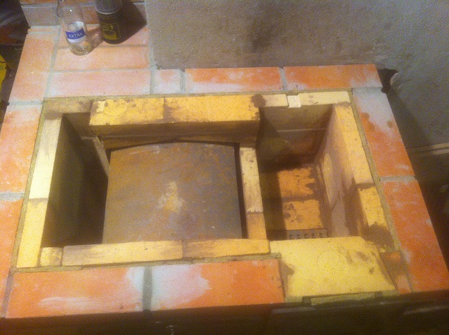

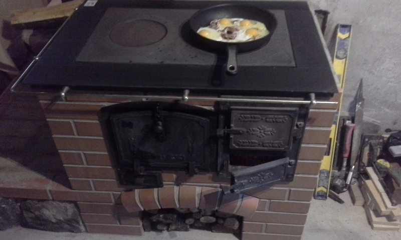

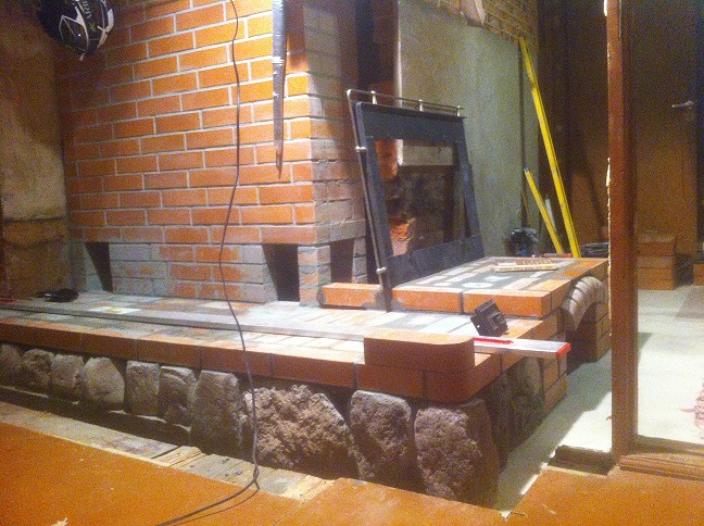

Panen siia ka mõned pildid mu esimesest pliidist ja tulevasest lesost
Tubli töö. Mõned asjad oleks teistmoodi teinud, aga nii on kaua tehtud ja käib küll.
Leso sein tee 8,5cm kivist ja kaan peale kuni 10cm üldpaksus. Mistahes kihid siis, aga mitte villa. Soovitav mitmekihiline, nihkes vuugiga.
Kui liiga kuumaks kipub minema, siis lülitad sooja seina peale ümber. Ennem olgu liiga kuum, kui täitsa külm.

Tänan. Kuna leso, pliidi, korstna ja soojamüüri asukohtasid muuta ei saanud "väga", tuli asetus selline teha.
Töid alustas soemüüri ladumisega üks "pottsepa" moodi kohalik mees ja ladus müüri poole peale üles juba, enne kui ise süvenema hakkasin, mida ta teeb. Sai sis ise raamatutest ja netist ning asjaga kursis olevatelt uurima hakatud ja selguski, et tema lahendus väga kahtlane. Sis saigi lõõrid ymber tehtud ja selline systeem ühe pädevama vennaga paika pandud(ei tahtnud kõike ka maani maha lammutada :).
Oleksin tahtnud ühe siibri alla suvist kytmist ja teise alla leso ja soemüür, kuid sellise asetuse puhul ei suutnud suuremate lammutusteta paremat välja mõelda.
Nii jäigi ühe siibri alla leso ja teise alla soemüür. Ja kuna suvel nagunii ei küta eriti, sis ple hullu ka vast.

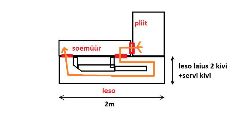

Oleks väga huvitav teada, mida oleks saand teisiti teha(kasvõi järgmiselgi korral). Ja äkki annab praegugi veel midagi paremini/ringi teha?
Kas leso sis kuidagi nii teha või veel mingi parem versioon?
l6ngmees kirjutas:...Kas leso sis kuidagi nii teha või veel mingi parem versioon?
Nii ma mõtlesin. Muud ei oskaks ma sealt praegu välja võluda. Kui just sinu igatsetud otsetee - - paremale keeramist takistava kivi asemele siiber ja voilaa...
Kahte lõõri eraldav vahesein tee 12cm.
l6ngmees kirjutas:...Oleks väga huvitav teada, mida oleks saand teisiti teha...
No kolderesti paneks madalamale. Tuli liiga pliitaraua vastas.
Praeahju pealne kivirida toetub ahjule ja hakkab seal liikuma.
Ma ei kasutaks Tartu rauda. Pealt vaadates paistab leek tuppa ära.
Koldeukse hinged on purjus inseneri väljamõeldis. Kinnituste vahe on liiga väike ja uks hakkab loksuma.
Pole näinud mis sul sees on, aga kindlasti oleks teinud üht-teist ka seespool teisiti.

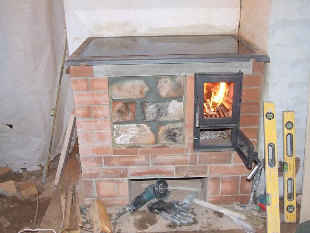

Kolderesti praega madalamale nats keeruline panna, aga mitte võimatu.
Olen praeguseks juba nii mõnedki kütmised teinud,ple veel pragusid tulnd(kivide ja ahju vahelvill ), eks näis
Raud on tõesti p..k(väga prostalt tehtud ikka, nagu hiljem, kahjuks selgus), kuna eelnevat kogemust polnud ja siuke oli ära ostetud, läks esialgu see.
Uksega sama lugu, ple eriline insenerileiutis-juba praegu loksub :D
Aga leek tuppa ei paista-sai samotirivi peale vill pandud ja hetkel ok
Ja sisu sai selline-veski raamatu ja enda pealuu leiutis
Soemüür soojeneb kenasti ja muna saab kh raua peal praadida
Ahjus mõõtsin 200 kraadi-peaks kypsetada ka saama(yks liha sai ära tehtud kyll)
Ja see siibri idee tundub päris hea ;)
Hm, see on seest hulga parem, kui ma arvasin. Isegi ukse kohal on ääreraua kaitse :good:
See on lausa suurepärane!!!

Aga kuidas olete ise lahendanud nende ahjupealsete kivide paigaldamise(et pragusid ei tuleks sisse)? Omaette teema oli veel ahju ja ukse vahelised kivid. Kuidas need seal omavahel ja millega? üldse siduda-uks allapoole panna?
Edaspidi ilmselt sellist ust enam ei kasuta ka, ilmselt oleks kvaliteetsema uksega paremini saand.

Endal sai ka sarnaselt uksepealne lahendatud, kuna läheb krohvi alla anyway. Mul on küll uks 2 rida allpool, aga sildasin otse šamotiga...traati ja klambrit ka, sul need vist puudusid. Ukse ümbris on pliita puhul üsna tundlik. Kõrvad piisavalt kinni ei hoia, siis olen ikka mõne kruviga üritanud stabiilsemaks saada, valides suurema kivi kinnituseks või siis tegelt juba ladudes ette mõelda. Mis ma siin räägin:d igatahes ajutiselt sai uks ette pandud, nüüdseks olen ikka korralikult piitsa ka andnud, ning mikrokad on olema uksepeal, ning kivi, kuhu sai puuritud ettevaatlikult ilma löögita loomulikult, on ikka ära liigutanud...tüübli ja ukse vaheline pinge vist. Korra silusin ka, aga poogen hetkel...tulevikus tegelen. :) Ahjul on vähemalt mass peal. Tegelt saab ainult villaga ka üsna tihkeks, aga to vahele ajamine on üsna riskantne ning vill ajajooksul niheleb ja pehmeneb ning muutub lovkamaks. Traadiga võib ju ka.
l6ngmees kirjutas:Aga kuidas olete ise lahendanud nende ahjupealsete kivide paigaldamise...
Samottpõhi on selleks, et esiseina pragu ei tuleks.
Saab paisuda
Saab paisuda
Proov
Proov
Nagunii läheb pärast krohvi alla, siis saab teha silluse lihtsalt. Puhta vuugi puhul on kividest silluse tegemine raskem, aga saab.
Väga hea see valatud sillus. Ukse kõrval sillus ühendatud kindlasti pulga abil....Vaatasin ise seda asja sellise pilguga, et ehk oleks mõtekas viia sillus isegi nurkateni välja, siis ei pea kartma, et punase kivi ja silluse vahele mingi prao kunagi viskab. Võimatu see ei ole, sest sillus ju paisub rohkem kui muu osa.
