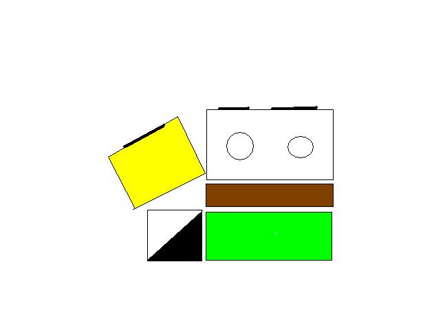

Oleks targematele meestele üks küsimus seoses pliidi, ahju ja soeseina kooseksisteerimisega.
Tahan majale vundamenti tegema hakata, kuid enne otsustasin projekti natuke ise ümber teha ning lisada majapidamisse ka ahi.
Allpool toodud pildil on näha, et pliidi ja soeseina vahel on ahi ning küsimus seoses sellega on, et kas nii saab?
Pean silmas, et kas on võimalik pliidist tulevad gaasid juhtida soeseina, kui vahel on ahi? Kas saab ehitada mingi lõõri läbi ahju?

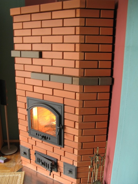

Veel üks küsimus on ahju laiuse kohta. Nimelt internetist uurides sain sellise ahju laiuseks või sügavuseks ise arvestades umbes 90cm (panen pildi ahjust), kas keegi oskab täpsemalt õelda selle ahju laiuse ning kas on mõtekas teha ka pliit sama laiaks kui ahi nagu pildil näidatud (jääks ilusam)?

Ei ole kõikse parem lahendus. Liiga palju soojendavat seina on kinni (soe ei saa välja). Soeseina on väga keeruline pliitaga ühendada. Milleks üldse soeseina ahju taha. Kindlaste on paremaid lahendusi.
Erandkorras võib olla ühe lõõriga korsten.

See variant ei sobi, kuna pliidi ühenduslõõr tuleks läbi ahju alumise osa, kus on juba ahjul alumised suitsulõõrid. Ehk siis möödaviiku sinna ära ei mahuta.
Kas selline asi oleks mõeldav, et soojamüür paikneks teisel pool kandvat seina ? Siis ei pea pliidi suits läbi ahju minema, sel juhul oleks ühenduskanal läbi seina.

Esiteks tänan asjalike vastuste eest, sain isegi puudustest aru.
Siiski ma arvan, et soesein vajalik kuna pliidi kasutamisel läheks vastasel juhul kõik soe ju korstnasse.
Võibolla peaksin ahju asemel siis kamina tegema??
Igastahes tegin natuke joonist ümber.

Ei...kamin pole hea mõte kui elate seal. Tegelikult läbi ahju lõõri saab pliita suitsu soemüüri lasta küll. Olen sellist lahendust paaris vanas majas näinud ja toimib. ... Lihtsalt tuleb 2 siibrit teha, pliita suits saab minna otselõõrina ahju siibri kaudu otse korstnasse ( suvel) või läbi soemüüri, oleneb kumb siiber avada. Suurema kütmise korral ahjus, on aga võimalik lasta ka ahju suitsu läbi soemüüri. avades soemüürisiibri ja sulgedes ahju oma.

Ise mõtlen seda, et kui võimalik, siis korstna ja ahju vahelt võiks vaheseina üldse ära jätta.

Mõtlesin isegi et korstna taga pole kandval vaheseinal suurt mõtet, nii et selle võrra saaksin rohkem ruumi.

Korstna tagant võtsin kandva vaheseina ära ning nüüd saab sinna pliidi lõõri teha, kuid kui lai lõõri välismõõt olema peab? Sein on 150mm, et kas lõõri mahutab sama laialt ära?
Kas ahjust saab ka läbi soeseina suvelõõri gaasid korstnasse juhtida, või peab eraldi lõõri ahjust korstnasse tegema?
Kuidas on ahju, pliidi, soeseina ning korstna vundamendiga, kas see peab olema eraldiseisev põranda plaadist ning kas 200mm paks ning 100mm äärtest laiem sobib?
Kui suur vahe peaks jääma soeseina ja korstna vahele?
Mitme lõõriga peaks korsten olema?
Vaja on nende alune vundament ära valada varsti ning peaksin asjad paika panema täpsemalt, seepärast ka tobedad küsimused.
Projektil on mul pliit ja soesein küll olemas, kuid ilma ahjuta - mille otsustasin nüüd hiljem ise "vahele" panna. Siit ka nüüd see arupärimine.
Tänan juba ette!

See suitsukanal ei mahu sinna ja sellisel viisil ära juuuuu...

Omal ma jagaks neid asju kudagi niiviisi. Kui võimalik viiks korstent veel vasakule, siis saaks kena pika leso teha. Eks proportsioonidega saab mängida veel. Miks just nii, võin selgitada.

Nujah, kui nüüd isegi mõtlema hakata, siis tõesti ei mahu mitte kuidagi ju ükski lõõr 150mm peale ära, kuid nagu ikka enne lõikad siis mõõdad. Aga see selleks, saab ju ka korstent tahapoole liigutada ja teha vastava lõõri.

Alt läbi kandevseina väike soepink-lõõr läbi korstnajala soemüüri. Ahi taganttõusuga ning siiber pliidi kohalt ahjule. See siis esimese pildi järgi.
