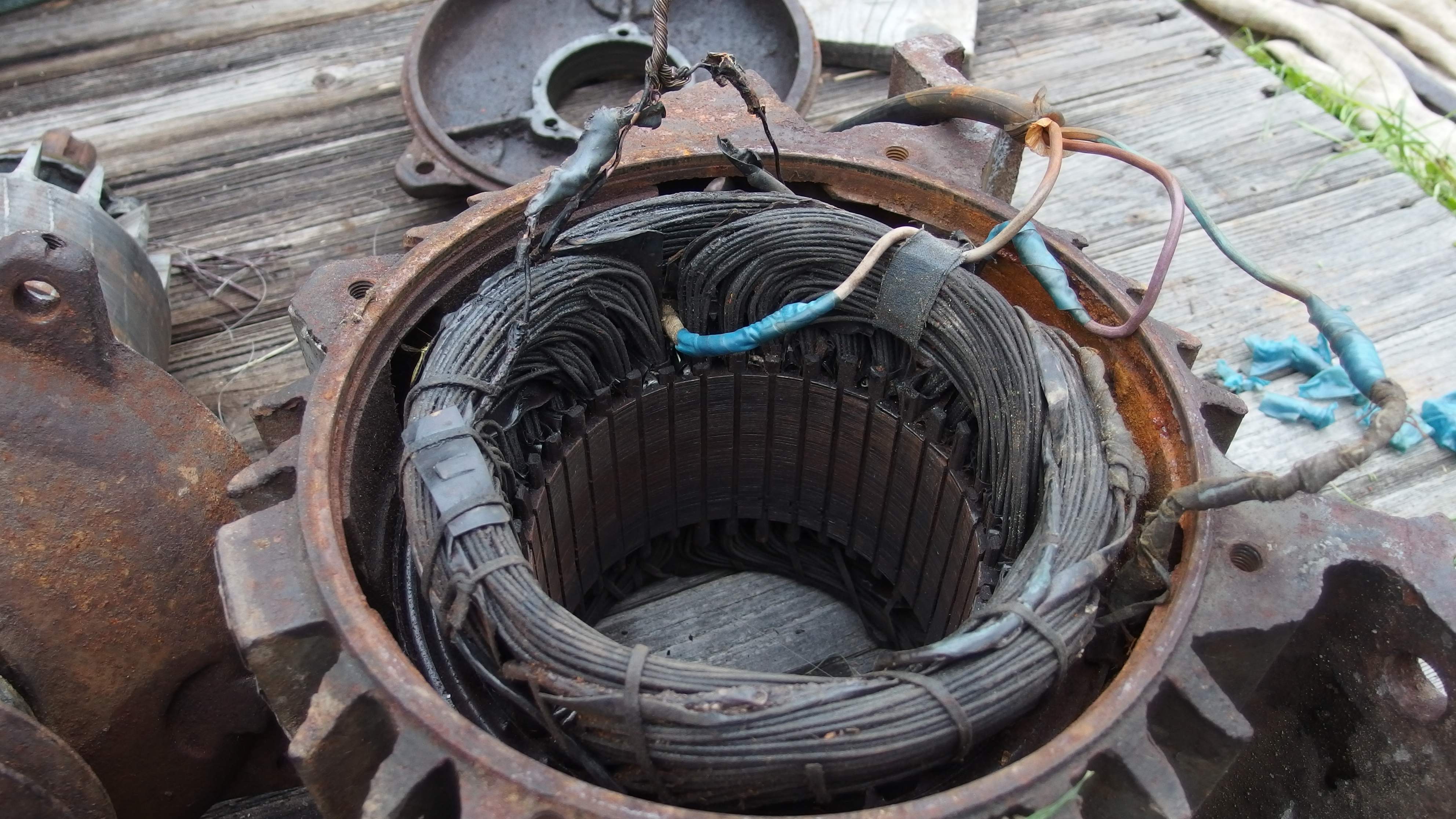

Probleem 3 faasilise mootori ühendamisega, sai ta lahti võetud kuna välja tulev juhe oli 3 soonega, et ilmselt 220v peale ühendatud. Kuna pole enne 3 faasilise vooluga kokkupuudet olnud, on natuke probleeme ühendamisest aru saamisega. Mis süsteemiga ta praegu ühendatud on ja kuidas peaks ühendama et kolme faasi pealt töötaks?

Siit üritan ennast harida, aga ikka jääb arusaamatuks, mis süsteemiga ta praegu on ühendatud. Kui tähtühendus kas siis ei peaks neutraal ka nende kolme juhtmega olema ühendatud? Kas välja peabki ainult 3 juhet minema?

Välja tuleb ainult kolm juhet.N pane ühendus karbis oleva korpuse kinnituse kruvi alla.Aga need vanad vene mootorid töötavad ka ilma selleta.

Osadel mootoritel mähistele klemmkarbis ligi ei saanudki, nad olidki mingile pingele juba tehases ühendatud, kuid sel juhul ühendad oma 3 faasi iga klemmi alla. Lõhnab kangesti selle juhtumile.
Sel juhul ühendad PE kere külge ja N ei kasuta. Looda vaid, et see pole mingi ürgaegne kolmnurk 220 V mootor siis võib suits välja ilmuda.
Sümmeetrilisel koormusel (elektrimootor seda on) N nagunii voolu ei jookse ja kui on nõrk ebasümmeetria siis vähe. Kui aga on näha, et mootor on tähtühenduses siis võib 5 juhtme olemasolul N sinna ühendada, kuid suurt midagi ei muutu (voolu seal tavaoludes ei jookse). PE ühendatakse kere külge. Kolmnurkühenduses pole selle N midagi teha, jääbki ühendamatta.

Tänud vastajatele. Saingi ta nii tööle nagu ta eelnevalt oli ühendatud, lihtsalt kolme faasiga.
