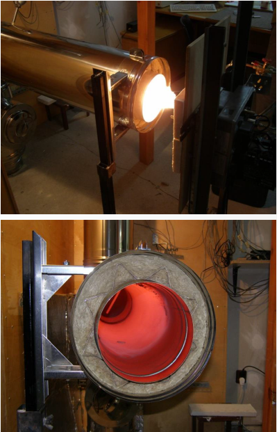

Metall hakkab oma struktuuri muutma, kui temp tõuseb üle 700kraadi. Nii ongi ainult aja küsimus, mil roostevabast saab harilik ja paksust saab õhuke. Iga korstnapõleng on kindlalt muutuste tekitaja. Mingi sertifikaat siin asja ei päästa.
VILPRA moodulkorstnad MOODULI TESTIMINE LABORIS.PNG (548.92 KiB) Vaadatud 3852 korda
Kui metallkorsten on veel väga pikk või lihtsalt raske (paksuseinaline), siis võib ta isegi korstnapõlengu ajal lühemaks vajuda, kuna liitekohad vajuvad rohkem üksteise sisse kortsu.
