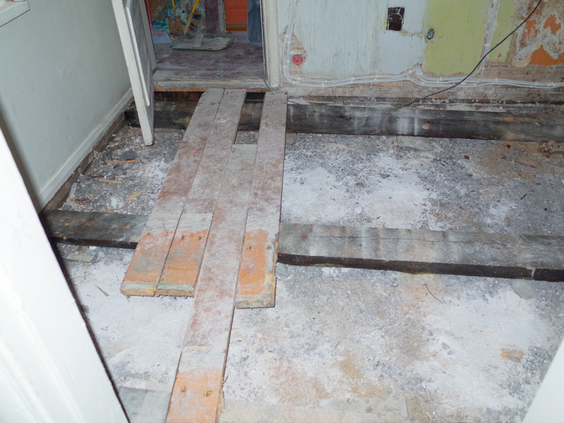

Soovin veidi nõu köögipõranda ehituse osas.
Vaat pilti:
Köögipõrand
Köögipõrand
Minu plaan oleks järgmine:
Praeguste laagide vahel panna lisa laagid ning tekitada sõrestik sammuga 400mm x 400mm. Kuna olemasolevad laagid ei ole korralikul kinnitad vaid kunagi ammusel ajal on nad lihtsalt betoonist keldrilaele klotsidele asetatud ja nende peale 35mm põrandalaud löödud. Kuna olemasolevad laagi on ideaalses korras, siis ei tahaks neid väga välja vahetada, mistõttu jääb mul uue põranda jaoks täpselt see 35mm ruumi (kõrgemaks ei saa põrandat tõsta). Kui nüüd tekitada 400mm sammuga sõrestik, selle peale 12 mm vineer, mille peale 12 mm isetasanduvat segu (mõtlesin korra 22mm Tsementplaat Knauf Aquapanel Floor peale, kuid see läheb ilmselgelt päris kulukaks) ja kõige lõpuks 9 mm marmorplaat.
Küsimus:
* Kas 1 kihist 12mm paksusest vineerist ja sinna peale isetasanduv põrandasegu on piisavalt stabiilne marmorplaatide jaoks?
Soovitused on teretulnud.
A.

pane 300 sammuga (või põrandakipsile sobiva sammuga) ja kaks kihti põrandakipsi, marmorplaat.
