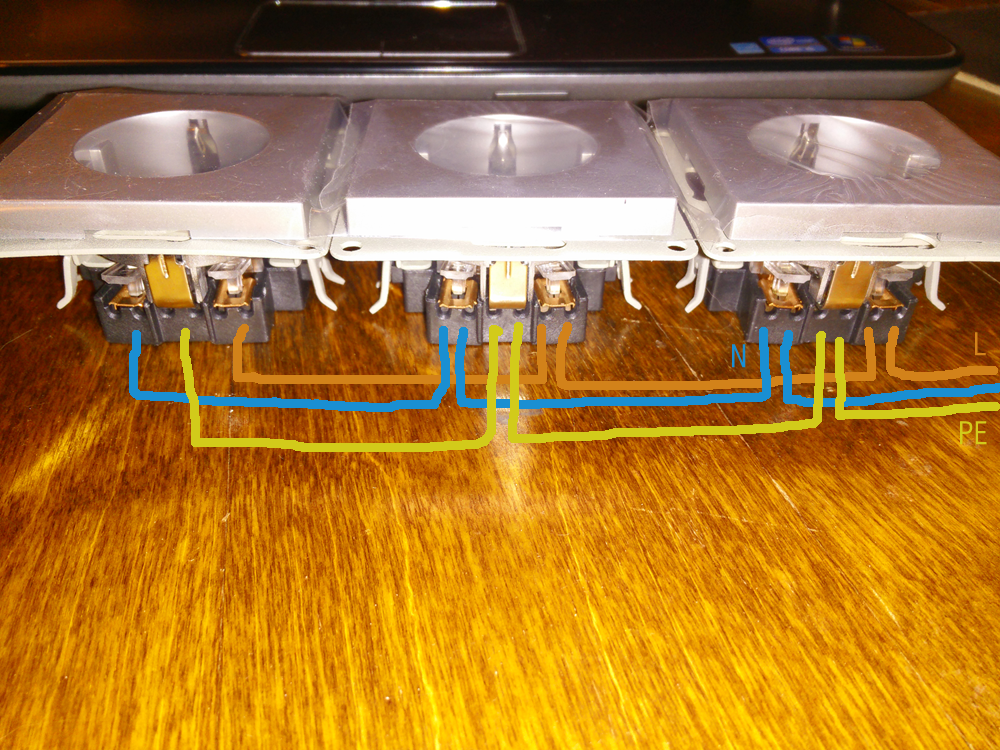

algselt oli süvistatud vaid üks pistikupesa, kuid remondi käigus muutsin harutoosid laiemaks, sest ei jaksa koguaeg pikendusjuhtmeid ja vargapesasid kasutada. Kaabel 2,5mm2.
Kas pildil olev ühendusskeem on õige?

...ühendusskeem on õige!

tänud. Kas sellise ühendusskeemiga saab suurima koormuse esimene pistikupesa ning tuleks arvestada ka teatud amperaažidega, mida ei tohiks ületada? 16A pistikupesad on. Tahaksin ühendada selliselt 5 pistikupesa.

....pistikupesa järjekord pole koormatavuse seisukohast oluline.
A.S.
Re: mitme pistikupesa ühendamine
külaline222 kirjutas:Kas sellise ühendusskeemiga saab suurima koormuse esimene pistikupesa...
Esimese pesa juhtmete ühendusklemmid (mis on paraku vedruklemmid) saavad tõesti kõige suurema koormuse. Seega, juhtmeotsad ilusasti sirgeks ja korralikult pessa torgata.
külaline222 kirjutas:...ning tuleks arvestada ka teatud amperaažidega, mida ei tohiks ületada?
Kaabli ees on sul ju kaitselüliti, see hoolitseb selle eest, et summaarne vool üle piiri ei läheks.
külaline222 kirjutas:16A pistikupesad on.
Kilbis kaitse samuti ilmselt 16A (või isegi väiksem), seega kõigist pesades sa 16A samaaegselt nagunii kätte ei saa.
Pole hullu midagi, ühenda jah nii, nagu plaanis oli.

Kuigi esimetse omad saavad teoorias tõesti suurima koormuse siis tootja peab olema garanteerinud, et 16 A peavad vedruklemmi otsad vastu pidama kestvalt. Tegelt pole peale kontaktpinna (tootja garantii!) enda mingit vahet mis järjekorras ühendad.
