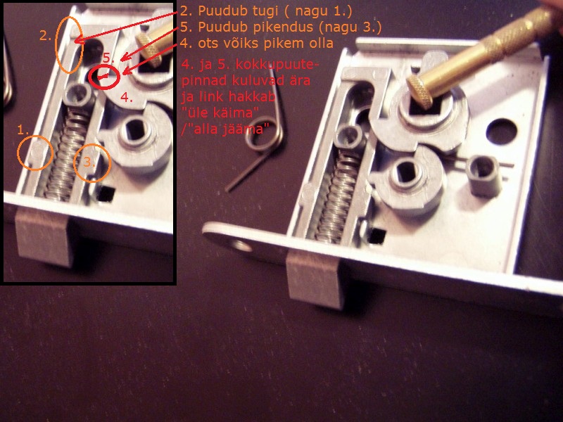

Inspekteerimisega jõudsin ka järeldusele, et see Lukk Vasar 32100 http://www.lukukeskus.ee/collection/van ... 32100-cr-2 oligi disainitud kergest katki minema, nagu "tarbimis ühiskond" reegli järgi (muidu ei osteta uuesti ja raha ei ringle)
( kasutatud siinset pilti ja lisatud selgitus ) . Lahendus kulunud kohta rauasaega sälgud sisse ja metallist kiil/plekk löödud sälkude sisse, keele toeks pandud vahele plastik liist ja muidugi lisatud määret.
lukk vasar 32100.JPG (160.42 KiB) Vaadatud 7339 korda

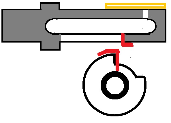

kose2ik
Postitusi: 25
Liitunud: 04 Juun 2016, 01:58
Re: ei oska vasara lukku kokku panna enam
Lugemata postitus Postitas kose2ik »
ehk siis umbes selline parandus
