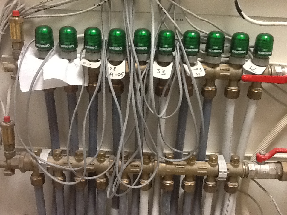

Siin kollektor. Vasakul on õhutuspotsikud, nende all miskised ühenduskorgid, mille taga vett pole. Kas saab nende kaudu kollektorit tühjendada/surve maha lasta? Eraldi tühjenduskraane ei märganud.

Keera kollektori ees kraanid kinni. Siis kollektori taga õhutuse juurest teiselt poolt kork maha, või on alumisel ka väljalaske kraan(fotol pole näha). Kui tead millised kollektorid on suletud asendis soojad, siis nendelt mootorid maha ja ka sulguvad klapid võtad välja. Eks siis pilt näitab mida edasi teha. Lihtsam meetod klapp tasku ja poodi originaali otsima, vahetad uute vastu ja kõik. Mul väsisid osad klapid 8 aastaga, vahetasin välja ja asi toimib.

Tühjenduskraane pole, kalts klapile alla ja kergelt lahti, natuke nirises ja üldiselt sai hakkama. Klappi eraldi ei saa, ainult koos kogu selle sissekeeratava krempliga, hind 16,xx tükist. Kohapeal oli ka vaid 1 tk ühes poes. Kolles sees ulpis ka miskit plastsodi, vahest see segas mängu, samas oli osa klappide kummi ka pudedad ja vigased, tööpinnal randid ja täkked sees, seega tuleb kogu krempel ikkagi välja vahetada. Üldiselt on see kolle ka juba ajalugu aga mis teha.
