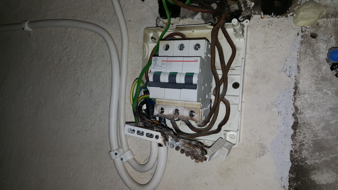

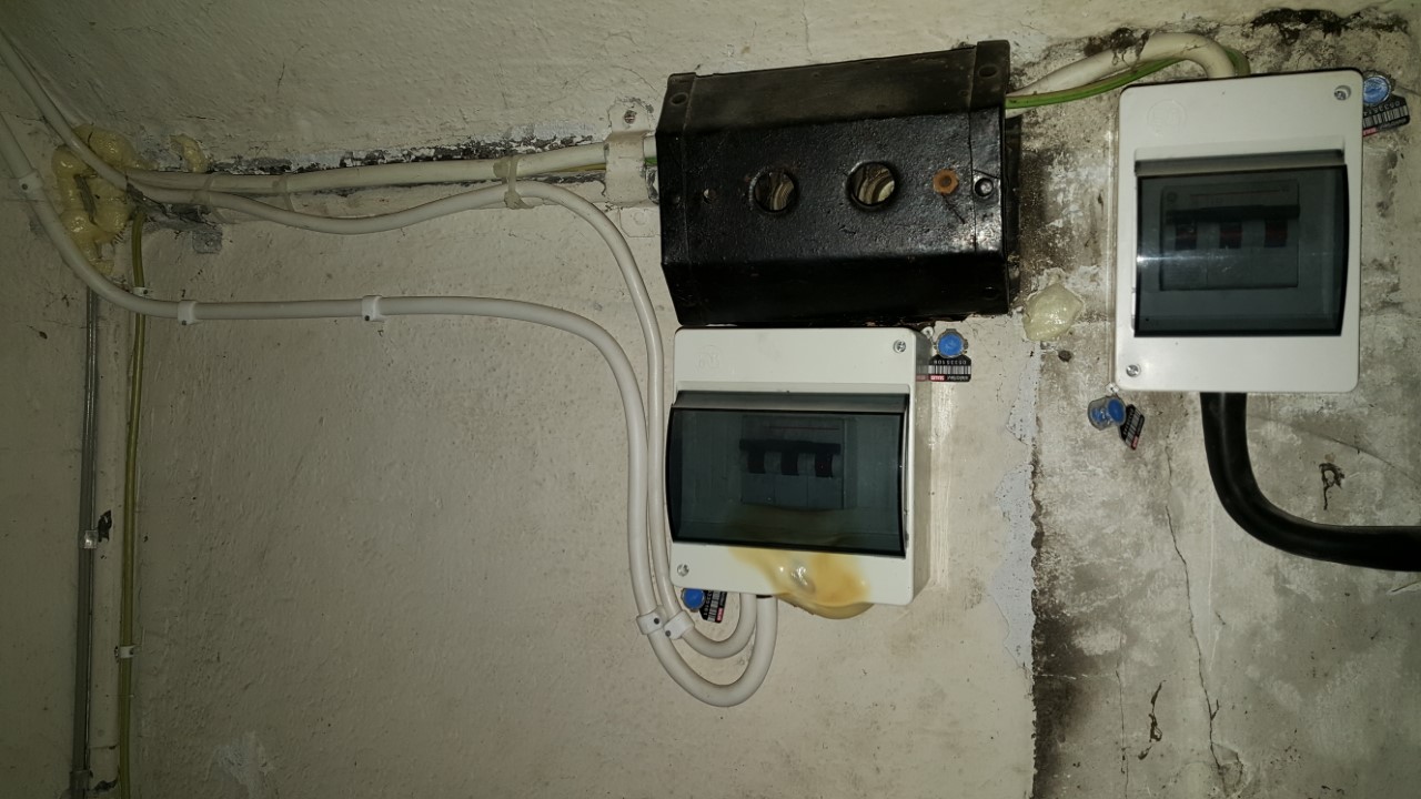

Automaatkaitse maha põlenud
Lugemata postitus Postitas NoMar02 »
Tegemist on eramajaga mis on jagatud kolmeks osaks, majja tuleb vool läbi kahe automaatkaitsme, üks on ainult ühe korteri kasutuses (25A) ja teine on jagatud kahe korteri vahele (20A) millest suundus edasi ühesse korterisse A 3x1,5mm? 3x2,5mm* kaabel kus kasutusel 25A automaatkaitse (eelnevalt oli väiksem automaatkaitse, vahetati hiljuti) ja korterisse B 3x2,5mm? 3x4mm* kaabel kus on kasutusel 16A automaatkaitse. Põles ära kahe korteri vahel jagatud automaatkaitse, sellesse tuli 3 faasi, ühine neutraal ja pinge.
Pildid:
https://www.upload.ee/image/6724346/thu ... 074813.jpg
https://www.upload.ee/image/6724347/thu ... 131314.jpg
Usun, et maja automaatkaitse peab olema suurema kui korteris olev kaitse. Kas seda saab seostada põhjusena?
Kuna vool elamises puudus, siis sai kutsutud esimene kättesaadav elektrik, kes paigaldas maja automaatkaitse 20A asemel 25A ja korterisse B 20A automaatkaitsme.
Tänud
* märgitud andmete parandused.

Re: Automaatkaitse maha põlenud
Kas ei võinud olla tegemist äkki alumiiniumjuhtmetega? Kui ei, siis olid kruvid ehk halvasti kinni keeratud.
Postitusi: 6852
On tänanud: 147 korda
On tänatud: 156 korda
Kas need kaablid ei ole mitte liiga peenikesed C20 jaoks? Ja muidugi 25 A ja 1,5 mm2 ei sobi kuidagi kokku.
Siin on põlenud neutraali lati ühendused kaarleegiga.
Automaat ise pole süüdi.
Automaadi kruvid läigivad aga N lati kruvide temp on olnud üle 700C.
Hooletus ja lohakus on selle asja nimi.
@A.S, need variandid on võimalikud.
@Küülaline, andmete parandused siiski 3x2,5mm ja 3x4mm kaablid.
@Külaline, tänud kokkuvõtva kommentaari eest.
teine külaline
Lugemata postitus Postitas teine külaline »
Kaarleek on küll üks vägev nähtus, seda küll sa oma kilbis näha ei tahaks. Sulatab ta kiirelt end läbi metallist kilbi.
See on seal lihtsalt halvast ühendusest tekkinud kuumenemine.
