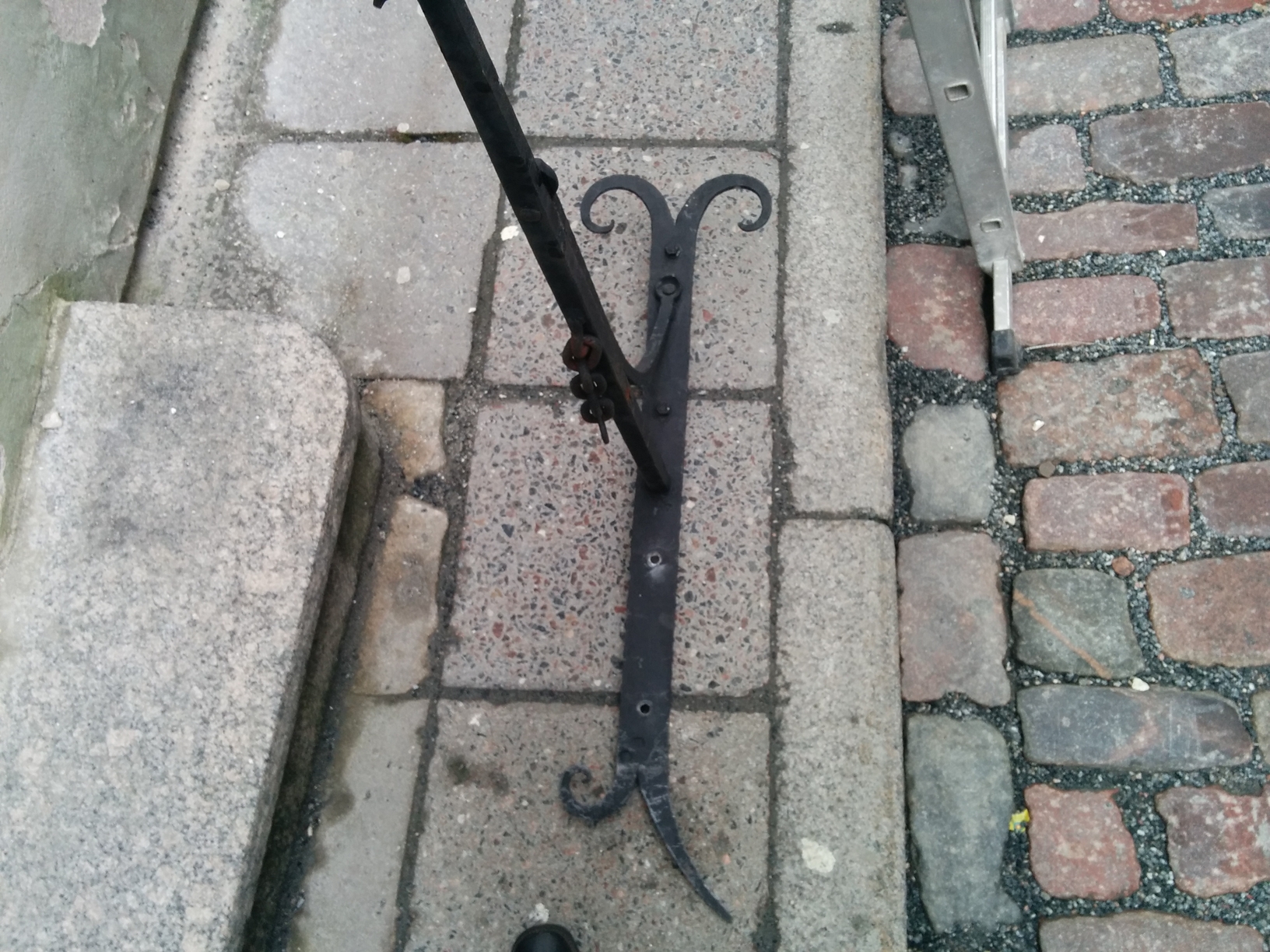

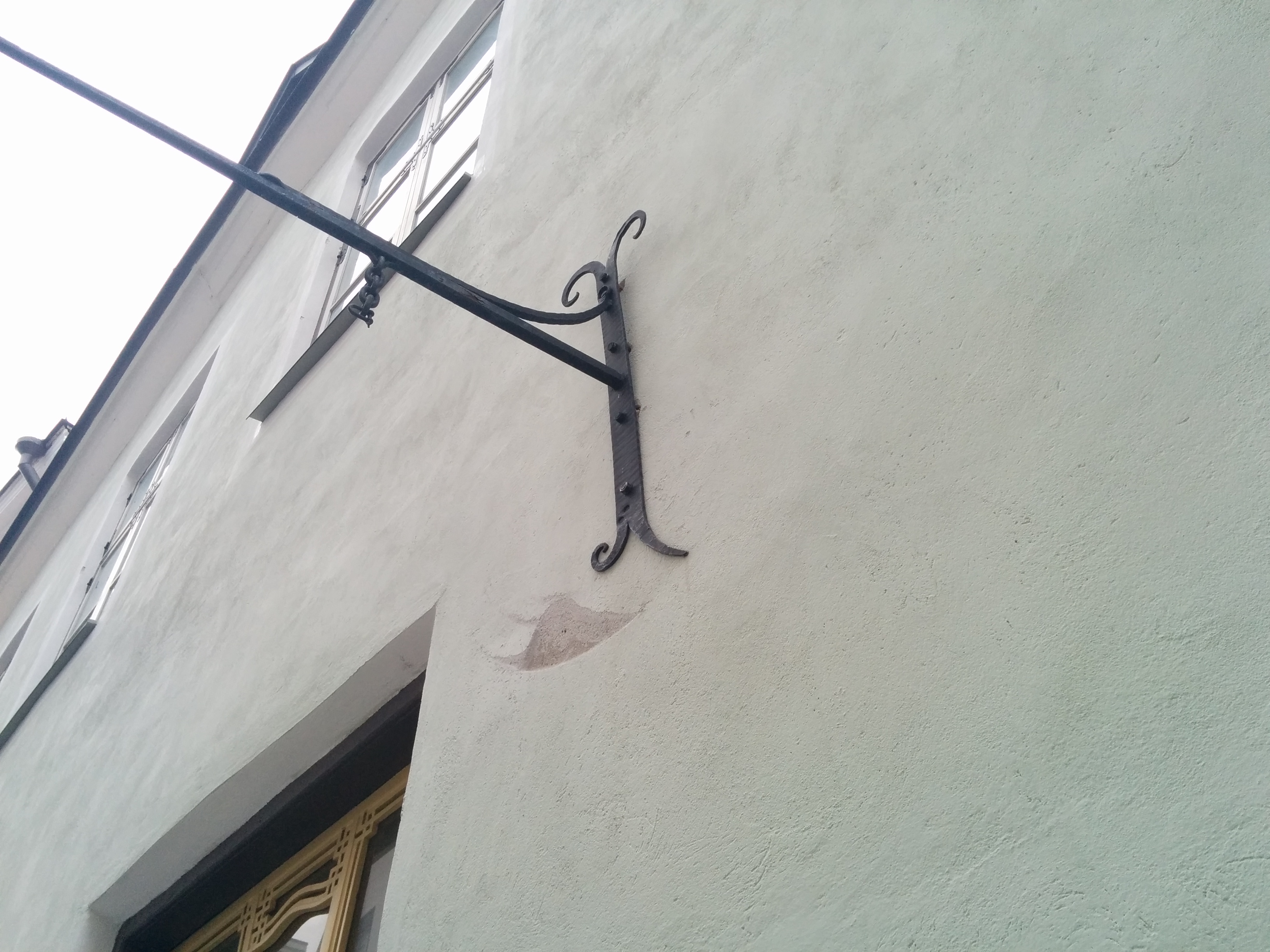

Väike paigaldustöö Tallinna vanalinnas.
Sepistatud metallkonstruktsiooni paigaldamine maja seina külge aadressil Dunkri 2.
Kõrgusel ca 4 - 4,5 m.
Konstruktsioon oli eelnevalt seina küljes, aga on aastate jooksul hakanud lahti tulema.

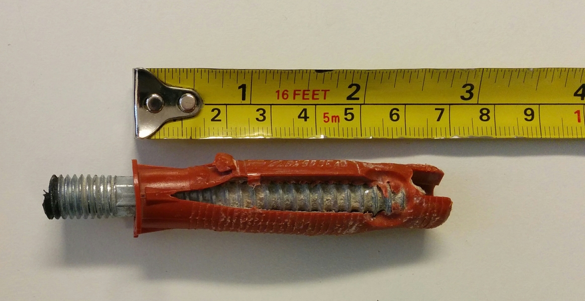

Tüübli mõõdud millega oli seina küljes: 75 x 12 mm.

Sellise konstruktsiooniga raua loksutabki, pikki tänavat puhuv tuul, seinalt lahti.
Vii sepale tagasi ja las teeb ümber.
Kui veel silt ka küljes siis vaata milline jõuõlg on.

Raud ja jõuõlg rauaks ja jõuõlaks. Vanalinna maja materjal on ju ka kõike muud kui kivi sellel sügavusel. Kangem, parem ja pikem tüübel ka kindlasti aitavad.

Raua otstes justkui midagi oleks, mis aitab vasakule ja paremale loksutamise vastu.
Kindlasti on seekord vaja kasutada pikemaid tüübleid ja ilmselt selliseid, mis lähevad laiali mitte ainult sealt kus on julgelt 20 mm krohvi.

sein meetri paksune, lase kinnitus ikka sügavamale nii 25cm kiilankruga ja kui saad kasutada m20 kiilankrut, tugevat vedruseibi , siis ei loksuta seda lahti ja ei vääna ka latti ära. hiljem hakkab võibolla sildi sepis ise järgi andma

) mõeldes, ma viiks selle raami sepa kätte ja laseks harude otsa keevitada paksemad seibid, et lisaks juba olemasolevatele vertikaalsetele kinnitusaukudele saaks teha kinnitused, mis vähendaksid tuulega raami küljelt-küljele loksumist. Hea sepp teeb need lisakinnituse kohad nii ilusti, et alt vaadates pole midagi aru saada. Kui sa just kinnitusvahendi otsi neoonpunaseks ei värvi.
Re: Välissildi raami paigaldamine kiviseina külge
Krohv raua all hakkab järgi andma.
Kiilankrud ei sobi vibratsiooniga (tuul) kinnitusse.
Vibratsiooni korral on sobilikud LIIMankrud.
Juba ainult seibide keevitamisega väheneb krohvile ja kruvidele mõjuv väljatõmbav jõud ca 6 korda.Urmas kirjutas: 03 Mär 2017, 15:37 Oma aruga mõeldes, ma viiks selle raami sepa kätte ja laseks harude otsa keevitada paksemad seibid, et lisaks juba olemasolevatele vertikaalsetele kinnitusaukudele saaks teha kinnitused, mis vähendaksid tuulega raami küljelt-küljele loksumist. Hea sepp teeb need lisakinnituse kohad nii ilusti, et alt vaadates pole midagi aru saada. Kui sa just kinnitusvahendi otsi neoonpunaseks ei värvi.![]()
