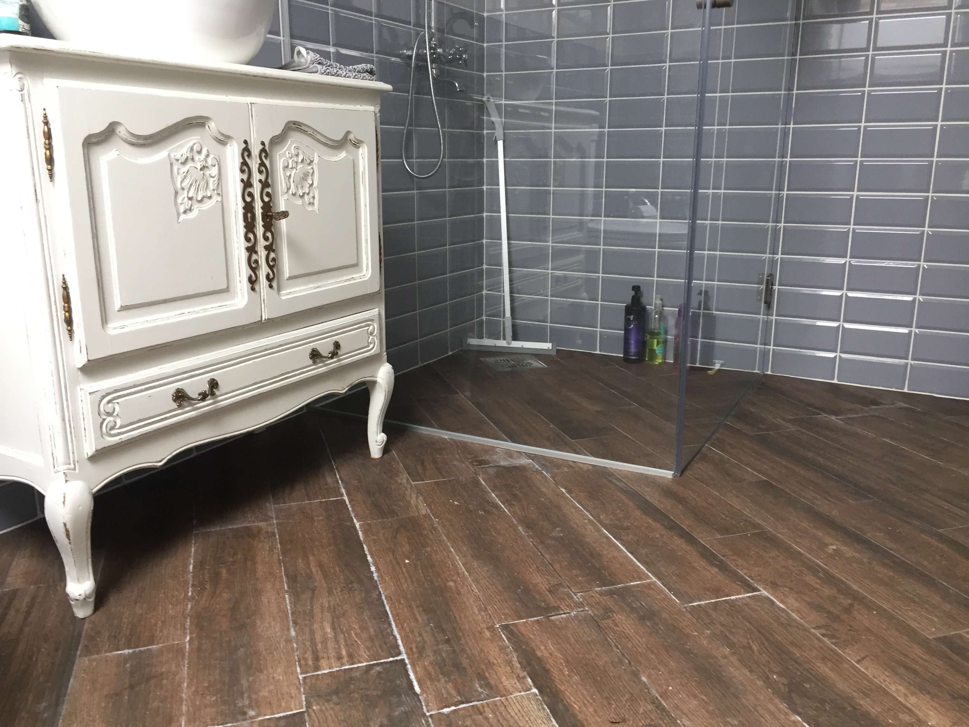

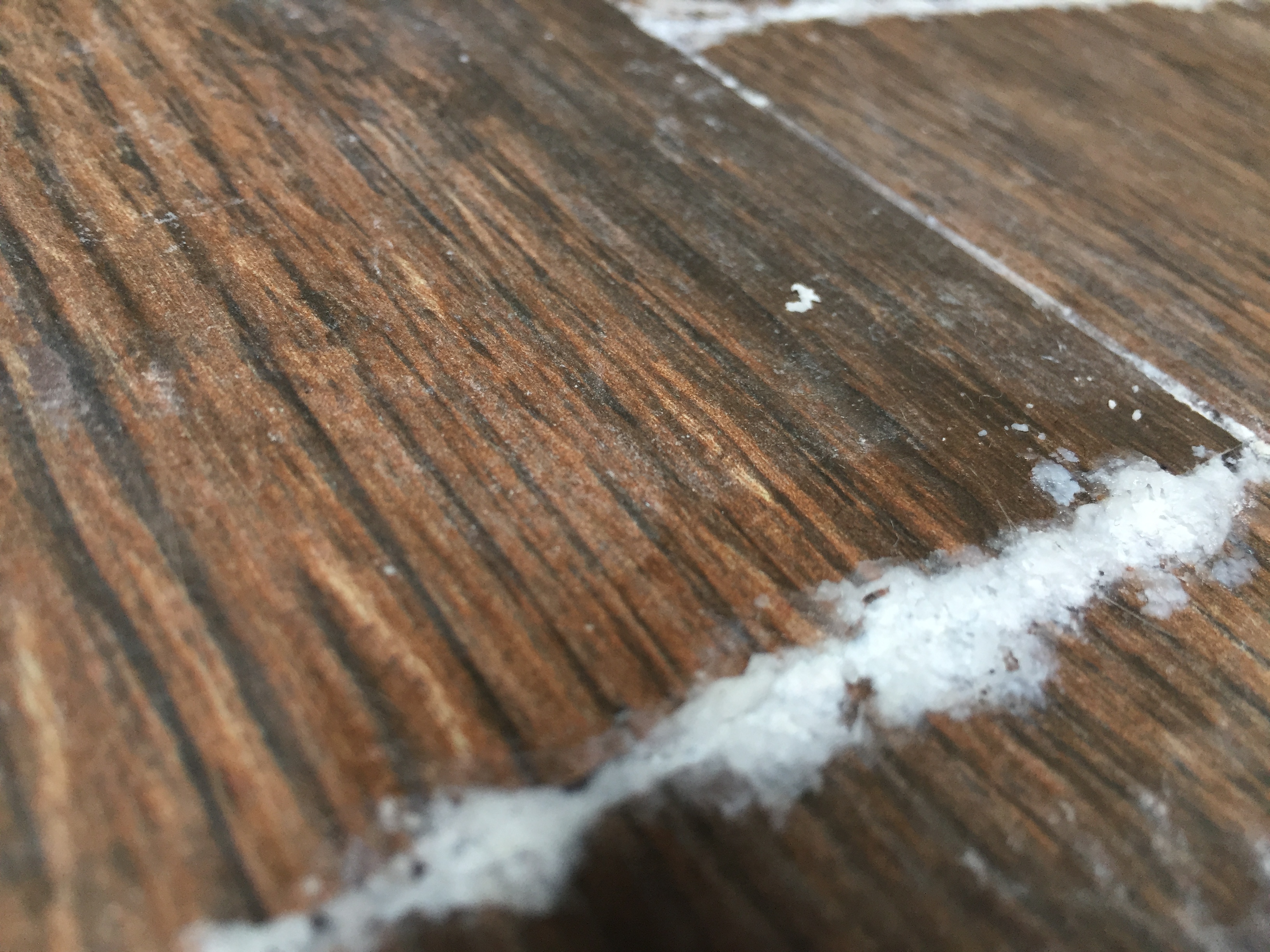

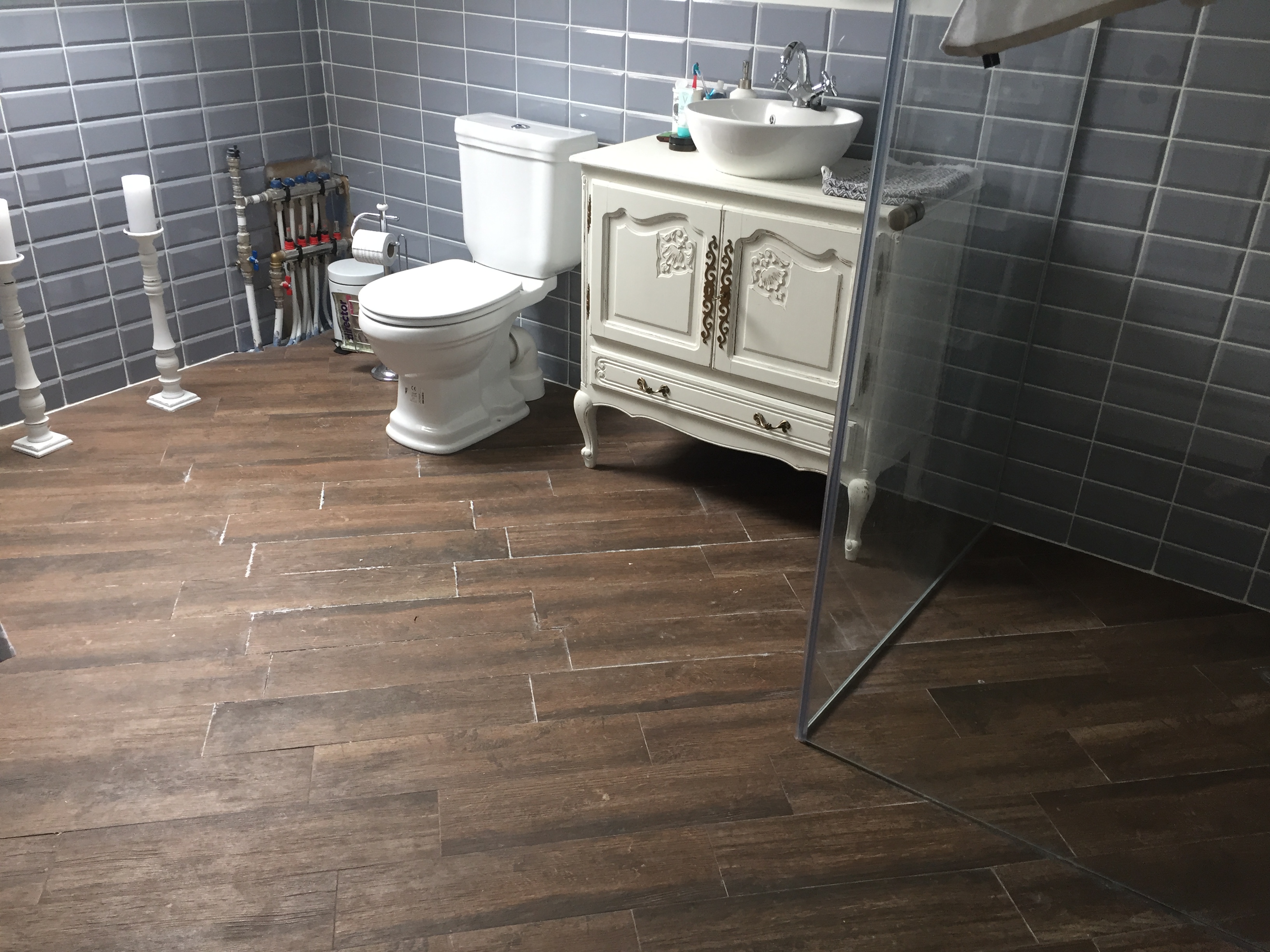

Tere, kas keegi siin foorumis ehk oskab aidata või öelda põhjuse probleemile. Meil vannitoas peale dušši all käimist terve põrand on plaatide alt märg ja pressib mingit valget löga vuukide vahelt välja, tundub seebine aga haiseb pigem vuugimaterjali vms järgi. Teatud kohtades on seda eriti palju, ilmselt seal põrand sinna poole rohkem kaldu. Põranda all hüdro, betoon ja põrandaküte veel. Arvata on, et ilmselt dušši alt see vesi põranda plaatide alla imbub, aga kus kohast ja miks....kas võib olla, et vuugid ise nii palju sisse tõmbavad seal ja siis vesi edasi valgub, või trapi ääres hüdro auk...? EI tahaks kohe tervet põrandat üles ka võtta või on see tõesti arusaamiseks ainuke variant? Korra käis ka variant, et plaadid kõverad ja seepärast vesi valgub nende alla...?

Tähendab, et duši all käies saab märjaks ainult klaaskabiini seest ja pärast hakkab mullitama kogu kuiv põrand?
Re: Miks vannitoa põrand "higistab"
1.Põranda kalle väike/vale.
2. Vuukide - või trapi vahelt läheb vesi plaatide alla. Kas trapi äravool korras?
Võibolla midagi veel lisaks valesti.

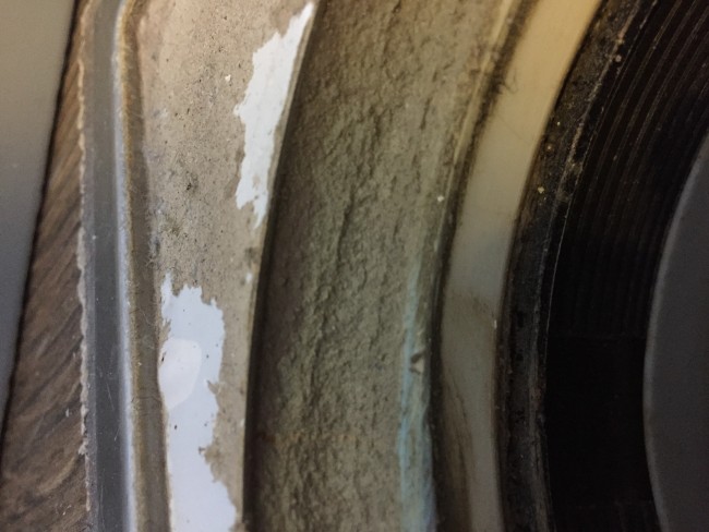

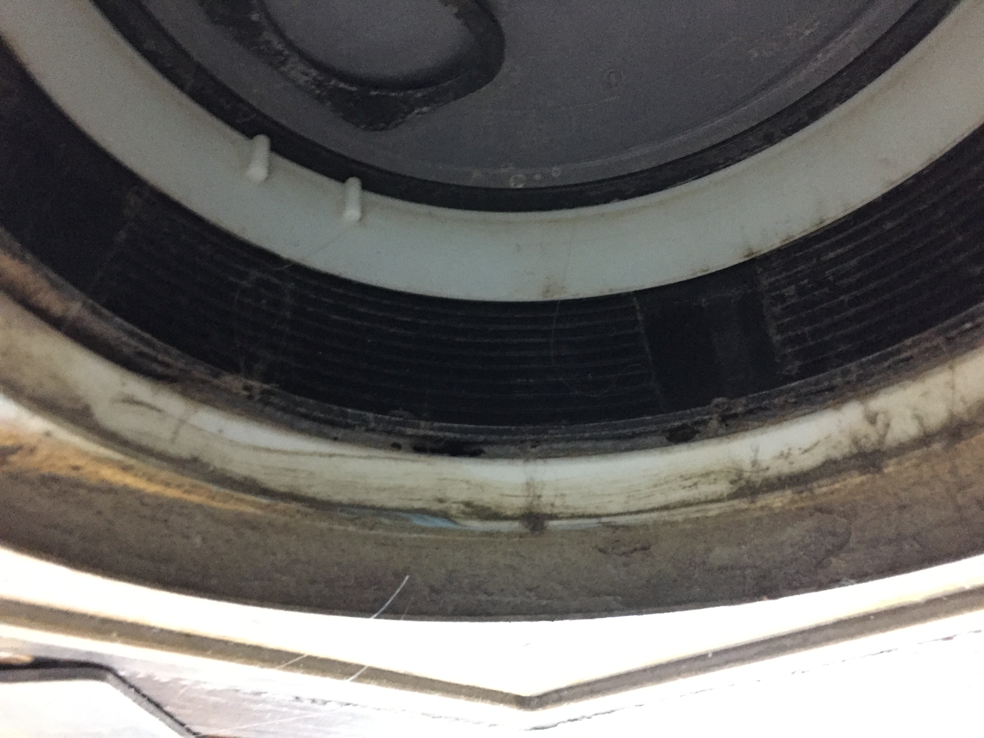

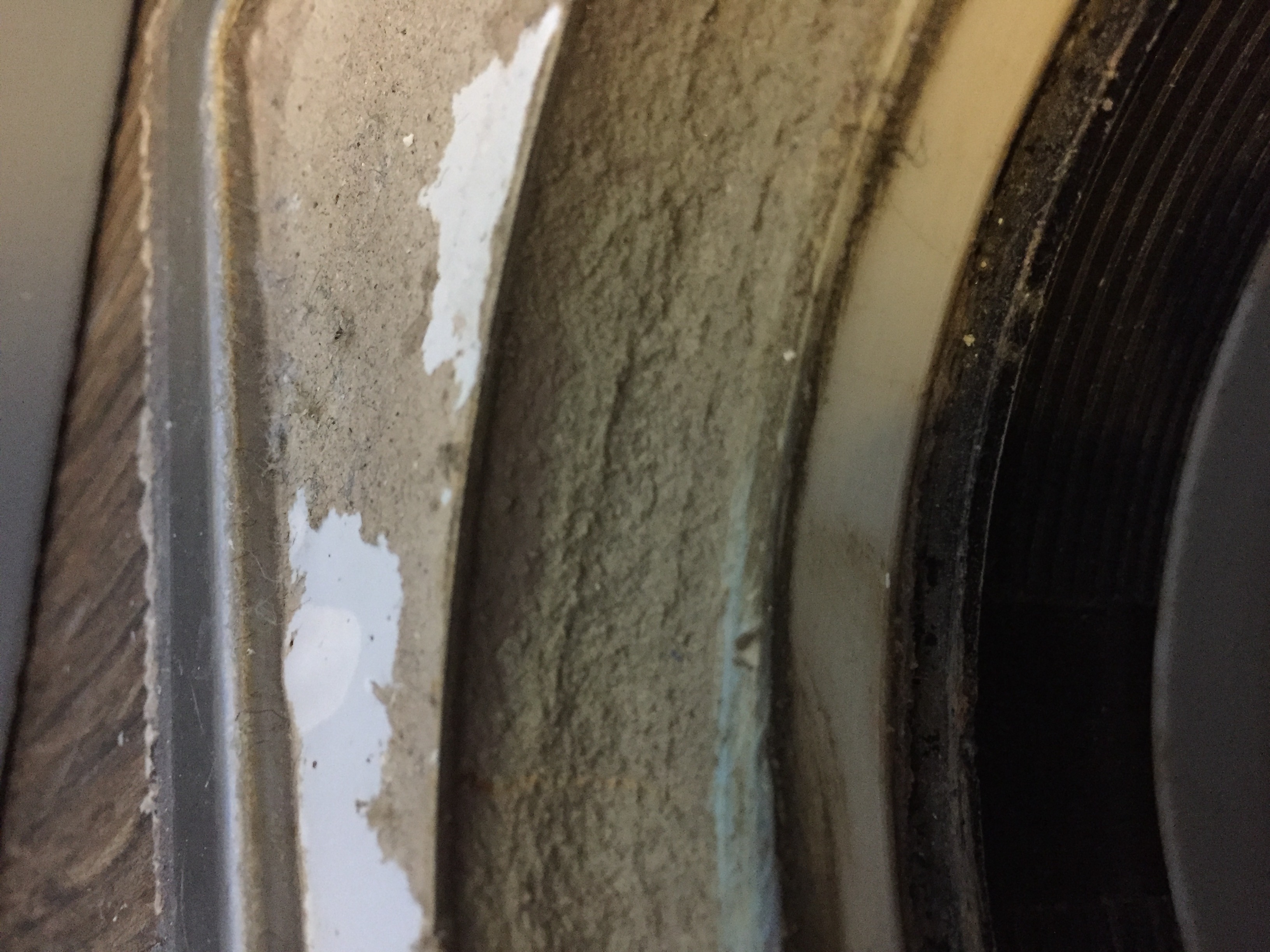

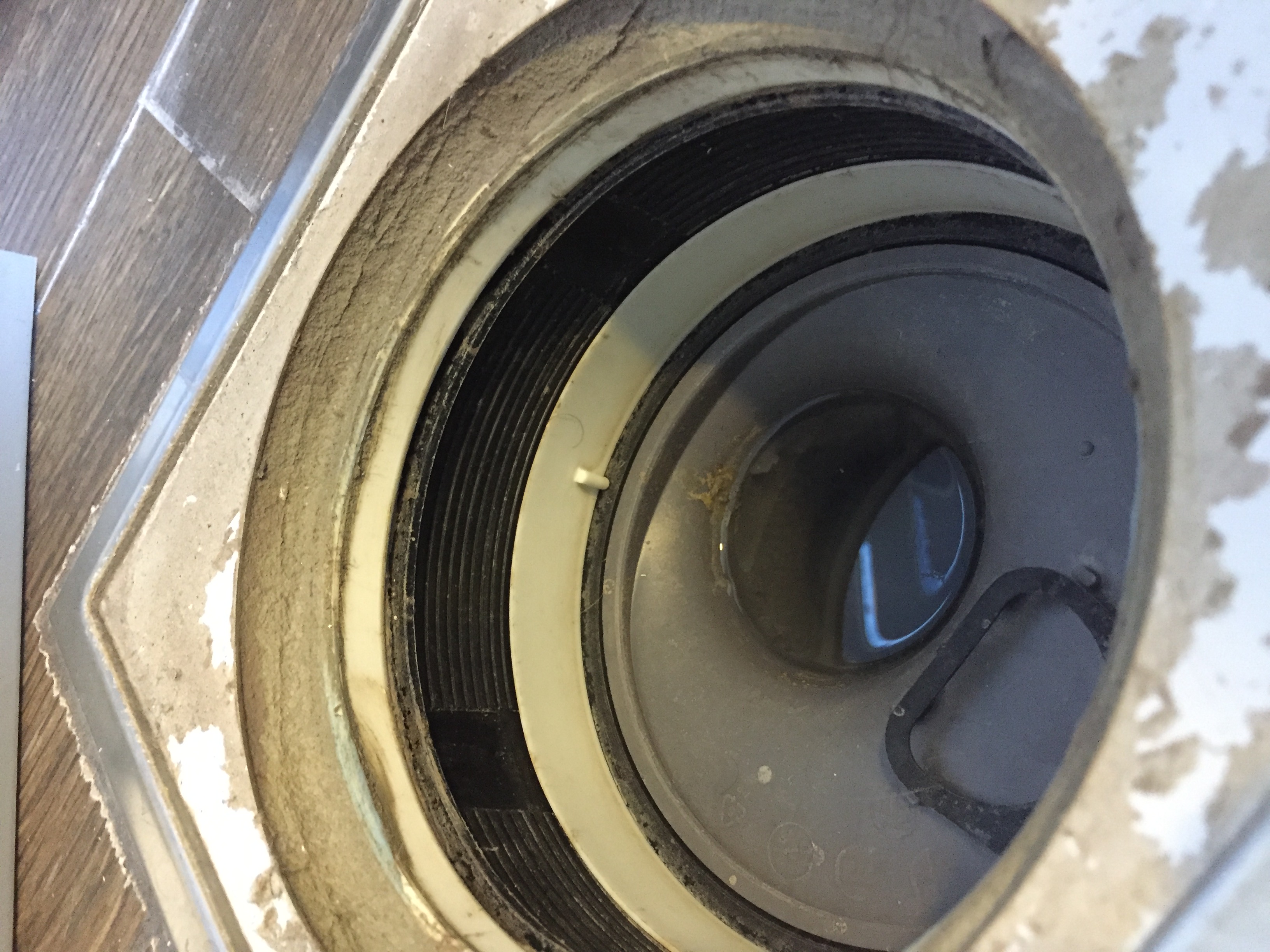

See valge asi on kas sool või seebivesi ega muid variante pole. Kas hüdroisolatsioon kogu põranda ulatuses ja ülestõstega seinale, kas märgtsoon on veetõkkega kaetud? Võtke trapikaas lahti ja tehke pilti august nurga all, et äär näha oleks.

Hüdro tervel põrandal ja seinale ületõstega, trapi juurest ka tehtud, küll ei oska hinnata kvaliteeti. Kaldes võib asi olla küll, seda pm ei olegi duššinurga poole. Aga kus kohast see vesi ikkagi tuleb, imbub siis läbi vuukide nii palju, see normaalne? Seega, kui panna duššialus, peaks probleem lahenema või pigem soovitate enamus põrand üles võtta, teha korralik kalle?

Ilmselt läheb vesi vuukide vahelt läbi ja olematu/vale kalde tõttu suure osa põranda plaatide alt siis välja pressib.
Odavaim lahendus jah ilmselt dušialus.
Kallim kuid ilusam lahendus põranda ümbertegemine.
Kuna info ja piltide põhjal tundub töö kvaliteet üsna kahtlane, siis kartma peaks niiskuse jõudmist vannitoaga külgnevate ruumide põrandatesse.

Ma imestan, et sellises olukorras pole veel plaadid lahti tulnud/loksuma ja vuugisegu välja pudisema.
Tõenäoliselt kui vesi plaadi ja oletatava hüdro vahel oma tööd teeb, peaks vana põranda lahtivõtmine lihtne töö olema. Uus korralik hüdro koos trapiga ja uus korralik plaat koos korraliku plaadiseguga ja korraliku plaatijaga.

Külaline kirjutas: 12 Mär 2017, 16:35läheb vesi vuukide vahelt läbi ja olematu/vale kalde tõttu suure osa põranda plaatide alt siis välja pressib
See tundub küll võimatu, et vesi pressiks trapi läheduses läbi vuukide plaatide alla ja siis tungiks kuskil kaugemal vuukidest jälle välja.
Mul ka suurem osa duširuumi praktiliselt ilma kaldeta, väike kalle ainult trapi ümbruses, vahel lapselapsed ujutavad põranda ikka korralikult üle tükiks ajaks ja midagi ei mullita kuskilt. Pühin harjaga vee trapi poole tagasi ja korras.
Kui kalle olematu siis kogu duši kasutusaja jooksul dušinurga põrand üleni vee all. Piisab kui vuugis kasvõi väike auk ja kalle väike või valele poole siis koguneb vesi plaatide alla. Tulemus piltidelt näha.
Kehv töö. Piltidelt näha trapp, liip vee pühkimiseks, põrandakütte väljavõte.
Kel kogemusi näeb mis valesti, mille pealt kokkuhoitud ja mis oleks võinud teidtmoodi olla.
timburi
Siis on seal ka kindlasti segukogus vale ehk siis väike, kui mingid seebivee jõed voolavad vulinal plaadi all. Ja seetõttu on plaadi lahtivõtmine kuki muki. Hea tahtmise ja õnne korral jäävad pooled plaadid terveks ja taaskasutatavaks, aga praeguste pakkumiste juures 10 eur/m2 sarnane uus osta ja värskendusremont (isevalguv tasandussegu, hüdro, trapp), rahulik uni, ja värske ilme aastataks on mõne päevaga tehtud.

See põrand on tehtud ilma kaldeta või kaldega vales suunas.
Kui iga kord isu peale duši kasutamist liibiga vett lükata ja põrandat kuivatada siis võib sinna peale jah mingit möksi ka kallata. Odav variant veel kalossid osta, et kuiva jalaga potile saaks .
Kui ei, siis see vana jama üles ja teha 1 kord korralikult.

Mida suuremad plaadid, seda suurem tõenäosus, et nende alune jääb kohati tühjaks. Eriti kui plaadid ja aluspõrand pole täiesti sirged. Ruumides, kus põrandal peavad olema kalded, ei saa aga põrand kunagi olla täiesti sirge. Selliste probleemide vältimiseks tuleks seega kalletega põrandatel näiteks pesuruumides määrata põranda katmiseks väiksemad plaadid.
Võib järeldada, et plaatide all voolavad nii-öelda maa alused jõekesed, ehk karstiala. Vesi aga voolab sinna, kuhupoole on kalle. Hakkab sealt välja pressima, kus tekib surve ja vuugid ebatihedad.
Töö tegijat on muidugi lihtne süüdistada, aga eelkõige tuleks vaadata selle otsa, kes materjali määras.

Valed kalded aluspõrandal, kehvasti tehtud hüdro. Trapi rõnga all ei näe ühtegi jälge kangast ja hüdrost. Plaat ja vuuk ei peagi vett pidama. Enamus veest liigub plaadipinnalt trappi, osa veest aga imbub hüdroni, kust peab liikuma trappi. Mõned "spetsialistid" ei tee põhja korralikult õigete kalletega ja pärast katsuvad plaadiga anda kalded. Tulemuseks see, et vesi jääb plaadi alla loikudesse.
