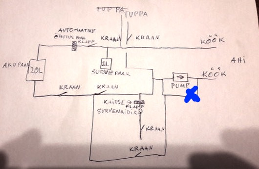

Noniii, san vahepeal akupaagi ülesse. Nüüd tahaks, et keegi vaataks piltide abil üle, et mul kõik korras. Pliit köögis, Pilt
Pliiti sisse ja välja tulevad torud. Palju peale ma temperatuuri võin ajada(torudel termomeetrid peal)?
Ülejäänud süsteem vannitoas.
Hüdrofoori paagist ehitatud akupaak
Vee sisse laske kraan, rõhunäidik ja mingi kaitseklapp( peal 2.5bar ja punast nuppu keerates saab vett välja lasta).
Ülemises puntis on automaatne õhutusklapp.
Tahangi teada, kuidas sellise süsteemiga kütta. Ise olen aru saanud, et suurema osa õhutamisest teeb automaatne klapp minu eest ise ära. Süsteemis pean 1-1.5 barri sees hoidma, vee soojenedes teda veidi välja laskma, et surve üle 2,5 ei läheks.
Või kuidas teie teeks?

Rõhku peab stabiilsena hoidma paisupaak, mitte ei pea soojendes rõhku välja laskma. :beg:
Re: Akupaak Pioneerile.
Selleks paisupaak (punane) ongi, et vee paisudes rõhk liiga ülesse ei läheks.
Loodetavasti on ülerõhu klapp kah, et kui vesi keema peaks minema siis ei plahvata süsteem laiali.
Ülerõhuklapp peab olema niikuinii, ka süsteemides mis keema minna ei saagi.

Kristo5380 kirjutas: 17 Nov 2017, 22:13et keegi vaataks piltide abil üle, et mul kõik korras
Kas sa arvad, et sellise torude rägastiku piltide järgi saab keegi midagi aru. Katsu parem skeem joonistada.

Lugemata postitus Postitas Kristo5380 »
Kui suur on 120l akupaagi kasutegur/mõtekus?

Mida kujutab endast pumba möödaviik ja mis vidin on sellel torul (pildil), mida skeemil ei ole?

Küülaline kirjutas: 19 Nov 2017, 15:26 Mida kujutab endast pumba möödaviik ja mis vidin on sellel torul (pildil), mida skeemil ei ole?
Mis vidinat sa täpselt mõtled?

Sulaselge tagasilöögiklapp ju.

Need pehmed "survevoolikud" soovitaksin küll välja vahetada. Ei saa täpselt aru kus automaat õhutid asuvad, kuid soovitan panna torustiku kõrgematele osadele, sest sinna koguneb tavaliselt õhk. Mul töötab süsteem vabalt ka 0,5-1 survega, st külmalt 0,5 ja kuumalt 1.

Elentino kirjutas: 19 Nov 2017, 22:30 Need pehmed "survevoolikud" soovitaksin küll välja vahetada. Ei saa täpselt aru kus automaat õhutid asuvad, kuid soovitan panna torustiku kõrgematele osadele, sest sinna koguneb tavaliselt õhk. Mul töötab süsteem vabalt ka 0,5-1 survega, st külmalt 0,5 ja kuumalt 1.
Õhutusklapp ongi akupaagi üleval, kõige kõrgemas kohas. Kui pumba tööle panen, siis hakkab seal õhku välja laskma.
