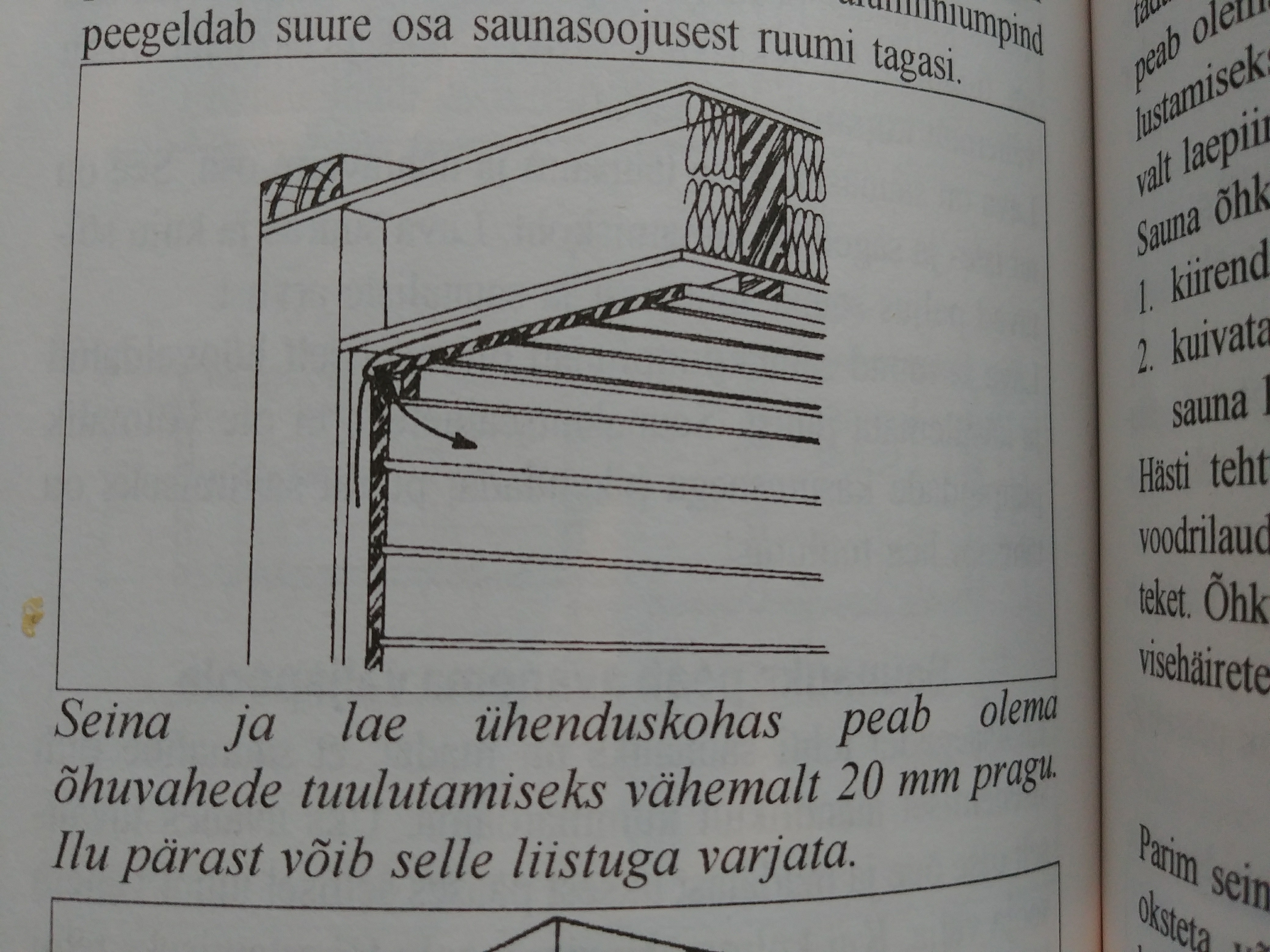

aikapoiss
Postitusi: 40
Liitunud: 12 Sept 2013, 08:24
Re: Sauna tuulutus vahe
Lugemata postitus Postitas aikapoiss »
Pekka Tommila soovitab 2cm vahet, mille võib varjata liistuga.

Ilmselt sõltub see ka sellest, kuidas sauna kasutatakse.
Olen näinud ka sauna, mille demonteerimise käigus ei tulnud välja ühtegi niiskuskahjustust, kuigi ei olnud üldse õhuvahet jäetud, ka voodrilaua taha mitte. Ja kasutati kindlasti vähemalt kord nädalas (nn rendisaun).
See 2 cm vahe on natuke ülemõeldud. See meeletu õhu liikumine voodri taga ilmneb ainult joonisel.
Oluline on, et niiskus saab sauna puitosadest välja kuivada. Vajadusel ka voodrilaua tagaküljel.
Ise olen jätnud siiski 5 mm suuruse vahe, mille saab kenasti katta lakke kinnitatud liistuga.
