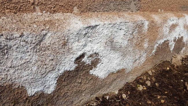

Oskab keegi aidata ja öelda millega tegu, ega mitte mingi hallitus või seen?
Maja sai seespoolt rekonstrueeritud. Majal lõigatud alumine palk maha, asendatud fiboga. Vundamendi alumine serv (segu kiht peamiselt) on üsna pude, justkui lubjane. Talvel oli seespoolt vundamendi servas näha ka valgeid kobardunud kobakaid (nagu kristallsed) tükid, meenutas nagu soola vms. Nüüd kevadel avastasin, et see on ka väljapoole löönud. Väljapool on nagu hajunud laiali. Millega võib olla tegu? Esineb vaid mingil osal vundamendist.

Ongi tõenäoliselt soolad. Kui kivimaterjalid tugevalt niiskuvad, siis kuivamisel transpordib niiskus kivimaterjalidest soolad pinnale.

Eeldasin ise umbes sama. Aga see on siis pigem hea? Eelnevalt oli sees laudispõrand, vahel saepuru. Seal all omakorda parasjagu niiskust, toimis vana põrandaalune ventilatsioon. Nüüd kui see sai avatud ja õhk käib läbi, siis ilmselt tekkiski see reaktsioon. Mis peaksin tegema? Kas lihtsalt ära puhastama, ega sellest midagi halba ju ei juhtu? Tulevikus plaanis välimine sokkel nii ehk naa rekonstrueerida ja vana ära lõhkuda.

See nähtus on eflorestsents. Põhjustab seda asjaolude kokkusattumus: soolade olemasolu materjalides + niiskus mis soolasid lahustab + hüdrostaatiline rõhk või aurustumisega kaasnev liikumine tarindi välispinnale + niiskuse aurustumine, jättes soolad välispinnale. Üldreeglina tegemist visuaalse kuid kahjutu probleemiga. Osa soolasid haihtuvad pinnalt ise aja jooksul.
