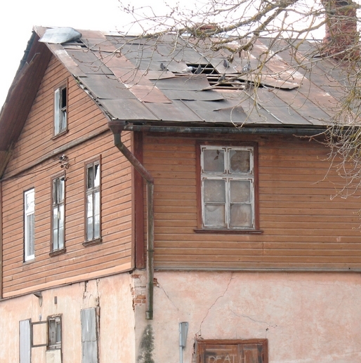

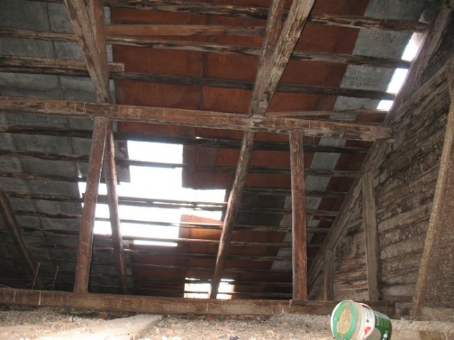

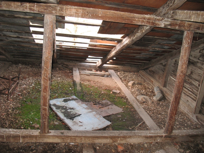

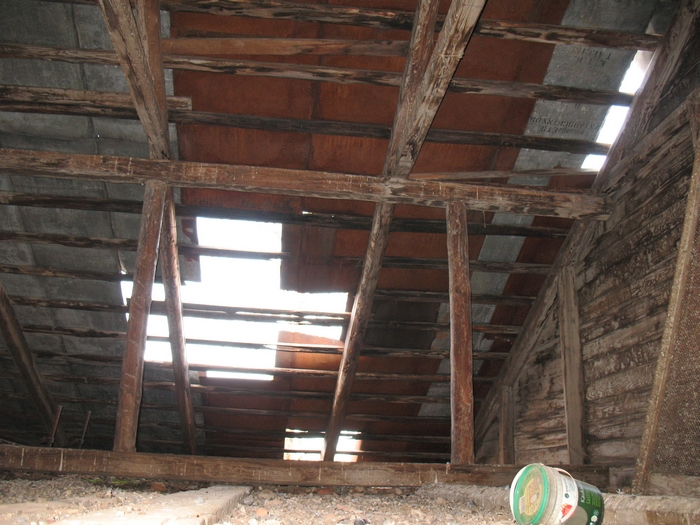

See on palju hullem, kui pealtnäha. Pööningul on augukoht mäda. Aga nüüd kiskus tuulega veel rohkem plekke lahti. Vaja eri variante, et omanikega otsustada.
a) peaasi, et sisse ei sajaks
b) kogu tuksis osa kordategemise variant
Keeruline maja, väga keeruline. Kui keegi kokku leppimata kohapeal vaatab, ei soovitaks hoiatamata sisse ise omapead minna.
Eranditult kõik kohapealsed on sõltlased. Seega võib end ka mõni ülemeelik, kasvõi külaline, tutvustada omanikuna või noh :blackeye: Parematel hetkedel pole väga vigagi.
Ametlik, korteriühistule otsing.
Keskel roostepruun.
petseri4.14v6ru/ät/gmail.com NB! meiliaadressis pole Õ tähte, selle asemel on number kuus.
Teiselt poolt:

Esimene lahendus on kuiv ilm. Teine lahendus on see mis on mõistlik. Kui seda katkist kohta lappida siis ainult juhul kui mujal ei ole katus mäda.

Ise võtaks üldse kolmanda, kui selle majas väljavõitlemiseks aega oleks, otsustajaid on 17.
c) kogu katus, vihmasüsteemide ja korstendega.

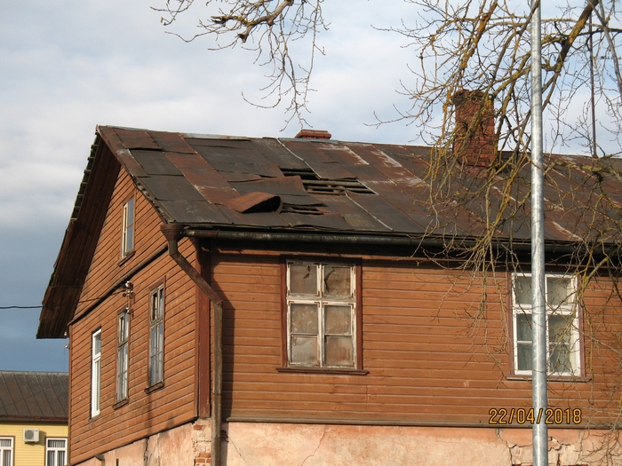

Tuulega lehitseb efektsemalt:
kevadel Petseri 4.jpg (240.71 KiB) Vaadatud 5509 korda

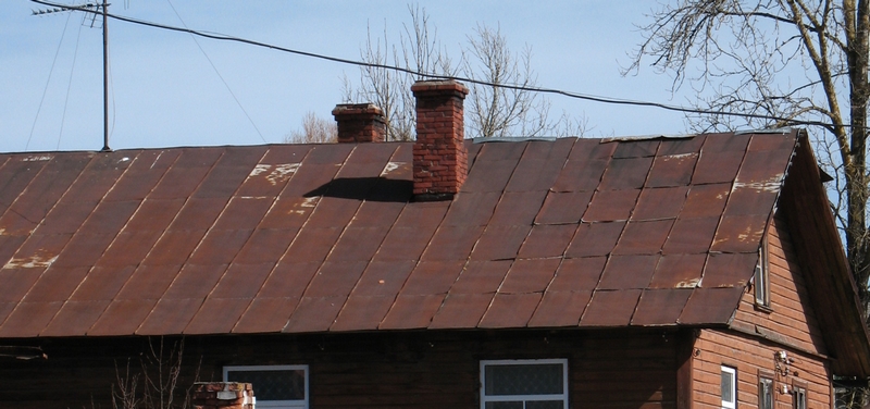

Teiselt poolt, streetview 2011

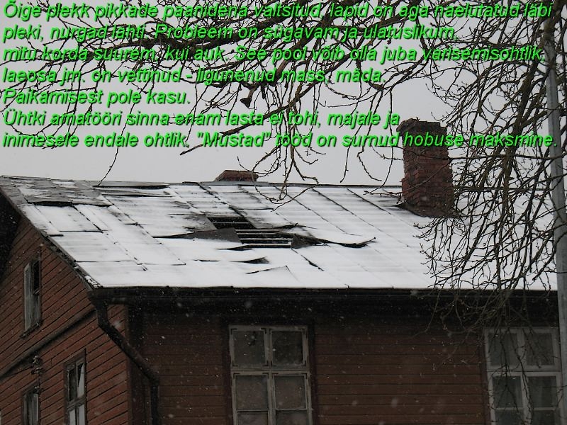

Tere! Näha on, et tegemist on ühekordsete valtsidega, nagu tol ajal tehti. Mõtetu oleks lappida hetkel antud probleemset kohta, see on aja küsimus, kui tuul järgmised valtsid lahti rebib. Nii palju kui piltidelt näha, siis ristivaltsid suht irvakil. Lahendus oleks vahetada see katus tervenisti uue vastu, vähemalt plekiosa. Kokku hoida saaks puutöö koha pealt. Kui enamus puitkonstruktsioone korralikud ja tugevad, siis parandada ainult probleemsed kohad. Meie pakume kogu katusevahetust sinna juurde kuuluvaga. Võtke ühendust: www.hillermaapelti.com

Aitäh, kirjutasin.
Probleemne koht on palju ulatuslikum. Augu all lae peale mina inimest enam teatavate ettevalmistusteta astuma lubada ei söanda.

Valts1995 kirjutas: 23 Apr 2018, 12:46 Nii palju kui piltidelt näha, siis ristivaltsid suht irvakil.
Seal muist plegi valtsi
Veel pakkumistele avatud.
