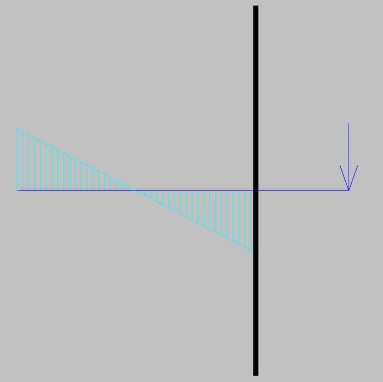

Üks lihtsustatud pilt pingete jaotumisest seinas kinnitile mõjuvast koormusest

EH.INS. kirjutas: 02 Juun 2025, 12:08 Üks lihtsustatud pilt pingete jaotumisest seinas kinnitile mõjuvast koormusest
Miks see vektor allapoole suunatud on ?

elektron kirjutas: 02 Juun 2025, 13:15
Jõud - nt riidenagi, vms - minu arust suund ikka allapoole (gravitatsioon)

EH.INS. kirjutas: 02 Juun 2025, 14:08
Kui kardinapuud vaadata, siis sikutab see nagu sõrgkang kruvi pikisuunaliselt seinast välja. Sama lugu on ka tolmuimeja seinakinnitusega.

elektron kirjutas: 04 Juun 2025, 10:41
Ja mida minu skeem siis kujutas...
Tegemist on paindemomendiga vertikaalkoormusest + lõikejõud
Kui see on üks kinniti siis jagunevad jõud nii nagu minu skeemil
Kui seal on 2 kinnitit siis jaguneb paindemoment surve- ja tõmbejõududeks vastavalt jõuõlale
ja sel juhul ei tööta paindemomendile üks kinniti üldse - surve kantakse edasi hoopis elemendi endaga
See kinniti töötab vaid lõikele

EH.INS. kirjutas: 04 Juun 2025, 15:00
PS
Newtoni füüsika - põhikool
Sinu skeem kujutab pildiraami rippumist naela/kruvi vms asja otsas ja jõuõlg tekib seina sees oleva naela keskel. Kardinapuul tekib jõuõlg seina kokkupuutuva osa all servas ja naela hakatakse horisontaalselt seinast välja tirima.

EH.INS. kirjutas: 04 Juun 2025, 15:00Newtoni füüsika - põhikool
Ega need koormuste epüürid päris põhikooli teema ikka ei ole, see põhikoolile viitamine on suurustamise moodi. Ma olen elektriala inseneriharidusega ja mäletan põgusalt, et esimestel kursustel oli ka meil tugevusõpetus ja need teemad, kui praegu üsna udune.
Ma saan aru küll, mida isand elektron silmas peab - et kui see rosett oleks jäigalt kardinapuu kinnituspulga küljes kinni, tekiks selle roseti raadiuse pikkune jõuõlg või mis ta ongi?

Küülaline kirjutas: 04 Juun 2025, 19:35
Moment / jõud / jõuõlg on põhikooli füüsika...
Epüür ei oma tähtsust...
Vaatame kardinapuu pilti
Painemoment on kardina kaal x kardina kaugus seinast - tähistame M1
Kui "asi" kinnitub ühe kinnitiga siis jõudude jagunemine on selline nagu viidatud minu pildi
Kui asi kinnitub 2 (või enama) kinnitiga - millest üks on allpool / teine ülalpool "puitvarrast" siis ligikaudne tõmbejõud kinnitile on M1 / kinnitite vahekaugus
Lisandub lõikejõud kardina kaalust mis jaguneb mitme kinniti vahel
Kui kinniteid on mitu aga asetsevad kummalgi pool "puitvarrast" siis jagunevad jäid ikka nii nagu minu pildil - lihtsalt suurus sõltub kinnitite arvust
