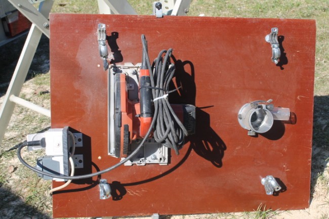

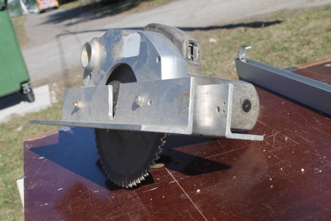

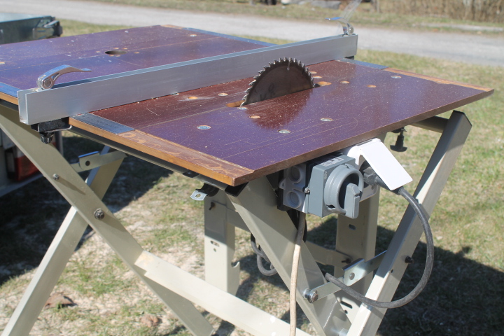

No nii, täna oli vaja isetehtud platesaag õue tassida ja tegin mõned pildid. Lühike info tehtu kohta. Oli ka aeg-ajalt platesae vajadus ja vedeles üks elektrisaag. Alguses mõtlesin teha plate 10mm alumiiniumplaadist, aga kui leidsin kellegi, kes oli nõud müüma nii paksu ja mõõtmetega ca 600x800mm, siis ta pakkus välja hoopis tekstoliidist plaati. Oli odavam ja see ka ei paindu, idane ega mädane. Esimese vana sae suutsin läbi kärsatada. Oli kinnitatud plate külge 50x50x5mm alumiiniumist L-liistu juppidega. Teise leidsin soodsalt mingi Hiltti, mille raam oli kusagilt murdunud, aga õnneks mulle mittevajalikust kohast. Fikseerisin mingite nurkadega 90* ja kinnitasin suure plate külge. Nii õhukest platet otsisin sellepärast, et ei tahtnud kaotada lõike paksuse osas. Praegu on peal 185mm ketas ja läbi lõikab 54mm ehk 50mm prusse saan vabalt pikuti lõhki ajada. Platesae alusraam anti Makita akunurgasae ostmisel tasuta kaasa ja ei olnud südant müüjaid solvata vastuvõtmisest keeldumisega. ;) Mõtlesin, mis ma mõtlesin, aga välja mõtlesin ka selle, kuidas teha nii, et plate raami küljes seisaks. Kuna raamil olid torud, siis läksin poodi ja ostsin 4 toruklambrit, 4 jätkumutrit ja kruvisin platekülge. Vägevalt hoiab kinni. Juhtlatiks on keldris vedelenud mingi alumiiniumprofiil ja kaks jalgratta sadula ekstsentrikut. Natuke mõtlemist, nikerdamist ja valmis. Joonlauad on magnetitega, lihtsalt peab jälgima, et 0-ots oleks täpselt platele tehtud kriipsu juures. Niipalju kui mul on seda vaja läinud, on ta ennast õigustanud, aga loomulikult hiilin juba pikemat aega korralikku platesaagi.
