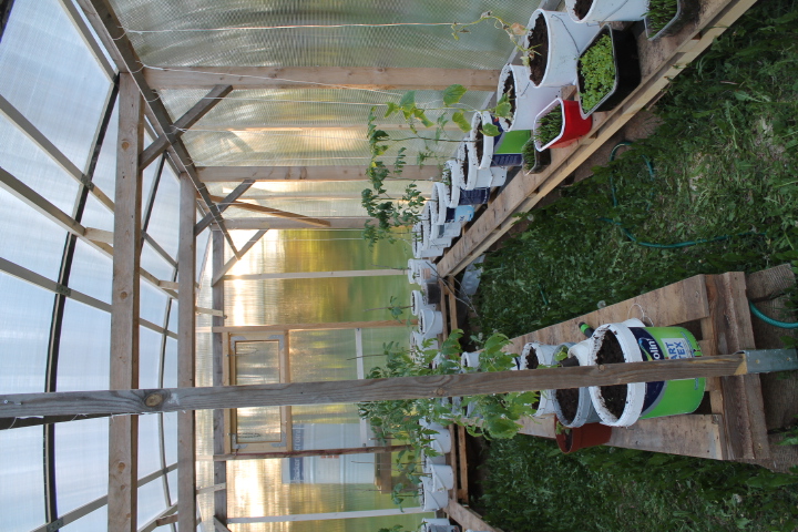

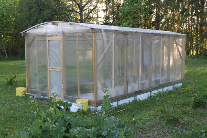

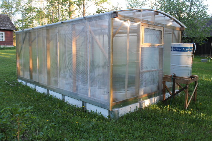

Tegin puitkarkassile ja kihtplastikust, see aasta läheb kolmas hooaeg ja kaks talve pole katust sisse vajutanud. Mõõdud 3x6m. Plastik oli vist 12mm. Tahtsin 16mm teha, aga oleks tekkinud probleeme transpordiga, sest 16mm ei oleks saanud rulli või kaardu keerata, et oleks järelkärusse saanud mahutada.

Pildid natuke väiksed, katuse kaar on saadud mõne metalllatiga risti üle?

Ei, ise tegin 9mm filmivineerist. Tegin 9cm ribad, ühele suurele saepuruplaadile tegin nurgikutega enam-vähem šablooni, väänasin kolm riba sinna vahele ja lasin ühelt ja teiselt poolt kruvidega kinni. Kruvid olid 5mm pikemad ja pärast lasin lamellkettaga tasaseks. Isegi imestasin, et kaare kuju hoidma jäid. 9cm sellepärast, et siis oli kadu 125cm plaadist kõige väiksem. Kaare pikkuseks tuli vist 3.40 või 3.50. Kuna kohalikus poes ei olnud nii pikka filmivineeri plaati müügil, siis sai jätkatud ja 9mm kannatas ka jätkamisi. Plastikut läks 5 täismõõdus plaati- kaks külgedele, 3 katusele ja katuse jääkidest otsad.

Mis klaasist sa räägid? Katus mul samast, 12mm kihtplastikust, mis küljedki. Kuna plastik on nii libe, siis esimese sulaga kaob see lumi katuselt kiiresti, sest kaarkatus täiesti sile kui katusekruvid välja arvata. Täpselt ei tea, sest talvel kohapeal ei ela, aga eile just käisin vaatamas ja oli täiesti terve teine.
